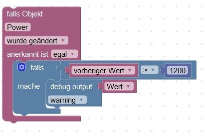

      Moin Leute
      Ich habe eine Mikrowelle welche ich nicht über den Iobroker steuern kann. Da diese an der gleiche Stromgruppe wie die elektrische Bodenheizung hängt, möchte ich den Power vom Shelly Gesamtverbrauch wie folgt triggern:
      Wenn der aktuelle Stromverbrauch um 1.2 kW ansteigt, dann schalte die Bodenheizung aus.
      Wie setze ich das im Script um?
        Homoran Global Moderator Administrators @albi_63 last edited by
        @albi_63 triggern auf die Leistung bei Änderung
        Dann eine Konstruktion mit
        Falls WERT - VORHERIGER WERT > 1500 (Den Baustein mit WERT gibt es unter Trigger)
        Mache steuere Bodenheizung mit falsch
          albi_63 @Homoran last edited by
          @Homoran
          Hy, danke für dein Feedback
          Ich habe da mal was versucht aber das geht in die Hose...
          Jetzt gibt er mir bei jedem Wert über 1200W den debug output. Ich muss aber die Differenz zwischen dem vorherigen und jetzigen Verbrauch haben.
          Falls jetziger Wert + 1000W > als vorheriger funktioniert auch nicht.
          Wo liegt mein Fehler?

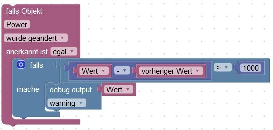

            @albi_63 sagte in Vergleichswerte:
            Dir fehlt noch ein mathebaustein a-b
            Da wo bei dir vorheriger WERT steht muss die Differenz von WERT und Vorheriger WERT HIN
              @Homoran
              Hy
              Es wäre so einfach wenn man nicht immer so weit suchen würde. Hab es jetzt geschnallt. Vielen Dank.

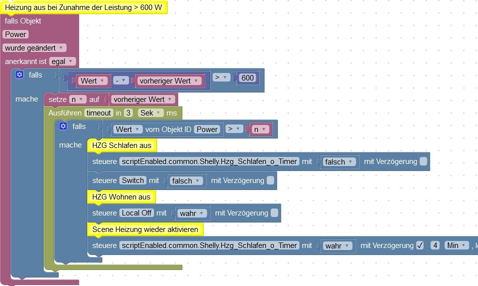

                      @Homoran
                      Hy ich danke dir für deine Infos. Ich habe da mal was zusammengebaut. Es funktioniert auch so.
                        bitte noch ein stop timeout vor dem timeout.
                        Ansonsten kann es bei mehrfachem Start des Timeouts zu Problemen kommen
                          @Homoran
                          Ohhhh super danke, habe es soeben angepasst
