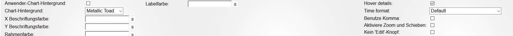

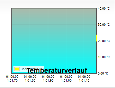

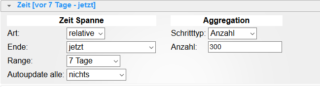

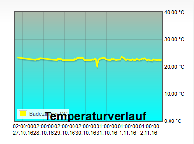

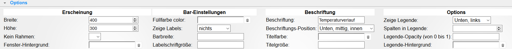

          Anbei die Screenshots, die Ausgabegrösse habe ich auf 400x300 begrenzt, damit die Bilder nicht so riesig werden. Als Beispiel habe ich den Temperaturverlauf genommen, solange keine Markierung gesetzt ist, wunderbar. Mit Markierung sieht man rechts nur noch einen gelben Strich. Die Markierung sollte eigentlich ROT sein... was mache ich falsch ?
          [Edit]
          Oh, sehe gerade die Zeitleiste, wenn Markierung gesetzt, die stimmt ja überhaupt nicht, wo kommt das denn her? 1970 gabs noch keine Daten, aber an der Zeit habe ich nix verändert, nur die Markierung gesetzt.
