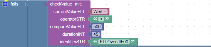

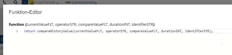

                Im Blockly baut man sich dann noch einen Wrapper (JS-Funktion mit Ergebnis):
                Und kann das dann so benutzen:
                Das obige Script gibt true zurück, wenn der Wert für mindestens 45 Sekunden unter 500 geblieben ist.
