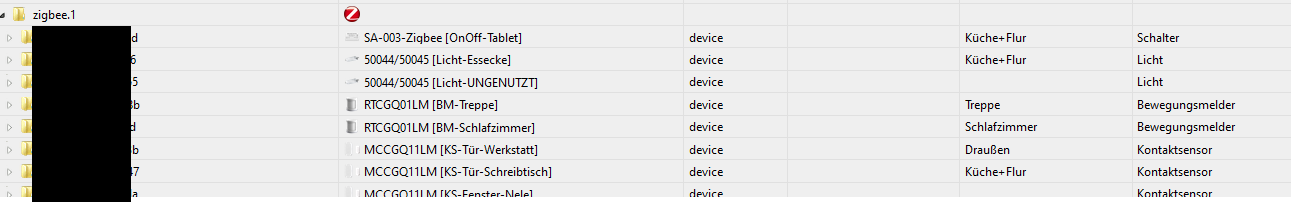

      Aus den folgenden Geräten...

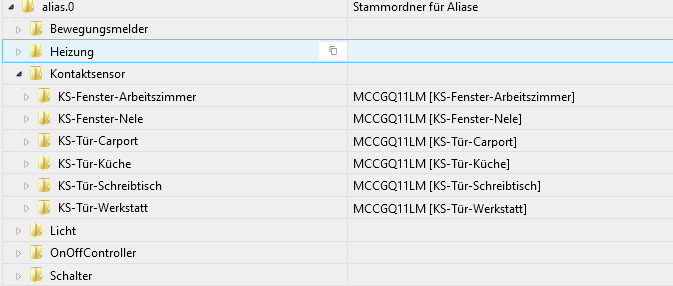

      werden diese alias Geräte angelegt:

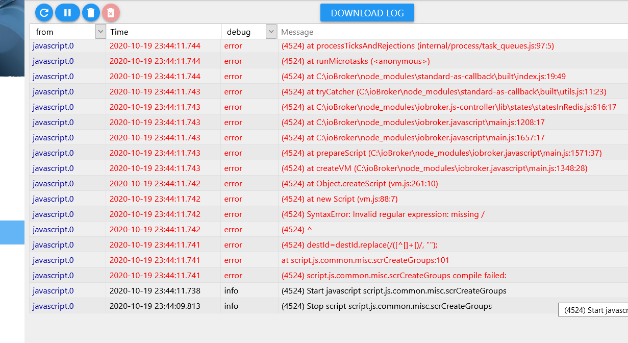

        Leider will das Script nicht so recht bei mir obwohl ich meine deiner Anleitung brav gefolgt zu sein.

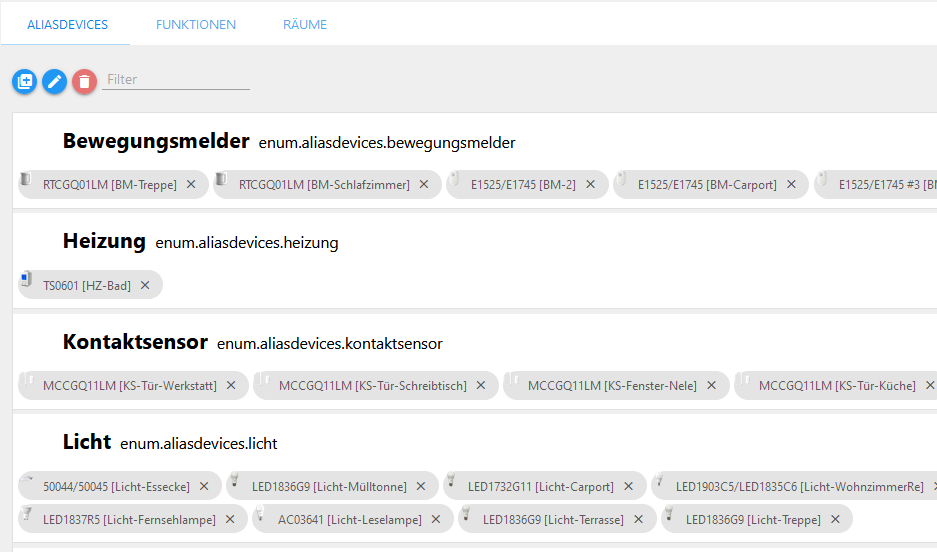

        Enum "aliasdevices" ist vorhanden, testweise einen Raum mit 3 Lichtern/Schaltern hinzugefügt.
