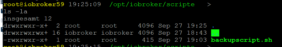

        @Kuddel hat iobroker user die rechte um das script auszuführen ? de ordner scripts wurde von einem anderen user angelegt

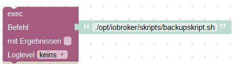

            bekommst du so mehr infos:

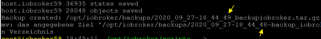

                @Kuddel ich bin eh verwundertdas das überhaupt läuft - die berechnete zeit und der filnename mit zeit stimmt nicht bei mir

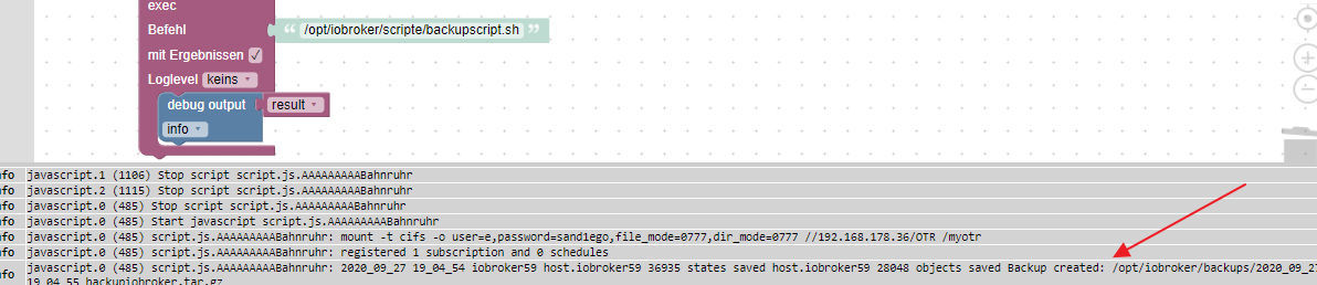

                    @Kuddel
                    sorry - habe stern übersehen - funktioniert jetzt bei mir

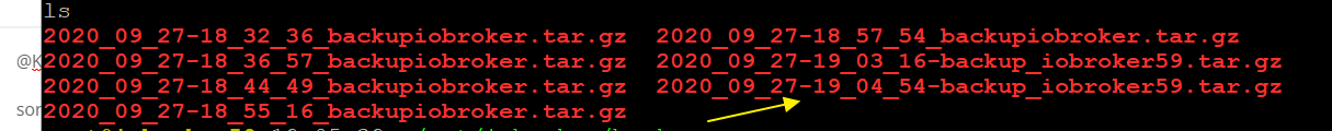

                      • liv-in-sky
                        liv-in-sky @Kuddel last edited by liv-in-sky
                        @Kuddel ja - is' er
                        aber ich verstehe auch nicht was bei mir los war
                        habe dein script genommen - kopiert und bei mir angelegt - dann lief es nicht (console) - es kam der fehler
                        dann habe ich im script - einfach mal so - den ersten befehl geändert in "cd /" - lief natürlich nicht - dann wieder zurückgeändert und dann lief es auf der console und im blockly
                        keine ahnung warum
