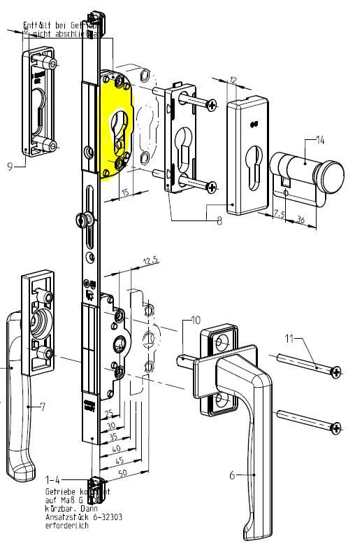

        Was hast du denn vorhanden ... ein Einsteckschloss, das kann man auch mit Überwachungskontakten erwerben .
        ich habe soetwas an meiner WK2 Terrassentür inkl. E-Kontaktüberwachung für das Zylinderschloss.

              Mhh ... leider so wie ich es habe gibt es nicht zu kaufen ... bietet kein Hersteller für das StangenSystem an .

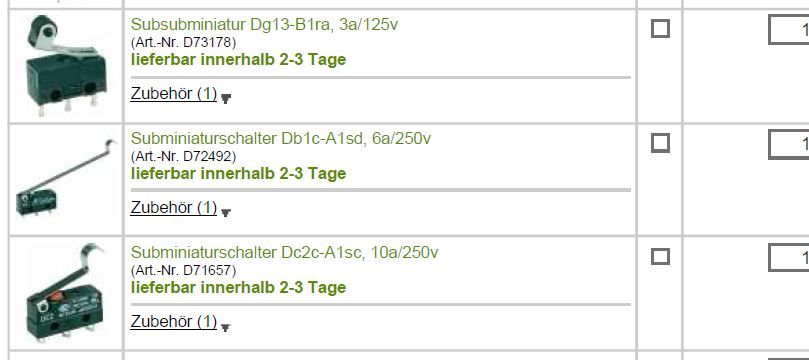

              Ist aber ganz einfach . kauf dir ein Ersatz , dann dort ein kleinen Microschalter einbauen .
              Leider weis ich nicht mehr welcher Mikroschalter ... war mal von Volekner

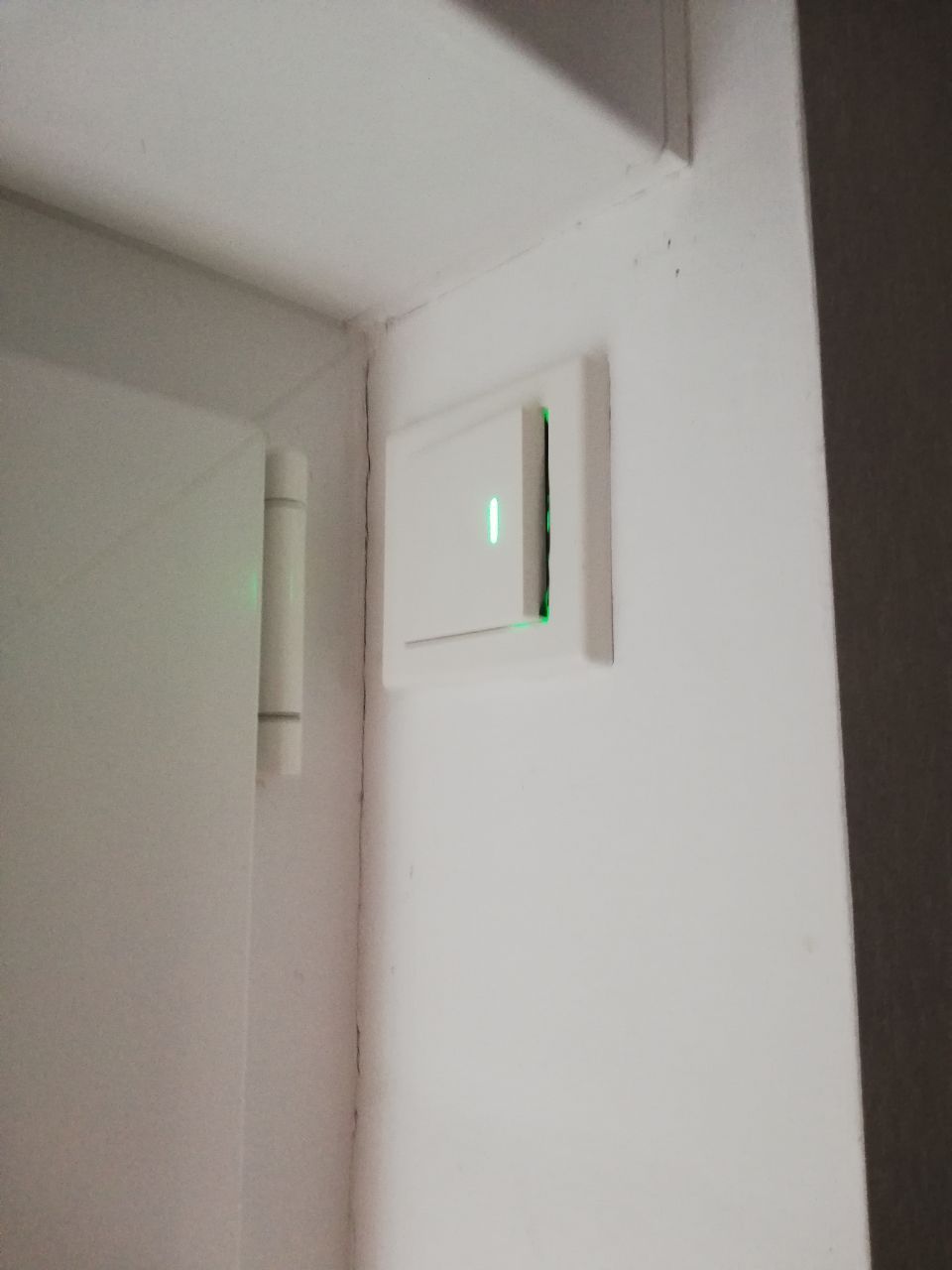

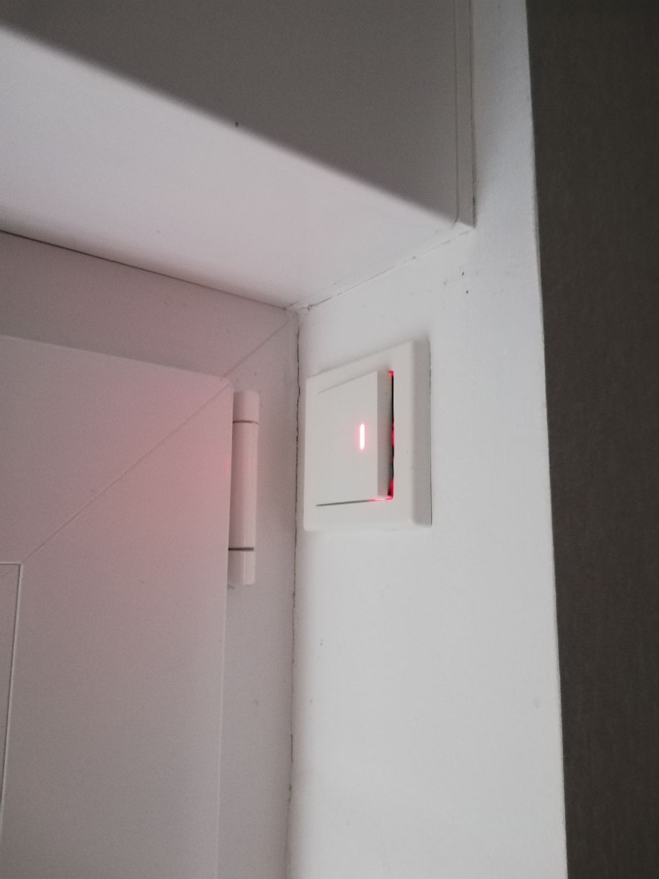

              hier noch eine visuelle Anzeige neben der Tür , sonnst rennt du andauernt hin .
              .. habe ich jetzt abgeschlossen ?? 😉

                  Das Schloss/Riegel wird überwacht und zusätzlich eine visuelle Anzeige ober der Riegel ausgefahren ist .

                    @Glasfaser ich denke auch.. etwas fräsen, ne handvoll schrauben, ein bischen kleber unt farbe.. mikroschalter in den rahmen einbauen und mit einem wlan-fensterkontakt zusammenknüppern. material vllt 25 teuros, und 15 stunden arbeit.. seufz

                      Das geht bei mir nicht , weil ich eine kompettes WK2 Element mit Verglasung habe , wo die zweite Terrassentürhälfte ...Verriegelungsseite ( "2" Winkel ) noch zusätzlich im ganzen zu öffnen ist. ( zwei große Fensterflügel )
