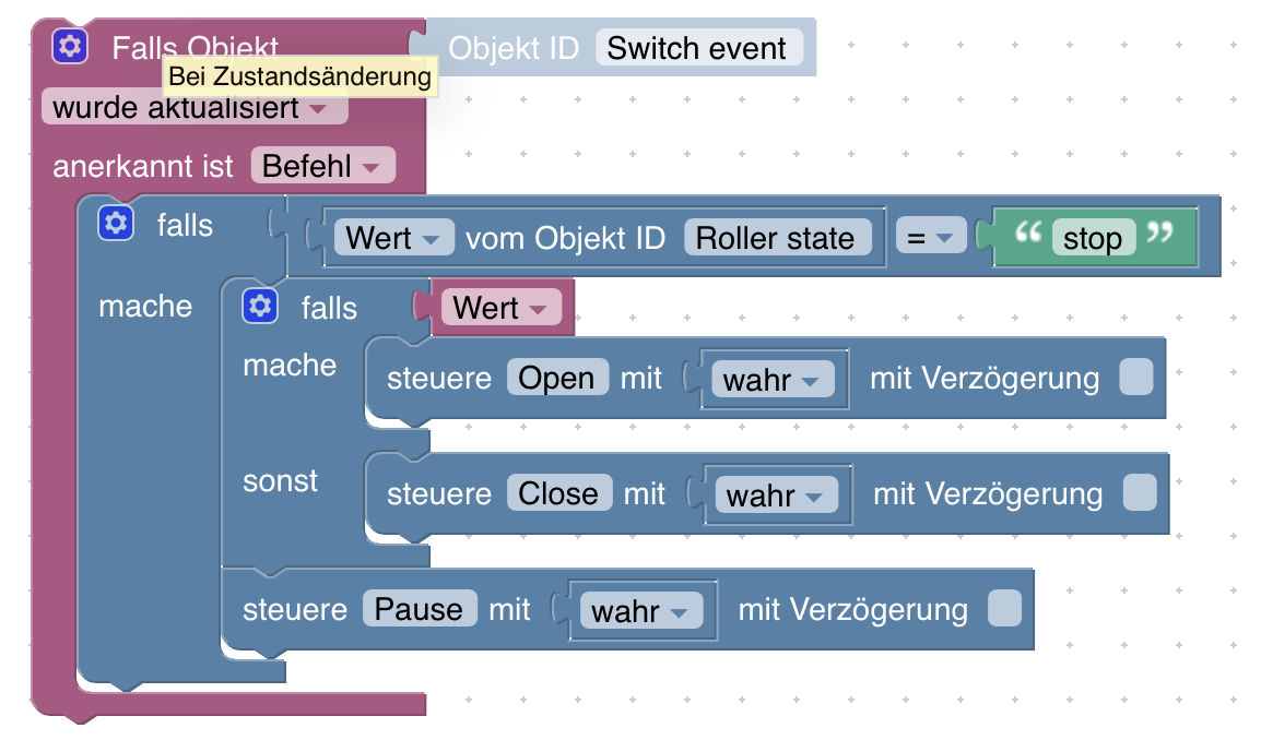

      ich würde mir gerne die Ikea on / off switch für meine Rolladen verwenden
      Ikea
      Ans Bett kleben 😉
      hat die bereits jemand mit den Shellys verheiratet und evtl. ein Script.
      Hoch und runter geht recht einfach, aber mein Wunsch wäre
      Drücke Hoch - Rollos gehen hoch
      nochmals hoch - Rollos stop
      runter das gleiche.
      ich habe schon in den Settings vom Shelly rumprobiert, aber irgendwie klappt es nicht...
      Der Button hat noch longpress - aber das wäre nur eine Notlösung

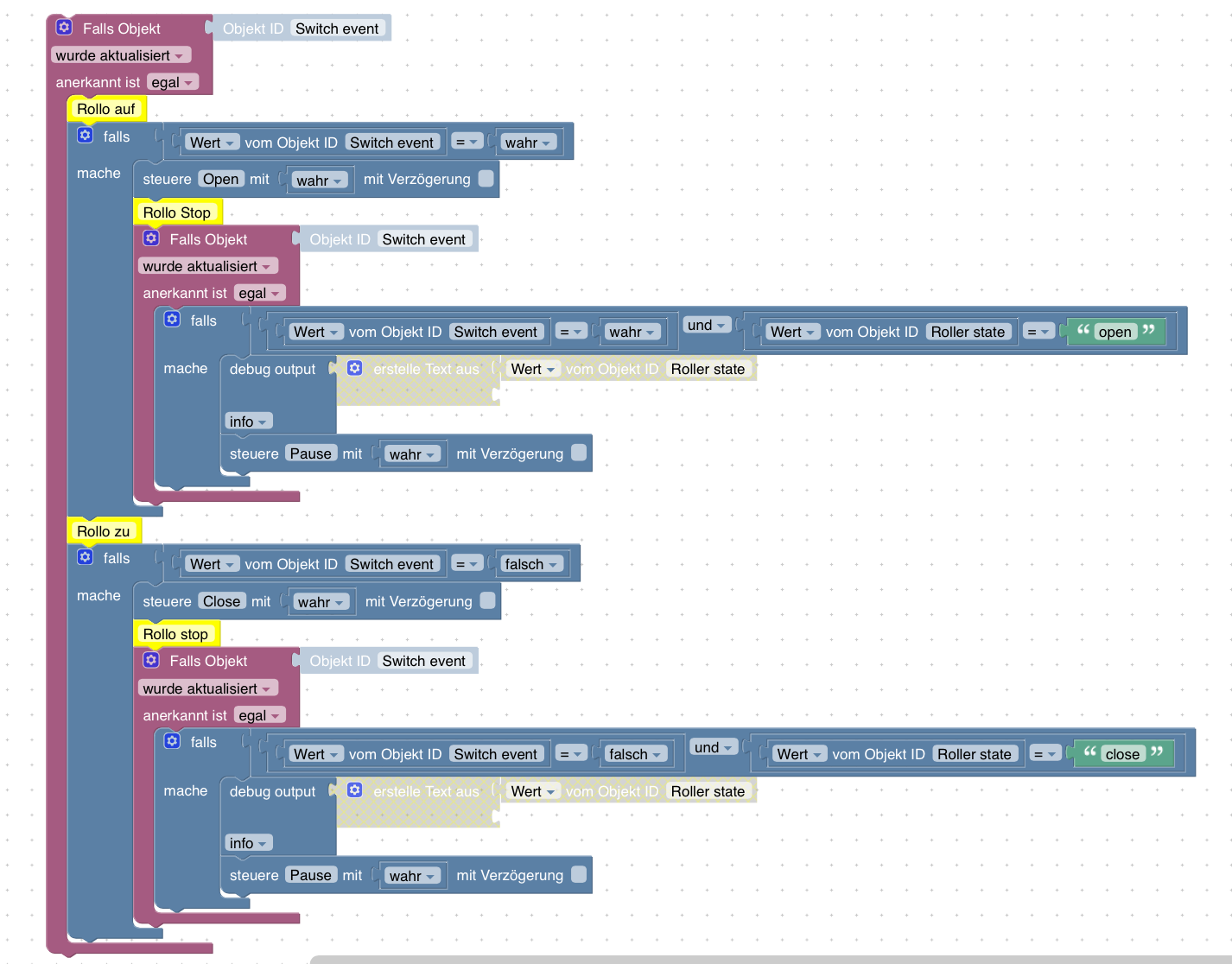

        dos1973 @dos1973 last edited by
        also so funktioniert es zumindest in der Theorie.

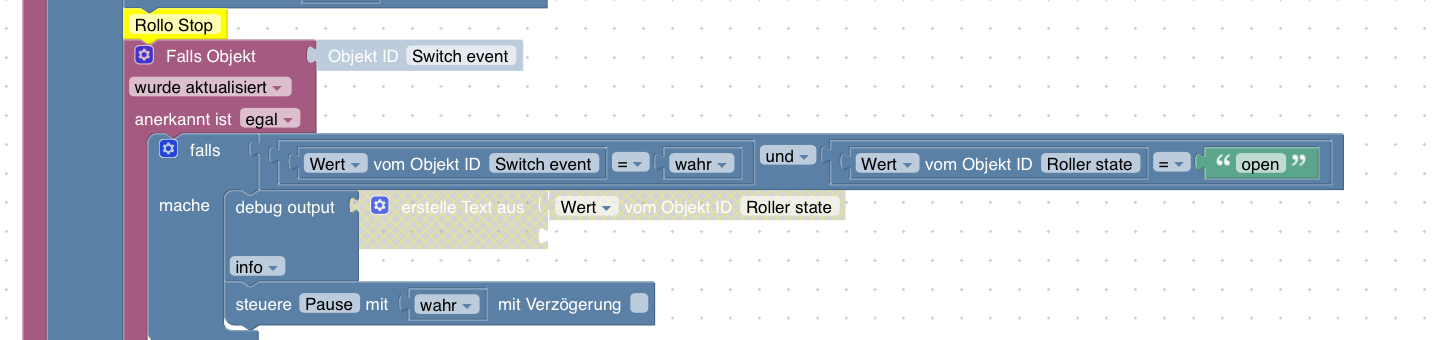

        Der Rollo hält bei jedem Klick an... also ohne Longpress.
        Ich meine aber ich hätte gelesen, ein Trigger im Trigger darf/ sollte vermieden werden. Kann dazu noch jemand etwas sagen?
        zudem gibt beim "stop" noch einen kurzen Ruck im Rollo... noch nicht optimal.
          paul53 @dos1973 last edited by paul53
          @dos1973 sagte:
          In dem Fall muss er vermieden werden. Vorschlag:
          Wert findet man unter "Trigger".

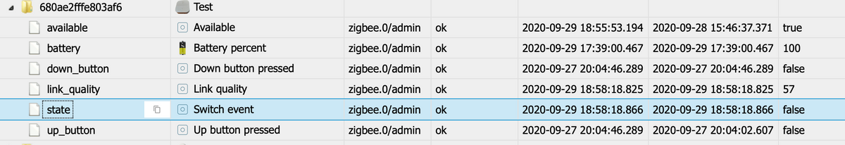

                das sind die Werte des Tadifri Senders
                der Wert State schaltet bei
                Taste1 (oben) auf true
                Taste 0 (unten) auf false
                und bleibt solange auf true/false stehen, bis ich wieder etwas drücke.
                Mir fehlt die Verbindung des Schalter zum shelly, also die Erkennung ob er fahren soll oder stoppen soll.
                EDIT: die Felder up_button und down_button werden nur mit long press befall
                Deshalb hatte ich ja diesen trigger drin

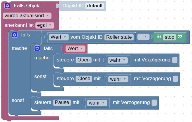

                wenn der Knopf gedrückt wurde wird der DP aktualisiert und das Rollo ist in Bewegung (Roller state ist ungleich stop), dann sende Stopp
                  @dos1973 sagte:
                  So habe ich das auch interpretiert. Wenn der Wert true ist und Taste 1 wird nochmal gedrückt, bleibt der Wert auf true und nur der Zeitstempel wird aktualisiert ?
                  @dos1973 sagte in Shelly Rolladen mit Tadifri on/ off switch:
                  Die Verbindung ist durch den Vergleich des "Roller state" mit "stop" hergestellt: Bei "stop" wird gefahren, sonst wird gestoppt.
                              @dos1973 sagte:
                              habe das soweit nachgebaut - aber klappt noch nicht.
                              Es ist falsch nachgebaut ! Vergleiche bitte.
                                dos1973 @paul53 last edited by
                                Sorry Paul!
                                ich habs gefunden und es funktioniert einwandfrei 🙂
                                  deine Blockly sehen immer so einfach & toll aus. Ich denke da immer viel zu kompliziert um 3 Ecken, eine Unterführung, über die Brücke...
                                    das fertige Blockly, vielleicht hilft es jemanden.
