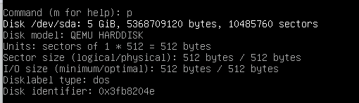

                  cainam @crunchip last edited by cainam
                  @crunchip
                  in dem programm zeigt es mir es richtig an... zurück im influxsystem ist das aber immer noch gleich
                  naja, will es eigenlich nur mal vorübergehend erhöhen... (auch das ich ein backup machen kann)!
                  unter fdisk ist es auch drin...
                  C JLeg 2 Replies Last reply Reply Quote 0

                    • JLeg
                      JLeg @cainam last edited by
                      @cainam sagte in influxDB mit iobroker problem:
                      @crunchip
                      bisher hast wohl nur die Diskpartition vergrössert - da fehlen dann noch ein paar Schritte (die entsprechende Proxmox-Doku ist da eigentlich recht hilfreich...):
                      • "pvresize /dev/sda5" (LVM: physical volume an die neue Partitionsgrösse anpassen)
                      • "lvresize --extents +100%FREE --resizefs /dev/mapper/InfluxDB--vg-root" (Filesystem expandieren - setzt aber ext4 voraus...)
