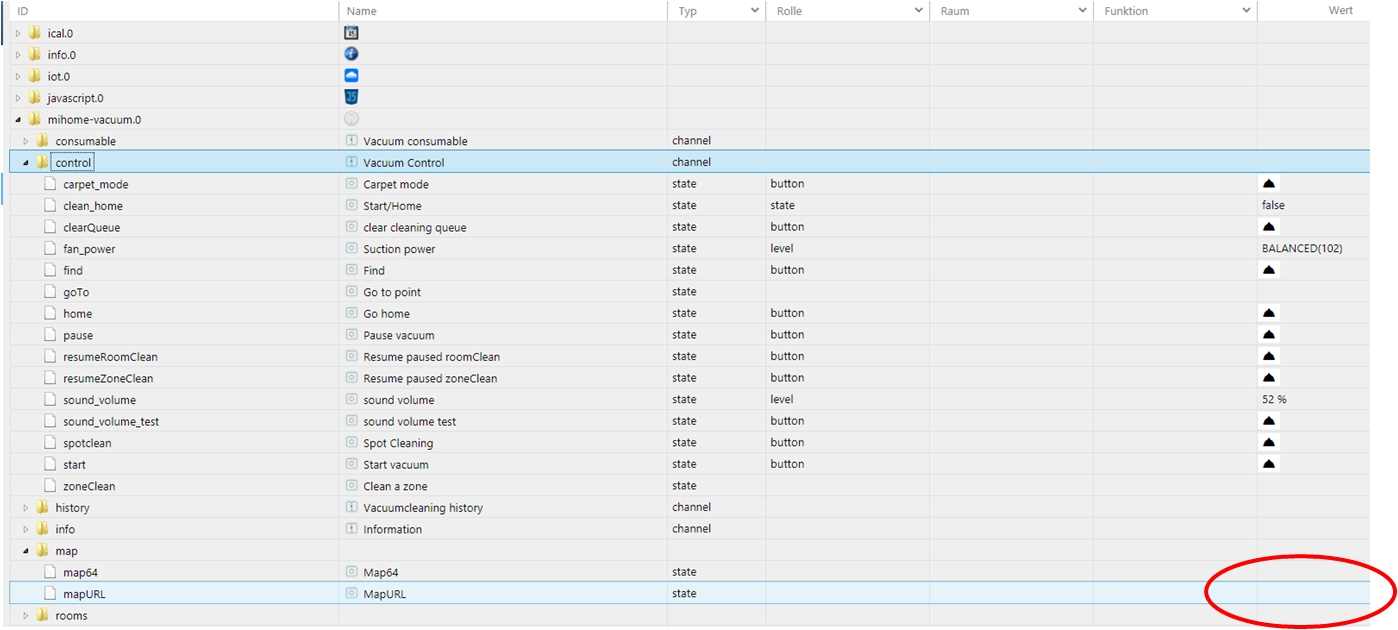

      ich habe den S6 gekauft. Adapterinstallation hat geklappt. Die Instanz ist auf grün und unter Objekten erscheint auch der Ordner „map“ mit den Datenpunkten „map“ und „mapurl“. Leider befinden sich auf der rechten Seite in diesen Zeilen keine Einträge, die ich für die Map auf der VIS abgreifen könnte (siehe Screenshots). Alle anderen Daten wie Ladezustand und die Consumables werden geliefert. Ich kann den S6 auch starten, stoppen und zur Ladestation schicken.

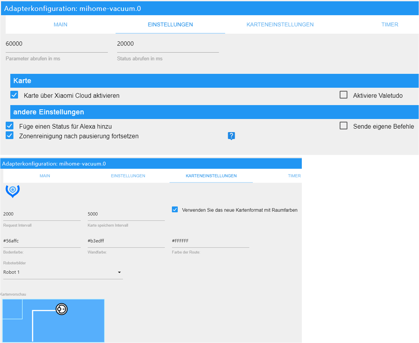

      In den Adaptereinstellungen habe ich das aktiviert was Ralf oben erwähnt hat. Nur das mit der Karte funktioniert nicht.

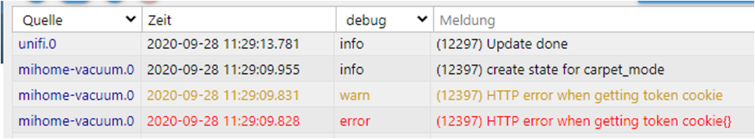

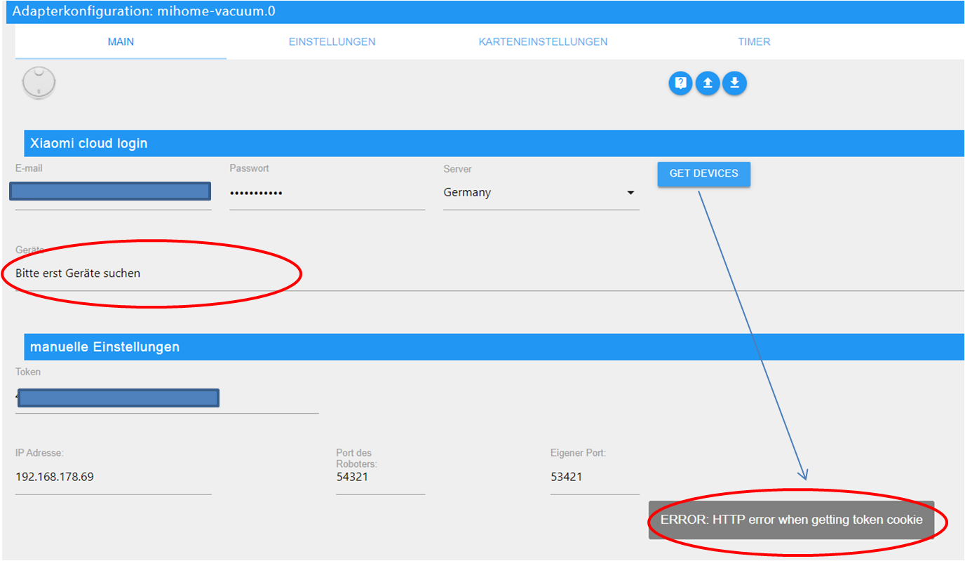

      Beim Einrichten des Adapters war sonderbar, dass ich nur 1x Glück hatte und beim Klick auf „Get Devices“ in der Zeile Geräte Daten inkl. Token angezeigt bekam. Den musste ich dann weiter unten manuell eintragen. So ließ sich alles speichern und die Verbindung zwischen ioBroker und dem S6 steht seitdem. Allerdings wird mir in den Adaptereinstellungen in der Zeile Geräte nach wie vor nichts angezeigt. Und wenn ich nochmal "Get Devices" klicke, dann bekomme ich immer diesen HTTP Error (siehe Screenshot).
      Ist das normal ???
      Ich habe bei der Anlage meines MiHome Accounts als Land Deutschland ausgewählt und habe die Accessdaten und den deutschen Server auch im Adapter eingefügt.

        Der HTTP Error erscheint z.B. auch im Log wenn ich ioBroker stoppe und wieder starte. Adapter ist trotzdem auf grün.
