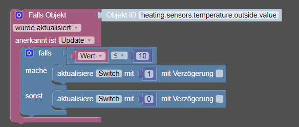

      nach Einzug ins neue Haus möchte ich so einiges "intelligenter" machen.
      Aktuell visualisiere ich das meiste nur in Grafana hab aber "nichts" davon.
      Nun ist das Ziel eine Sole Pumpe für ein Luftkühlregister in Abhängigkeit von Temperaturbereichen aus Temperatursensoren zu steuern. Leider ist Blockly momentan für mich noch wenig intuitiv sodass ich Start Schwierigkeiten habe.
      Was ich möchte wäre folgendes:
      Wenn
      Außentemperatur > als Temperatur Eingang Kühlung
      dann Pumpe aus
      sonst Pumpe an
      oder aufwändiger
      Wenn Außentemperatur > als Temperatur Eingang Kühlung
      dann Pumpe aus
      außer Außentemperatur > als Temperatur Wunschvorwahl
      dann Pumpe an
      sonst Pumpe aus
      Ziel mal ausformuliert:
      Die Pumpe für die Kühlung oder Vorwärmung der Lüftung soll nur laufen wenn es kälter als 10 Grad Außentemperatur ist (Vorwärme Modus) und auch wenn die Außentemperatur größer als meine Wunsch Voreinstellung für Zuluft ist (Kühl Modus). Sonst soll die Pumpe aus sein.
      So scheint es nicht zu gehen 😕

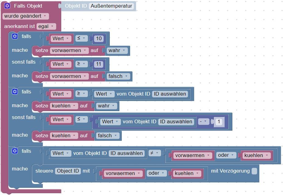

        paul53 @photographix last edited by
        @photographix sagte:
        Zum Schalten einer Pumpe muss man "steuere" anstelle von "aktualisiere" verwenden (wahrscheinlich mit wahr und falsch ?). Damit die Pumpe im Grenzbereich nicht zu oft schaltet, benötigt man eine Hysterese. Vorschlag:
          photographix @paul53 last edited by
          Hallo @paul53 ,
          danke für deinen Entwurf - ich habe diesen mal "blind" übernommen.
          Die ersten beiden Blöcke regeln nach meinem Verständnis die kalte bzw die warme Jahreszeit und die passenden Wunschwerte dazu.
          Heute Abend und morgen früh werde ich sehen ob es so schaltet. Momentan ist die Pumpe aus (von Haud aus gemacht).
            Ja, das sind zwei 2-Punkt-Regler mit Hysterese.
