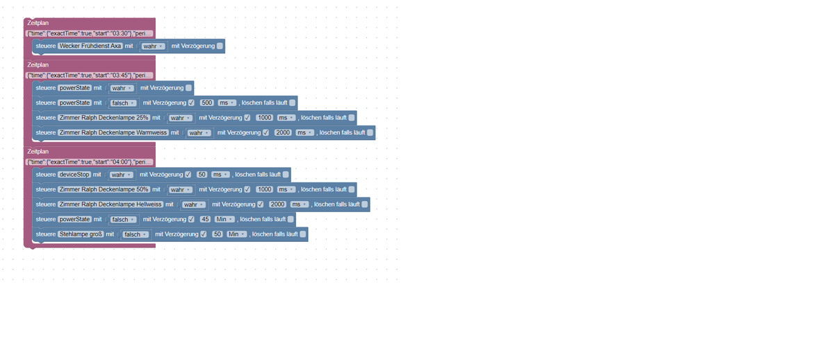

      Hallo zusammen. Ich bin noch Anfänger was Iobroker angeht und möchte folgendes umsetzen:
      Ich arbeite im Schichtdienst. Es gibt Früh-, Spät- und Nachdienst mit immer 8 Stunden, sowie 12 Stundendienste Früh und Spät.
      Meine Dienste trage ich immer direkt in meinen Googlekalender ein, wenn ich den neuen Dienstplan bekomme. Mein Googlekalender is bei mir auch mit ical eingebunden. Ich möchte für jede Schicht ein zugehörigen Wecker per Blockly umsetzen. Einen Wecker Blockly für den Frühdienst der über VIS eingeschaltet wird, habe ich schon umgesetzt.
        <block type="schedule" id="$wzeWxcF2Jjx1b?Os{cX" x="213" y="138">
          <field name="SCHEDULE">{"time":{"exactTime":true,"start":"03:30"},"period":{"days":1,"dows":"[1, 2, 3, 4, 5]"}}</field>
            <block type="control" id="dZc2z_S4TsoT~ejVca);">
              <field name="OID">scene.0.Zimmer Ralph.Wecker_Frühdienst_Axa</field>
                <block type="logic_boolean" id="oN*6,rY_HyFmdWQHg^)*">
            <block type="schedule" id="[kwOEN}#bLj,9lzSqt#T">
              <field name="SCHEDULE">{"time":{"exactTime":true,"start":"03:45"},"period":{"days":1,"dows":"[1, 2, 3, 4, 5]"}}</field>
                <block type="control" id="FOzlKG?ozGgno;JC:2YO">
                  <field name="OID">alexa2.0.Smart-Home-Devices.7f082208-e5cc-4a42-9d14-2f405b8563d3.powerState</field>
                    <block type="logic_boolean" id="T=d_`Ke[vc/@r4vK5?i%">
                    <block type="control" id="U%H2Cv5RMdyr*FI8Z5(+">
                      <field name="OID">alexa2.0.Smart-Home-Devices.53eea9a1-e7fd-4ba2-9fd0-de53dc076fd0.powerState</field>
                      <field name="DELAY_MS">500</field>
                      <field name="UNIT">ms</field>
                        <block type="logic_boolean" id=")CN+?B%a%GV1ER6+(SYl">
                        <block type="control" id="LqN{v,Gq=xS^N(mfdHlG">
                          <field name="OID">scene.0.Zimmer Ralph.Zimmer_Ralph_Deckenlampe_25%</field>
                          <field name="DELAY_MS">1000</field>
                            <block type="logic_boolean" id="y@}pMwiy%k|=eF$1nhbv">
                            <block type="control" id="z*sU(2zK@6IdPkdp0@k-">
                              <field name="OID">scene.0.Zimmer Ralph.Zimmer_Ralph_Deckenlampe_Warmweiss</field>
                              <field name="DELAY_MS">2000</field>
                                <block type="logic_boolean" id=".U}x}$YO=T?|aJ6*I@c~">
                <block type="schedule" id="^j*!4K_zNK|Zk~VW[$iU">
                  <field name="SCHEDULE">{"time":{"exactTime":true,"start":"04:00"},"period":{"days":1,"dows":"[1, 2, 3, 4, 5]"}}</field>
                    <block type="control" id="*,0(DEnr=7S!12j9dF+a">
                      <field name="OID">alexa2.0.Echo-Devices.G090LF118422038F.Commands.deviceStop</field>
                      <field name="DELAY_MS">50</field>
                        <block type="logic_boolean" id="}5T?__.K~Nzm+lQwvjU/">
                        <block type="control" id="Q@Z;#}5L-?//*?b33%fn">
                          <field name="OID">scene.0.Zimmer Ralph.Zimmer_Ralph_Deckenlampe_50%</field>
                            <block type="logic_boolean" id="a5mND3Q=+CJOKfy1jOIZ">
                            <block type="control" id="J52MNZ@m`-quAC[,f/s`">
                              <field name="OID">scene.0.Zimmer Ralph.Zimmer_Ralph_Deckenlampe_Hellweiss</field>
                                <block type="logic_boolean" id="cw2uZEh#l^GtoT~JB1vU">
                                <block type="control" id="QH`0~Tk!$vUU,J}T{agq">
                                  <field name="DELAY_MS">45</field>
                                    <block type="logic_boolean" id="[0!?:E@=jQG1ujkmAvg5">
                                    <block type="control" id="@am:-Uex~Bym@DMlgR0L">
                                      <field name="OID">scene.0.Wohnzimmer.Stehlampe_groß</field>
                                        <block type="logic_boolean" id="_?85s85`C)Eq+gE]d0U_">
      Jetzt möchte ich mit Hilfe ical das etwas automatisieren. Unter ical habe ich ja die Eintragungen meiner Termine/Dienste unter data als html und text.
      Hier möchte ich gerne die notwendigen Daten der Anfangszeiten 06:00 14:00 22:00 abgreifen und den dazu erstellten Wecker aktivieren.
      Wie muß mein Blockly aufgebaut werden, aussehen? Hoffe mir kann jemand auf die Sprünge helfen.
      Gruß Ralph

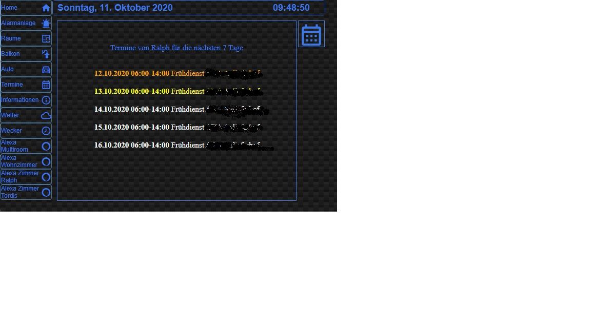

          Im Google Kalender stehen die Termine für Frühdienst so:
          Urlaub steht auch im Kalender. Krank natürlich nicht, da das keine richtiger Termin ist. Wochenende und Feiertage werden von mir auch nicht rausgenommen, da ich auch da arbeiten muss.
          Gruß Ralph

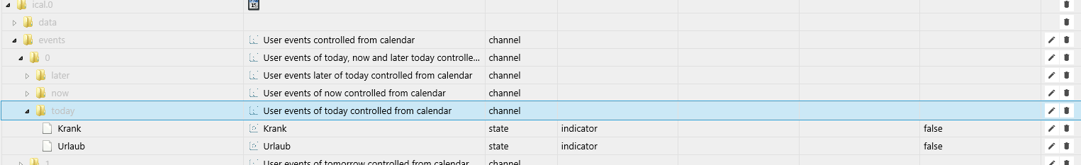

            Copy Paste von der Doku:
            Durch setzen eines Events (in diesem Beispiel „Urlaub“), werden die Kalender nach dem String „Urlaub“ durchsucht. Sollte ein Termin mit dem Stichwort „Urlaub“ in einem Kalender stehen, so wird automatisch eine State mit dem Namen Urlaub auf True gesetzt. Ist der Termin vorbei, wird der State wieder auf false gesetzt. Es wird für jeden Tag des preview Zeitraums ein Status angelegt. Achtung! Es wird nach einem Substring gesucht, d.h. ein Eintrag im Kalender „Urlaub“ wird genauso erkannt wie ein Eintrag „Urlaub Eltern“. Dies ist beim festlegen der Ereignisse zu berücksichtigen.
            Dann eben mit Blockly einen Trigger für die Uhrzeit setzen um die die geweckt werden willst,
            Falls der Datenpunkt "Frühdienst" auf wahr steht -> Wecken

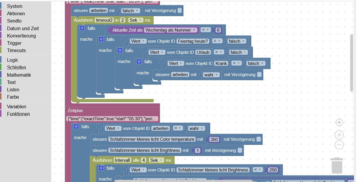

              jensven last edited by jensven
              var timeout2, Intervall, timeout;
              schedule('{"time":{"exactTime":true,"start":"00:24"},"period":{"days":1}}', async function () {
                setState("javascript.0.arbeiten"/*arbeiten*/, false);
                timeout2 = setTimeout(async function () {
                  if ((new Date().getDay() === 0 ? 7 : new Date().getDay()) < 6) {
                    if (getState("feiertage.0.heute.boolean").val == false) {
                      if (getState("ical.0.events.0.today.Urlaub").val == false) {
                        if (getState("ical.0.events.0.today.Krank").val == false) {
                          setState("javascript.0.arbeiten"/*arbeiten*/, true);
                }, 2000);
              schedule('{"time":{"exactTime":true,"start":"05:30"},"period":{"weeks":1,"dows":"[1, 2, 3, 4, 5]"}}', async function () {
                if (getState("javascript.0.arbeiten").val == true) {
                  setState("deconz.0.lights.90fd9ffffe208f02.ct"/*Schlafzimmer kleines licht Color temperature*/, 350);
                  setState("deconz.0.lights.90fd9ffffe208f02.bri"/*Schlafzimmer kleines licht Brightness*/, 1);
                  Intervall = setInterval(async function () {
                    if (getState("deconz.0.lights.90fd9ffffe208f02.bri").val < 250) {
                      setState("deconz.0.lights.90fd9ffffe208f02.bri"/*Schlafzimmer kleines licht Brightness*/, (getState("deconz.0.lights.90fd9ffffe208f02.bri").val + 1));
                    } else {
                      setStateDelayed("deconz.0.lights.0017880106edaf80.bri"/*Schlafzimmer Decke Brightness*/, 254, 1000, false);
                      setState("deconz.0.lights.0017880106edaf80.ct"/*Schlafzimmer Decke Color temperature*/, 400);
                      (function () {if (Intervall) {clearInterval(Intervall); Intervall = null;}})();
                  }, 4000);
                  timeout = setTimeout(async function () {
                    setStateDelayed("deconz.0.lights.7cb03eaa00a921d6.bri"/*Hängeleuchte Brightness*/, 200, 500, false);
                    setState("deconz.0.lights.7cb03eaa00a921d6.ct"/*Hängeleuchte Color temperature*/, 420);
                    setState("deconz.0.lights.842e14fffef5a20d.on"/*Receiver Stecker On*/, true);
                    setStateDelayed("harmony.0.Harmony_Hub.activities.Musik_hören"/*activity:Musik_hören*/, 1, 3000, false);
                  }, 1200000);
              schedule('{"time":{"exactTime":true,"start":"08:30"},"period":{"weeks":1,"dows":"[6]"}}', async function () {
                if (getState("deconz.0.sensors.00178801032927f5.lux").val < 25) {
                  setState("deconz.0.groups.21.scenes.1.recall"/*Licht Activate scene*/, 255);
              //JTNDeG1sJTIweG1sbnMlM0QlMjJodHRwcyUzQSUyRiUyRmRldmVsb3BlcnMuZ29vZ2xlLmNvbSUyRmJsb2NrbHklMkZ4bWwlMjIlM0UlM0N2YXJpYWJsZXMlM0UlM0N2YXJpYWJsZSUyMGlkJTNEJTIydGltZW91dDIlMjIlMjB0eXBlJTNEJTIydGltZW91dCUyMiUzRXRpbWVvdXQyJTNDJTJGdmFyaWFibGUlM0UlM0N2YXJpYWJsZSUyMGlkJTNEJTIySW50ZXJ2YWxsJTIyJTIwdHlwZSUzRCUyMmludGVydmFsJTIyJTNFSW50ZXJ2YWxsJTNDJTJGdmFyaWFibGUlM0UlM0N2YXJpYWJsZSUyMGlkJTNEJTIydGltZW91dCUyMiUyMHR5cGUlM0QlMjJ0aW1lb3V0JTIyJTNFdGltZW91dCUzQyUyRnZhcmlhYmxlJTNFJTNDJTJGdmFyaWFibGVzJTNFJTNDYmxvY2slMjBpZCUzRCUyMi0pMllVdiUzQU9vaSUyNTElNUUlMkZpMnklM0J+KCUyMiUyMHR5cGUlM0QlMjJzY2hlZHVsZSUyMiUyMHklM0QlMjItNjkwJTIyJTIweCUzRCUyMjM3MyUyMiUzRSUzQ2ZpZWxkJTIwbmFtZSUzRCUyMlNDSEVEVUxFJTIyJTNFJTdCJTIydGltZSUyMiUzQSU3QiUyMmV4YWN0VGltZSUyMiUzQXRydWUlMkMlMjJzdGFydCUyMiUzQSUyMjAwJTNBMjQlMjIlN0QlMkMlMjJwZXJpb2QlMjIlM0ElN0IlMjJkYXlzJTIyJTNBMSU3RCU3RCUzQyUyRmZpZWxkJTNFJTNDc3RhdGVtZW50JTIwbmFtZSUzRCUyMlNUQVRFTUVOVCUyMiUzRSUzQ2Jsb2NrJTIwaWQlM0QlMjJIWWZ2RXZDJTI0bkZ2b1glMkZmbiUzRmRUdCUyMiUyMHR5cGUlM0QlMjJjb250cm9sJTIyJTNFJTNDbXV0YXRpb24lMjB4bWxucyUzRCUyMmh0dHAlM0ElMkYlMkZ3d3cudzMub3JnJTJGMTk5OSUyRnhodG1sJTIyJTIwZGVsYXlfaW5wdXQlM0QlMjJmYWxzZSUyMiUzRSUzQyUyRm11dGF0aW9uJTNFJTNDZmllbGQlMjBuYW1lJTNEJTIyT0lEJTIyJTNFamF2YXNjcmlwdC4wLmFyYmVpdGVuJTNDJTJGZmllbGQlM0UlM0NmaWVsZCUyMG5hbWUlM0QlMjJXSVRIX0RFTEFZJTIyJTNFRkFMU0UlM0MlMkZmaWVsZCUzRSUzQ3ZhbHVlJTIwbmFtZSUzRCUyMlZBTFVFJTIyJTNFJTNDYmxvY2slMjBpZCUzRCUyMkpvQjRLS29mcGNkY3VhMTJobDItJTIyJTIwdHlwZSUzRCUyMmxvZ2ljX2Jvb2xlYW4lMjIlM0UlM0NmaWVsZCUyMG5hbWUlM0QlMjJCT09MJTIyJTNFRkFMU0UlM0MlMkZmaWVsZCUzRSUzQyUyRmJsb2NrJTNFJTNDJTJGdmFsdWUlM0UlM0NuZXh0JTNFJTNDYmxvY2slMjBpZCUzRCUyMjVDciElM0QlNUVKRyUyMyUzQXpWJTdEbHZvJTI0enVCJTIyJTIwdHlwZSUzRCUyMnRpbWVvdXRzX3NldHRpbWVvdXQlMjIlM0UlM0NmaWVsZCUyMG5hbWUlM0QlMjJOQU1FJTIyJTNFdGltZW91dDIlM0MlMkZmaWVsZCUzRSUzQ2ZpZWxkJTIwbmFtZSUzRCUyMkRFTEFZJTIyJTNFMiUzQyUyRmZpZWxkJTNFJTNDZmllbGQlMjBuYW1lJTNEJTIyVU5JVCUyMiUzRXNlYyUzQyUyRmZpZWxkJTNFJTNDc3RhdGVtZW50JTIwbmFtZSUzRCUyMlNUQVRFTUVOVCUyMiUzRSUzQ2Jsb2NrJTIwaWQlM0QlMjJqKjRIZiU0MEd5JTNBZzMqJTIzRWElN0NKdGMuJTIyJTIwdHlwZSUzRCUyMmNvbnRyb2xzX2lmJTIyJTNFJTNDdmFsdWUlMjBuYW1lJTNEJTIySUYwJTIyJTNFJTNDYmxvY2slMjBpZCUzRCUyMik3SkVpNVQlNUVSJTIzRTBQWmpzJTJDJTVFZmIlMjIlMjB0eXBlJTNEJTIybG9naWNfY29tcGFyZSUyMiUzRSUzQ2ZpZWxkJTIwbmFtZSUzRCUyMk9QJTIyJTNFTFQlM0MlMkZmaWVsZCUzRSUzQ3ZhbHVlJTIwbmFtZSUzRCUyMkElMjIlM0UlM0NibG9jayUyMGlkJTNEJTIydyU3Q1YlN0I4eDc1ZzYlMkJhJTI1czJKN2t0ayUyMiUyMHR5cGUlM0QlMjJ0aW1lX2dldCUyMiUzRSUzQ211dGF0aW9uJTIweG1sbnMlM0QlMjJodHRwJTNBJTJGJTJGd3d3LnczLm9yZyUyRjE5OTklMkZ4aHRtbCUyMiUyMGxhbmd1YWdlJTNEJTIyZmFsc2UlMjIlMjBmb3JtYXQlM0QlMjJmYWxzZSUyMiUzRSUzQyUyRm11dGF0aW9uJTNFJTNDZmllbGQlMjBuYW1lJTNEJTIyT1BUSU9OJTIyJTNFd2QlM0MlMkZmaWVsZCUzRSUzQyUyRmJsb2NrJTNFJTNDJTJGdmFsdWUlM0UlM0N2YWx1ZSUyMG5hbWUlM0QlMjJCJTIyJTNFJTNDYmxvY2slMjBpZCUzRCUyMi0haSU3Q0dxcnpRaUJxSGEyNU13bDAlMjIlMjB0eXBlJTNEJTIybWF0aF9udW1iZXIlMjIlM0UlM0NmaWVsZCUyMG5hbWUlM0QlMjJOVU0lMjIlM0U2JTNDJTJGZmllbGQlM0UlM0MlMkZibG9jayUzRSUzQyUyRnZhbHVlJTNFJTNDJTJGYmxvY2slM0UlM0MlMkZ2YWx1ZSUzRSUzQ3N0YXRlbWVudCUyMG5hbWUlM0QlMjJETzAlMjIlM0UlM0NibG9jayUyMGlkJTNEJTIyVTRqJTNBKHByJTJDJTJCc3olMkZocSU3QnFZb3RuJTIyJTIwdHlwZSUzRCUyMmNvbnRyb2xzX2lmJTIyJTNFJTNDdmFsdWUlMjBuYW1lJTNEJTIySUYwJTIyJTNFJTNDYmxvY2slMjBpZCUzRCUyMiUzQiUzREkoNE14WFUyciU3QyUyRjNJeSU1QloyISUyMiUyMHR5cGUlM0QlMjJsb2dpY19jb21wYXJlJTIyJTNFJTNDZmllbGQlMjBuYW1lJTNEJTIyT1AlMjIlM0VFUSUzQyUyRmZpZWxkJTNFJTNDdmFsdWUlMjBuYW1lJTNEJTIyQSUyMiUzRSUzQ2Jsb2NrJTIwaWQlM0QlMjJDJTNCSSUzREY2V3clMkMlNjBHJTdEUms2NWFHNyU0MCUyMiUyMHR5cGUlM0QlMjJnZXRfdmFsdWUlMjIlM0UlM0NmaWVsZCUyMG5hbWUlM0QlMjJBVFRSJTIyJTNFdmFsJTNDJTJGZmllbGQlM0UlM0NmaWVsZCUyMG5hbWUlM0QlMjJPSUQlMjIlM0VmZWllcnRhZ2UuMC5oZXV0ZS5ib29sZWFuJTNDJTJGZmllbGQlM0UlM0MlMkZibG9jayUzRSUzQyUyRnZhbHVlJTNFJTNDdmFsdWUlMjBuYW1lJTNEJTIyQiUyMiUzRSUzQ2Jsb2NrJTIwaWQlM0QlMjIlN0QxNCU1RSU1RWIlMkZsNExRJTIzJTJGZ2VBZmIlMjRXJTIyJTIwdHlwZSUzRCUyMmxvZ2ljX2Jvb2xlYW4lMjIlM0UlM0NmaWVsZCUyMG5hbWUlM0QlMjJCT09MJTIyJTNFRkFMU0UlM0MlMkZmaWVsZCUzRSUzQyUyRmJsb2NrJTNFJTNDJTJGdmFsdWUlM0UlM0MlMkZibG9jayUzRSUzQyUyRnZhbHVlJTNFJTNDc3RhdGVtZW50JTIwbmFtZSUzRCUyMkRPMCUyMiUzRSUzQ2Jsb2NrJTIwaWQlM0QlMjIlM0R3cUdLM2RQeiUzQUElM0F+JTNBYnElMjRGQiU0MCUyMiUyMHR5cGUlM0QlMjJjb250cm9sc19pZiUyMiUzRSUzQ3ZhbHVlJTIwbmFtZSUzRCUyMklGMCUyMiUzRSUzQ2Jsb2NrJTIwaWQlM0QlMjIwbmRxejM1JTdDREd+eU9+b2ppeiolMjUlMjIlMjB0eXBlJTNEJTIybG9naWNfY29tcGFyZSUyMiUzRSUzQ2ZpZWxkJTIwbmFtZSUzRCUyMk9QJTIyJTNFRVElM0MlMkZmaWVsZCUzRSUzQ3ZhbHVlJTIwbmFtZSUzRCUyMkElMjIlM0UlM0NibG9jayUyMGlkJTNEJTIyKmllJTNENipNVTdxbFJzJTJDNGdGNyU1RGIlMjIlMjB0eXBlJTNEJTIyZ2V0X3ZhbHVlJTIyJTNFJTNDZmllbGQlMjBuYW1lJTNEJTIyQVRUUiUyMiUzRXZhbCUzQyUyRmZpZWxkJTNFJTNDZmllbGQlMjBuYW1lJTNEJTIyT0lEJTIyJTNFaWNhbC4wLmV2ZW50cy4wLnRvZGF5LlVybGF1YiUzQyUyRmZpZWxkJTNFJTNDJTJGYmxvY2slM0UlM0MlMkZ2YWx1ZSUzRSUzQ3ZhbHVlJTIwbmFtZSUzRCUyMkIlMjIlM0UlM0NibG9jayUyMGlkJTNEJTIydU42clJhajIlMkZBSzJLTXMlMkYlMjMlM0RlSiUyMiUyMHR5cGUlM0QlMjJsb2dpY19ib29sZWFuJTIyJTNFJTNDZmllbGQlMjBuYW1lJTNEJTIyQk9PTCUyMiUzRUZBTFNFJTNDJTJGZmllbGQlM0UlM0MlMkZibG9jayUzRSUzQyUyRnZhbHVlJTNFJTNDJTJGYmxvY2slM0UlM0MlMkZ2YWx1ZSUzRSUzQ3N0YXRlbWVudCUyMG5hbWUlM0QlMjJETzAlMjIlM0UlM0NibG9jayUyMGlkJTNEJTIyOFpiay5GQiUzRihRVSUyQzNhakclNjAlNUVYNyUyMiUyMHR5cGUlM0QlMjJjb250cm9sc19pZiUyMiUzRSUzQ3ZhbHVlJTIwbmFtZSUzRCUyMklGMCUyMiUzRSUzQ2Jsb2NrJTIwaWQlM0QlMjJTNXklN0RPc0xkUkVIUmIxM2UpUCU3RGklMjIlMjB0eXBlJTNEJTIybG9naWNfY29tcGFyZSUyMiUzRSUzQ2ZpZWxkJTIwbmFtZSUzRCUyMk9QJTIyJTNFRVElM0MlMkZmaWVsZCUzRSUzQ3ZhbHVlJTIwbmFtZSUzRCUyMkElMjIlM0UlM0NibG9jayUyMGlkJTNEJTIyVVVraiUzRFQ0SCUyNW9FanJwME9vJTI0eiglMjIlMjB0eXBlJTNEJTIyZ2V0X3ZhbHVlJTIyJTNFJTNDZmllbGQlMjBuYW1lJTNEJTIyQVRUUiUyMiUzRXZhbCUzQyUyRmZpZWxkJTNFJTNDZmllbGQlMjBuYW1lJTNEJTIyT0lEJTIyJTNFaWNhbC4wLmV2ZW50cy4wLnRvZGF5LktyYW5rJTNDJTJGZmllbGQlM0UlM0MlMkZibG9jayUzRSUzQyUyRnZhbHVlJTNFJTNDdmFsdWUlMjBuYW1lJTNEJTIyQiUyMiUzRSUzQ2Jsb2NrJTIwaWQlM0QlMjJoJTNEJTJDTlAlM0ElM0R6NUYqLk5IRSU2MGZpdyklMjIlMjB0eXBlJTNEJTIybG9naWNfYm9vbGVhbiUyMiUzRSUzQ2ZpZWxkJTIwbmFtZSUzRCUyMkJPT0wlMjIlM0VGQUxTRSUzQyUyRmZpZWxkJTNFJTNDJTJGYmxvY2slM0UlM0MlMkZ2YWx1ZSUzRSUzQyUyRmJsb2NrJTNFJTNDJTJGdmFsdWUlM0UlM0NzdGF0ZW1lbnQlMjBuYW1lJTNEJTIyRE8wJTIyJTNFJTNDYmxvY2slMjBpZCUzRCUyMmclM0RmZCU1QmkpRzh+SH5zNzIlMjR3JTNCWFYlMjIlMjB0eXBlJTNEJTIyY29udHJvbCUyMiUzRSUzQ211dGF0aW9uJTIweG1sbnMlM0QlMjJodHRwJTNBJTJGJTJGd3d3LnczLm9yZyUyRjE5OTklMkZ4aHRtbCUyMiUyMGRlbGF5X2lucHV0JTNEJTIyZmFsc2UlMjIlM0UlM0MlMkZtdXRhdGlvbiUzRSUzQ2ZpZWxkJTIwbmFtZSUzRCUyMk9JRCUyMiUzRWphdmFzY3JpcHQuMC5hcmJlaXRlbiUzQyUyRmZpZWxkJTNFJTNDZmllbGQlMjBuYW1lJTNEJTIyV0lUSF9ERUxBWSUyMiUzRUZBTFNFJTNDJTJGZmllbGQlM0UlM0N2YWx1ZSUyMG5hbWUlM0QlMjJWQUxVRSUyMiUzRSUzQ2Jsb2NrJTIwaWQlM0QlMjIqJTJCMGd4MlJadEd6VTAyUHM0UVluJTIyJTIwdHlwZSUzRCUyMmxvZ2ljX2Jvb2xlYW4lMjIlM0UlM0NmaWVsZCUyMG5hbWUlM0QlMjJCT09MJTIyJTNFVFJVRSUzQyUyRmZpZWxkJTNFJTNDJTJGYmxvY2slM0UlM0MlMkZ2YWx1ZSUzRSUzQyUyRmJsb2NrJTNFJTNDJTJGc3RhdGVtZW50JTNFJTNDJTJGYmxvY2slM0UlM0MlMkZzdGF0ZW1lbnQlM0UlM0MlMkZibG9jayUzRSUzQyUyRnN0YXRlbWVudCUzRSUzQyUyRmJsb2NrJTNFJTNDJTJGc3RhdGVtZW50JTNFJTNDJTJGYmxvY2slM0UlM0MlMkZzdGF0ZW1lbnQlM0UlM0MlMkZibG9jayUzRSUzQyUyRm5leHQlM0UlM0MlMkZibG9jayUzRSUzQyUyRnN0YXRlbWVudCUzRSUzQ25leHQlM0UlM0NibG9jayUyMGlkJTNEJTIyZ1hkJTdCJTNGMDNkJTI1dzFpQnhxUFolM0JvMiUyMiUyMHR5cGUlM0QlMjJzY2hlZHVsZSUyMiUzRSUzQ2ZpZWxkJTIwbmFtZSUzRCUyMlNDSEVEVUxFJTIyJTNFJTdCJTIydGltZSUyMiUzQSU3QiUyMmV4YWN0VGltZSUyMiUzQXRydWUlMkMlMjJzdGFydCUyMiUzQSUyMjA1JTNBMzAlMjIlN0QlMkMlMjJwZXJpb2QlMjIlM0ElN0IlMjJ3ZWVrcyUyMiUzQTElMkMlMjJkb3dzJTIyJTNBJTIyJTVCMSUyQyUyMDIlMkMlMjAzJTJDJTIwNCUyQyUyMDUlNUQlMjIlN0QlN0QlM0MlMkZmaWVsZCUzRSUzQ3N0YXRlbWVudCUyMG5hbWUlM0QlMjJTVEFURU1FTlQlMjIlM0UlM0NibG9jayUyMGlkJTNEJTIyJTVFQWI4bno2JTNEJTJCIUdoJTNCRTdjVnlpOSUyMiUyMHR5cGUlM0QlMjJjb250cm9sc19pZiUyMiUzRSUzQ3ZhbHVlJTIwbmFtZSUzRCUyMklGMCUyMiUzRSUzQ2Jsb2NrJTIwaWQlM0QlMjJqRiUzQTZfYzd+JTdCLXAxJTVCcjglNDB0SU1nJTIyJTIwdHlwZSUzRCUyMmxvZ2ljX2NvbXBhcmUlMjIlM0UlM0NmaWVsZCUyMG5hbWUlM0QlMjJPUCUyMiUzRUVRJTNDJTJGZmllbGQlM0UlM0N2YWx1ZSUyMG5hbWUlM0QlMjJBJTIyJTNFJTNDYmxvY2slMjBpZCUzRCUyMmRocSU0MFclMkY4JTVFeSU1QmEzNi41JTYwZEUuJTdDJTIyJTIwdHlwZSUzRCUyMmdldF92YWx1ZSUyMiUzRSUzQ2ZpZWxkJTIwbmFtZSUzRCUyMkFUVFIlMjIlM0V2YWwlM0MlMkZmaWVsZCUzRSUzQ2ZpZWxkJTIwbmFtZSUzRCUyMk9JRCUyMiUzRWphdmFzY3JpcHQuMC5hcmJlaXRlbiUzQyUyRmZpZWxkJTNFJTNDJTJGYmxvY2slM0UlM0MlMkZ2YWx1ZSUzRSUzQ3ZhbHVlJTIwbmFtZSUzRCUyMkIlMjIlM0UlM0NibG9jayUyMGlkJTNEJTIyJTdCZGIlMjR4UCUzQkRaSiUzRmwoajZlbUNIdiUyMiUyMHR5cGUlM0QlMjJsb2dpY19ib29sZWFuJTIyJTNFJTNDZmllbGQlMjBuYW1lJTNEJTIyQk9PTCUyMiUzRVRSVUUlM0MlMkZmaWVsZCUzRSUzQyUyRmJsb2NrJTNFJTNDJTJGdmFsdWUlM0UlM0MlMkZibG9jayUzRSUzQyUyRnZhbHVlJTNFJTNDc3RhdGVtZW50JTIwbmFtZSUzRCUyMkRPMCUyMiUzRSUzQ2Jsb2NrJTIwaWQlM0QlMjIuZUQ4UEtrVWUlMkNkaCplKmVMclVNJTIyJTIwdHlwZSUzRCUyMmNvbnRyb2wlMjIlM0UlM0NtdXRhdGlvbiUyMHhtbG5zJTNEJTIyaHR0cCUzQSUyRiUyRnd3dy53My5vcmclMkYxOTk5JTJGeGh0bWwlMjIlMjBkZWxheV9pbnB1dCUzRCUyMmZhbHNlJTIyJTNFJTNDJTJGbXV0YXRpb24lM0UlM0NmaWVsZCUyMG5hbWUlM0QlMjJPSUQlMjIlM0VkZWNvbnouMC5saWdodHMuOTBmZDlmZmZmZTIwOGYwMi5jdCUzQyUyRmZpZWxkJTNFJTNDZmllbGQlMjBuYW1lJTNEJTIyV0lUSF9ERUxBWSUyMiUzRUZBTFNFJTNDJTJGZmllbGQlM0UlM0N2YWx1ZSUyMG5hbWUlM0QlMjJWQUxVRSUyMiUzRSUzQ2Jsb2NrJTIwaWQlM0QlMjJPSHdCJTJCVE84KSFBcnMlNUJUZEVqT3YlMjIlMjB0eXBlJTNEJTIybWF0aF9udW1iZXIlMjIlM0UlM0NmaWVsZCUyMG5hbWUlM0QlMjJOVU0lMjIlM0UzNTAlM0MlMkZmaWVsZCUzRSUzQyUyRmJsb2NrJTNFJTNDJTJGdmFsdWUlM0UlM0NuZXh0JTNFJTNDYmxvY2slMjBpZCUzRCUyMnNRTWFaQjclMkIuNmIlNUVaJTQwJTJDWkdrJTYwbCUyMiUyMHR5cGUlM0QlMjJjb250cm9sJTIyJTNFJTNDbXV0YXRpb24lMjB4bWxucyUzRCUyMmh0dHAlM0ElMkYlMkZ3d3cudzMub3JnJTJGMTk5OSUyRnhodG1sJTIyJTIwZGVsYXlfaW5wdXQlM0QlMjJmYWxzZSUyMiUzRSUzQyUyRm11dGF0aW9uJTNFJTNDZmllbGQlMjBuYW1lJTNEJTIyT0lEJTIyJTNFZGVjb256LjAubGlnaHRzLjkwZmQ5ZmZmZmUyMDhmMDIuYnJpJTNDJTJGZmllbGQlM0UlM0NmaWVsZCUyMG5hbWUlM0QlMjJXSVRIX0RFTEFZJTIyJTNFRkFMU0UlM0MlMkZmaWVsZCUzRSUzQ3ZhbHVlJTIwbmFtZSUzRCUyMlZBTFVFJTIyJTNFJTNDYmxvY2slMjBpZCUzRCUyMjJ4TW9keFZ6ZEYxOG5paFUlMkZPRyUzQiUyMiUyMHR5cGUlM0QlMjJtYXRoX251bWJlciUyMiUzRSUzQ2ZpZWxkJTIwbmFtZSUzRCUyMk5VTSUyMiUzRTElM0MlMkZmaWVsZCUzRSUzQyUyRmJsb2NrJTNFJTNDJTJGdmFsdWUlM0UlM0NuZXh0JTNFJTNDYmxvY2slMjBpZCUzRCUyMlRBKEdDKnpYenQyYiU3QzFtU1pnbkclMjIlMjB0eXBlJTNEJTIydGltZW91dHNfc2V0aW50ZXJ2YWwlMjIlM0UlM0NmaWVsZCUyMG5hbWUlM0QlMjJOQU1FJTIyJTNFSW50ZXJ2YWxsJTNDJTJGZmllbGQlM0UlM0NmaWVsZCUyMG5hbWUlM0QlMjJJTlRFUlZBTCUyMiUzRTQlM0MlMkZmaWVsZCUzRSUzQ2ZpZWxkJTIwbmFtZSUzRCUyMlVOSVQlMjIlM0VzZWMlM0MlMkZmaWVsZCUzRSUzQ3N0YXRlbWVudCUyMG5hbWUlM0QlMjJTVEFURU1FTlQlMjIlM0UlM0NibG9jayUyMGlkJTNEJTIyUGElMkIlMjMubylqJTNBWEsyJTI1JTIzMmFRbSUzRmwlMjIlMjB0eXBlJTNEJTIyY29udHJvbHNfaWYlMjIlM0UlM0NtdXRhdGlvbiUyMGVsc2UlM0QlMjIxJTIyJTNFJTNDJTJGbXV0YXRpb24lM0UlM0N2YWx1ZSUyMG5hbWUlM0QlMjJJRjAlMjIlM0UlM0NibG9jayUyMGlkJTNEJTIyJTIzKiU2MCUyQmFXJTNBbCU1RE91IXVzcyU3QnMlM0IzcCUyMiUyMHR5cGUlM0QlMjJsb2dpY19jb21wYXJlJTIyJTNFJTNDZmllbGQlMjBuYW1lJTNEJTIyT1AlMjIlM0VMVCUzQyUyRmZpZWxkJTNFJTNDdmFsdWUlMjBuYW1lJTNEJTIyQSUyMiUzRSUzQ2Jsb2NrJTIwaWQlM0QlMjIlMkZwLVRReHNyc3doJTdEJTdDVjQlNjA0UTclMjMlMjIlMjB0eXBlJTNEJTIyZ2V0X3ZhbHVlJTIyJTNFJTNDZmllbGQlMjBuYW1lJTNEJTIyQVRUUiUyMiUzRXZhbCUzQyUyRmZpZWxkJTNFJTNDZmllbGQlMjBuYW1lJTNEJTIyT0lEJTIyJTNFZGVjb256LjAubGlnaHRzLjkwZmQ5ZmZmZmUyMDhmMDIuYnJpJTNDJTJGZmllbGQlM0UlM0MlMkZibG9jayUzRSUzQyUyRnZhbHVlJTNFJTNDdmFsdWUlMjBuYW1lJTNEJTIyQiUyMiUzRSUzQ2Jsb2NrJTIwaWQlM0QlMjI1KSFUVFlZJTQwJTNCeGIxY24lMjVMMTUoJTVFJTIyJTIwdHlwZSUzRCUyMm1hdGhfbnVtYmVyJTIyJTNFJTNDZmllbGQlMjBuYW1lJTNEJTIyTlVNJTIyJTNFMjUwJTNDJTJGZmllbGQlM0UlM0MlMkZibG9jayUzRSUzQyUyRnZhbHVlJTNFJTNDJTJGYmxvY2slM0UlM0MlMkZ2YWx1ZSUzRSUzQ3N0YXRlbWVudCUyMG5hbWUlM0QlMjJETzAlMjIlM0UlM0NibG9jayUyMGlkJTNEJTIyaXd1c34zZ05SZCU3Q183a2dMZSpKMCUyMiUyMHR5cGUlM0QlMjJjb250cm9sJTIyJTNFJTNDbXV0YXRpb24lMjB4bWxucyUzRCUyMmh0dHAlM0ElMkYlMkZ3d3cudzMub3JnJTJGMTk5OSUyRnhodG1sJTIyJTIwZGVsYXlfaW5wdXQlM0QlMjJmYWxzZSUyMiUzRSUzQyUyRm11dGF0aW9uJTNFJTNDZmllbGQlMjBuYW1lJTNEJTIyT0lEJTIyJTNFZGVjb256LjAubGlnaHRzLjkwZmQ5ZmZmZmUyMDhmMDIuYnJpJTNDJTJGZmllbGQlM0UlM0NmaWVsZCUyMG5hbWUlM0QlMjJXSVRIX0RFTEFZJTIyJTNFRkFMU0UlM0MlMkZmaWVsZCUzRSUzQ3ZhbHVlJTIwbmFtZSUzRCUyMlZBTFVFJTIyJTNFJTNDYmxvY2slMjBpZCUzRCUyMi1tNkMtKG4zKmMlMkJuJTNGaVYqKHEqWiUyMiUyMHR5cGUlM0QlMjJtYXRoX2FyaXRobWV0aWMlMjIlM0UlM0NmaWVsZCUyMG5hbWUlM0QlMjJPUCUyMiUzRUFERCUzQyUyRmZpZWxkJTNFJTNDdmFsdWUlMjBuYW1lJTNEJTIyQSUyMiUzRSUzQ3NoYWRvdyUyMHhtbG5zJTNEJTIyaHR0cCUzQSUyRiUyRnd3dy53My5vcmclMkYxOTk5JTJGeGh0bWwlMjIlMjBpZCUzRCUyMmFCJTJDJTIzR20tWkw2fjRkZiglNDB6KVElMjQlMjIlMjB0eXBlJTNEJTIybWF0aF9udW1iZXIlMjIlM0UlM0NmaWVsZCUyMG5hbWUlM0QlMjJOVU0lMjIlM0UxJTNDJTJGZmllbGQlM0UlM0MlMkZzaGFkb3clM0UlM0NibG9jayUyMGlkJTNEJTIyMiUzRkZpNmolMkMlN0J2JTdDMGh3TjZ1SyUzRnclMkIlMjIlMjB0eXBlJTNEJTIyZ2V0X3ZhbHVlJTIyJTNFJTNDZmllbGQlMjBuYW1lJTNEJTIyQVRUUiUyMiUzRXZhbCUzQyUyRmZpZWxkJTNFJTNDZmllbGQlMjBuYW1lJTNEJTIyT0lEJTIyJTNFZGVjb256LjAubGlnaHRzLjkwZmQ5ZmZmZmUyMDhmMDIuYnJpJTNDJTJGZmllbGQlM0UlM0MlMkZibG9jayUzRSUzQyUyRnZhbHVlJTNFJTNDdmFsdWUlMjBuYW1lJTNEJTIyQiUyMiUzRSUzQ3NoYWRvdyUyMGlkJTNEJTIyaio2dEZMXzMlMkZTIW9TKFYlMkJxckxMJTIyJTIwdHlwZSUzRCUyMm1hdGhfbnVtYmVyJTIyJTNFJTNDZmllbGQlMjBuYW1lJTNEJTIyTlVNJTIyJTNFMSUzQyUyRmZpZWxkJTNFJTNDJTJGc2hhZG93JTNFJTNDJTJGdmFsdWUlM0UlM0MlMkZibG9jayUzRSUzQyUyRnZhbHVlJTNFJTNDJTJGYmxvY2slM0UlM0MlMkZzdGF0ZW1lbnQlM0UlM0NzdGF0ZW1lbnQlMjBuYW1lJTNEJTIyRUxTRSUyMiUzRSUzQ2Jsb2NrJTIwaWQlM0QlMjJWeCooKWdvbyUzQSU3Q3picmtUUX5pJTI1UiUyMiUyMHR5cGUlM0QlMjJjb250cm9sJTIyJTNFJTNDbXV0YXRpb24lMjB4bWxucyUzRCUyMmh0dHAlM0ElMkYlMkZ3d3cudzMub3JnJTJGMTk5OSUyRnhodG1sJTIyJTIwZGVsYXlfaW5wdXQlM0QlMjJ0cnVlJTIyJTNFJTNDJTJGbXV0YXRpb24lM0UlM0NmaWVsZCUyMG5hbWUlM0QlMjJPSUQlMjIlM0VkZWNvbnouMC5saWdodHMuMDAxNzg4MDEwNmVkYWY4MC5icmklM0MlMkZmaWVsZCUzRSUzQ2ZpZWxkJTIwbmFtZSUzRCUyMldJVEhfREVMQVklMjIlM0VUUlVFJTNDJTJGZmllbGQlM0UlM0NmaWVsZCUyMG5hbWUlM0QlMjJERUxBWV9NUyUyMiUzRTEwMDAlM0MlMkZmaWVsZCUzRSUzQ2ZpZWxkJTIwbmFtZSUzRCUyMlVOSVQlMjIlM0VtcyUzQyUyRmZpZWxkJTNFJTNDZmllbGQlMjBuYW1lJTNEJTIyQ0xFQVJfUlVOTklORyUyMiUzRUZBTFNFJTNDJTJGZmllbGQlM0UlM0N2YWx1ZSUyMG5hbWUlM0QlMjJWQUxVRSUyMiUzRSUzQ2Jsb2NrJTIwaWQlM0QlMjJDZyU1RFNZaEZ3JTJCKXZ4bUh3V04lMkMoMCUyMiUyMHR5cGUlM0QlMjJtYXRoX251bWJlciUyMiUzRSUzQ2ZpZWxkJTIwbmFtZSUzRCUyMk5VTSUyMiUzRTI1NCUzQyUyRmZpZWxkJTNFJTNDJTJGYmxvY2slM0UlM0MlMkZ2YWx1ZSUzRSUzQ25leHQlM0UlM0NibG9jayUyMGlkJTNEJTIycyUzRCUyNSUyRiElN0JNOFRXJTdCKnBOUUNJKmdBJTIyJTIwdHlwZSUzRCUyMmNvbnRyb2wlMjIlM0UlM0NtdXRhdGlvbiUyMHhtbG5zJTNEJTIyaHR0cCUzQSUyRiUyRnd3dy53My5vcmclMkYxOTk5JTJGeGh0bWwlMjIlMjBkZWxheV9pbnB1dCUzRCUyMmZhbHNlJTIyJTNFJTNDJTJGbXV0YXRpb24lM0UlM0NmaWVsZCUyMG5hbWUlM0QlMjJPSUQlMjIlM0VkZWNvbnouMC5saWdodHMuMDAxNzg4MDEwNmVkYWY4MC5jdCUzQyUyRmZpZWxkJTNFJTNDZmllbGQlMjBuYW1lJTNEJTIyV0lUSF9ERUxBWSUyMiUzRUZBTFNFJTNDJTJGZmllbGQlM0UlM0N2YWx1ZSUyMG5hbWUlM0QlMjJWQUxVRSUyMiUzRSUzQ2Jsb2NrJTIwaWQlM0QlMjIzcSU3Qi5FZExpTl8lM0ZKJTNGejhtVHY5XyUyMiUyMHR5cGUlM0QlMjJtYXRoX251bWJlciUyMiUzRSUzQ2ZpZWxkJTIwbmFtZSUzRCUyMk5VTSUyMiUzRTQwMCUzQyUyRmZpZWxkJTNFJTNDJTJGYmxvY2slM0UlM0MlMkZ2YWx1ZSUzRSUzQ25leHQlM0UlM0NibG9jayUyMGlkJTNEJTIyKmV+JTVCLiU0MHJ+IUttS0VBaTBQRCUzQUolMjIlMjB0eXBlJTNEJTIydGltZW91dHNfY2xlYXJpbnRlcnZhbCUyMiUzRSUzQ2ZpZWxkJTIwbmFtZSUzRCUyMk5BTUUlMjIlM0VJbnRlcnZhbGwlM0MlMkZmaWVsZCUzRSUzQyUyRmJsb2NrJTNFJTNDJTJGbmV4dCUzRSUzQyUyRmJsb2NrJTNFJTNDJTJGbmV4dCUzRSUzQyUyRmJsb2NrJTNFJTNDJTJGc3RhdGVtZW50JTNFJTNDJTJGYmxvY2slM0UlM0MlMkZzdGF0ZW1lbnQlM0UlM0NuZXh0JTNFJTNDYmxvY2slMjBpZCUzRCUyMmlKfkZZX1oxTDhwbDRNQnZNdSUzQU4lMjIlMjB0eXBlJTNEJTIydGltZW91dHNfc2V0dGltZW91dCUyMiUzRSUzQ2ZpZWxkJTIwbmFtZSUzRCUyMk5BTUUlMjIlM0V0aW1lb3V0JTNDJTJGZmllbGQlM0UlM0NmaWVsZCUyMG5hbWUlM0QlMjJERUxBWSUyMiUzRTIwJTNDJTJGZmllbGQlM0UlM0NmaWVsZCUyMG5hbWUlM0QlMjJVTklUJTIyJTNFbWluJTNDJTJGZmllbGQlM0UlM0NzdGF0ZW1lbnQlMjBuYW1lJTNEJTIyU1RBVEVNRU5UJTIyJTNFJTNDYmxvY2slMjBpZCUzRCUyMiUyNX45aXh5eklKSCUyQyF1WiUyQnUhY1RhJTIyJTIwdHlwZSUzRCUyMmNvbnRyb2wlMjIlM0UlM0NtdXRhdGlvbiUyMHhtbG5zJTNEJTIyaHR0cCUzQSUyRiUyRnd3dy53My5vcmclMkYxOTk5JTJGeGh0bWwlMjIlMjBkZWxheV9pbnB1dCUzRCUyMnRydWUlMjIlM0UlM0MlMkZtdXRhdGlvbiUzRSUzQ2ZpZWxkJTIwbmFtZSUzRCUyMk9JRCUyMiUzRWRlY29uei4wLmxpZ2h0cy43Y2IwM2VhYTAwYTkyMWQ2LmJyaSUzQyUyRmZpZWxkJTNFJTNDZmllbGQlMjBuYW1lJTNEJTIyV0lUSF9ERUxBWSUyMiUzRVRSVUUlM0MlMkZmaWVsZCUzRSUzQ2ZpZWxkJTIwbmFtZSUzRCUyMkRFTEFZX01TJTIyJTNFNTAwJTNDJTJGZmllbGQlM0UlM0NmaWVsZCUyMG5hbWUlM0QlMjJVTklUJTIyJTNFbXMlM0MlMkZmaWVsZCUzRSUzQ2ZpZWxkJTIwbmFtZSUzRCUyMkNMRUFSX1JVTk5JTkclMjIlM0VGQUxTRSUzQyUyRmZpZWxkJTNFJTNDdmFsdWUlMjBuYW1lJTNEJTIyVkFMVUUlMjIlM0UlM0NibG9jayUyMGlkJTNEJTIyYTElMkIlNDBQJTVFMGtMdE5YUSU2MEh1bmkoQyUyMiUyMHR5cGUlM0QlMjJtYXRoX251bWJlciUyMiUzRSUzQ2ZpZWxkJTIwbmFtZSUzRCUyMk5VTSUyMiUzRTIwMCUzQyUyRmZpZWxkJTNFJTNDJTJGYmxvY2slM0UlM0MlMkZ2YWx1ZSUzRSUzQ25leHQlM0UlM0NibG9jayUyMGlkJTNEJTIyJTdCKVEoJTNBJTNEYm9LUnF2WTFIRiU1QkopTCUyMiUyMHR5cGUlM0QlMjJjb250cm9sJTIyJTNFJTNDbXV0YXRpb24lMjB4bWxucyUzRCUyMmh0dHAlM0ElMkYlMkZ3d3cudzMub3JnJTJGMTk5OSUyRnhodG1sJTIyJTIwZGVsYXlfaW5wdXQlM0QlMjJmYWxzZSUyMiUzRSUzQyUyRm11dGF0aW9uJTNFJTNDZmllbGQlMjBuYW1lJTNEJTIyT0lEJTIyJTNFZGVjb256LjAubGlnaHRzLjdjYjAzZWFhMDBhOTIxZDYuY3QlM0MlMkZmaWVsZCUzRSUzQ2ZpZWxkJTIwbmFtZSUzRCUyMldJVEhfREVMQVklMjIlM0VGQUxTRSUzQyUyRmZpZWxkJTNFJTNDdmFsdWUlMjBuYW1lJTNEJTIyVkFMVUUlMjIlM0UlM0NibG9jayUyMGlkJTNEJTIyJTI1UGwlNUJzYy4lNDBUJTNGdzRLRzctJTQwWHNmJTIyJTIwdHlwZSUzRCUyMm1hdGhfbnVtYmVyJTIyJTNFJTNDZmllbGQlMjBuYW1lJTNEJTIyTlVNJTIyJTNFNDIwJTNDJTJGZmllbGQlM0UlM0MlMkZibG9jayUzRSUzQyUyRnZhbHVlJTNFJTNDbmV4dCUzRSUzQ2Jsb2NrJTIwaWQlM0QlMjJGTGR6OC5PJTQwKSU3Q0xXejBYczElNUUpJTNEJTIyJTIwdHlwZSUzRCUyMmNvbnRyb2wlMjIlM0UlM0NtdXRhdGlvbiUyMHhtbG5zJTNEJTIyaHR0cCUzQSUyRiUyRnd3dy53My5vcmclMkYxOTk5JTJGeGh0bWwlMjIlMjBkZWxheV9pbnB1dCUzRCUyMmZhbHNlJTIyJTNFJTNDJTJGbXV0YXRpb24lM0UlM0NmaWVsZCUyMG5hbWUlM0QlMjJPSUQlMjIlM0VkZWNvbnouMC5saWdodHMuODQyZTE0ZmZmZWY1YTIwZC5vbiUzQyUyRmZpZWxkJTNFJTNDZmllbGQlMjBuYW1lJTNEJTIyV0lUSF9ERUxBWSUyMiUzRUZBTFNFJTNDJTJGZmllbGQlM0UlM0N2YWx1ZSUyMG5hbWUlM0QlMjJWQUxVRSUyMiUzRSUzQ2Jsb2NrJTIwaWQlM0QlMjJUTXQlM0IuKWFLdjlGaSolN0QlNUQ1OG5fNCUyMiUyMHR5cGUlM0QlMjJsb2dpY19ib29sZWFuJTIyJTNFJTNDZmllbGQlMjBuYW1lJTNEJTIyQk9PTCUyMiUzRVRSVUUlM0MlMkZmaWVsZCUzRSUzQyUyRmJsb2NrJTNFJTNDJTJGdmFsdWUlM0UlM0NuZXh0JTNFJTNDYmxvY2slMjBpZCUzRCUyMk5pNGFfJTI0RFElMjUlMjMlM0FDTXklNDAqZSElN0NDJTIyJTIwdHlwZSUzRCUyMmNvbnRyb2wlMjIlM0UlM0NtdXRhdGlvbiUyMHhtbG5zJTNEJTIyaHR0cCUzQSUyRiUyRnd3dy53My5vcmclMkYxOTk5JTJGeGh0bWwlMjIlMjBkZWxheV9pbnB1dCUzRCUyMnRydWUlMjIlM0UlM0MlMkZtdXRhdGlvbiUzRSUzQ2ZpZWxkJTIwbmFtZSUzRCUyMk9JRCUyMiUzRWhhcm1vbnkuMC5IYXJtb255X0h1Yi5hY3Rpdml0aWVzLk11c2lrX2glQzMlQjZyZW4lM0MlMkZmaWVsZCUzRSUzQ2ZpZWxkJTIwbmFtZSUzRCUyMldJVEhfREVMQVklMjIlM0VUUlVFJTNDJTJGZmllbGQlM0UlM0NmaWVsZCUyMG5hbWUlM0QlMjJERUxBWV9NUyUyMiUzRTMlM0MlMkZmaWVsZCUzRSUzQ2ZpZWxkJTIwbmFtZSUzRCUyMlVOSVQlMjIlM0VzZWMlM0MlMkZmaWVsZCUzRSUzQ2ZpZWxkJTIwbmFtZSUzRCUyMkNMRUFSX1JVTk5JTkclMjIlM0VGQUxTRSUzQyUyRmZpZWxkJTNFJTNDdmFsdWUlMjBuYW1lJTNEJTIyVkFMVUUlMjIlM0UlM0NibG9jayUyMGlkJTNEJTIyVDAhflJqJTJGMFFNV1N+dHIlM0JTMmVsJTIyJTIwdHlwZSUzRCUyMm1hdGhfbnVtYmVyJTIyJTNFJTNDZmllbGQlMjBuYW1lJTNEJTIyTlVNJTIyJTNFMSUzQyUyRmZpZWxkJTNFJTNDJTJGYmxvY2slM0UlM0MlMkZ2YWx1ZSUzRSUzQyUyRmJsb2NrJTNFJTNDJTJGbmV4dCUzRSUzQyUyRmJsb2NrJTNFJTNDJTJGbmV4dCUzRSUzQyUyRmJsb2NrJTNFJTNDJTJGbmV4dCUzRSUzQyUyRmJsb2NrJTNFJTNDJTJGc3RhdGVtZW50JTNFJTNDJTJGYmxvY2slM0UlM0MlMkZuZXh0JTNFJTNDJTJGYmxvY2slM0UlM0MlMkZuZXh0JTNFJTNDJTJGYmxvY2slM0UlM0MlMkZuZXh0JTNFJTNDJTJGYmxvY2slM0UlM0MlMkZzdGF0ZW1lbnQlM0UlM0MlMkZibG9jayUzRSUzQyUyRnN0YXRlbWVudCUzRSUzQ25leHQlM0UlM0NibG9jayUyMGlkJTNEJTIyJTJGUiUyNCUzRmYtY3F5dmwzbFYlNUVmJTNCJTNGQTQlMjIlMjB0eXBlJTNEJTIyc2NoZWR1bGUlMjIlM0UlM0NmaWVsZCUyMG5hbWUlM0QlMjJTQ0hFRFVMRSUyMiUzRSU3QiUyMnRpbWUlMjIlM0ElN0IlMjJleGFjdFRpbWUlMjIlM0F0cnVlJTJDJTIyc3RhcnQlMjIlM0ElMjIwOCUzQTMwJTIyJTdEJTJDJTIycGVyaW9kJTIyJTNBJTdCJTIyd2Vla3MlMjIlM0ExJTJDJTIyZG93cyUyMiUzQSUyMiU1QjYlNUQlMjIlN0QlN0QlM0MlMkZmaWVsZCUzRSUzQ3N0YXRlbWVudCUyMG5hbWUlM0QlMjJTVEFURU1FTlQlMjIlM0UlM0NibG9jayUyMGlkJTNEJTIyJTNEdjgzJTNCZ1ElNUVXNCU2MDc1b0ZjdGtFVSUyMiUyMHR5cGUlM0QlMjJjb250cm9sJTIyJTNFJTNDbXV0YXRpb24lMjB4bWxucyUzRCUyMmh0dHAlM0ElMkYlMkZ3d3cudzMub3JnJTJGMTk5OSUyRnhodG1sJTIyJTIwZGVsYXlfaW5wdXQlM0QlMjJmYWxzZSUyMiUzRSUzQyUyRm11dGF0aW9uJTNFJTNDZmllbGQlMjBuYW1lJTNEJTIyT0lEJTIyJTNFZGVjb256LjAubGlnaHRzLjg0MmUxNGZmZmVmNWEyMGQub24lM0MlMkZmaWVsZCUzRSUzQ2ZpZWxkJTIwbmFtZSUzRCUyMldJVEhfREVMQVklMjIlM0VGQUxTRSUzQyUyRmZpZWxkJTNFJTNDdmFsdWUlMjBuYW1lJTNEJTIyVkFMVUUlMjIlM0UlM0NibG9jayUyMGlkJTNEJTIydCUyQnJHb19FXzQlM0ElM0RJTCUyRkVlJTVCLm9sJTIyJTIwdHlwZSUzRCUyMmxvZ2ljX2Jvb2xlYW4lMjIlM0UlM0NmaWVsZCUyMG5hbWUlM0QlMjJCT09MJTIyJTNFVFJVRSUzQyUyRmZpZWxkJTNFJTNDJTJGYmxvY2slM0UlM0MlMkZ2YWx1ZSUzRSUzQ25leHQlM0UlM0NibG9jayUyMGlkJTNEJTIyY0ZFdmY1MFYlMjQlMkMyKSU1Qn40aiUyNG5LZyUyMiUyMHR5cGUlM0QlMjJjb250cm9sJTIyJTNFJTNDbXV0YXRpb24lMjB4bWxucyUzRCUyMmh0dHAlM0ElMkYlMkZ3d3cudzMub3JnJTJGMTk5OSUyRnhodG1sJTIyJTIwZGVsYXlfaW5wdXQlM0QlMjJ0cnVlJTIyJTNFJTNDJTJGbXV0YXRpb24lM0UlM0NmaWVsZCUyMG5hbWUlM0QlMjJPSUQlMjIlM0VoYXJtb255LjAuSGFybW9ueV9IdWIuYWN0aXZpdGllcy5NdXNpa19oJUMzJUI2cmVuJTNDJTJGZmllbGQlM0UlM0NmaWVsZCUyMG5hbWUlM0QlMjJXSVRIX0RFTEFZJTIyJTNFVFJVRSUzQyUyRmZpZWxkJTNFJTNDZmllbGQlMjBuYW1lJTNEJTIyREVMQVlfTVMlMjIlM0UzJTNDJTJGZmllbGQlM0UlM0NmaWVsZCUyMG5hbWUlM0QlMjJVTklUJTIyJTNFc2VjJTNDJTJGZmllbGQlM0UlM0NmaWVsZCUyMG5hbWUlM0QlMjJDTEVBUl9SVU5OSU5HJTIyJTNFRkFMU0UlM0MlMkZmaWVsZCUzRSUzQ3ZhbHVlJTIwbmFtZSUzRCUyMlZBTFVFJTIyJTNFJTNDYmxvY2slMjBpZCUzRCUyMlhsOUp0bkVjNSU0MFJIJTNBNXJ3JTJCQUVQJTIyJTIwdHlwZSUzRCUyMm1hdGhfbnVtYmVyJTIyJTNFJTNDZmllbGQlMjBuYW1lJTNEJTIyTlVNJTIyJTNFMSUzQyUyRmZpZWxkJTNFJTNDJTJGYmxvY2slM0UlM0MlMkZ2YWx1ZSUzRSUzQ25leHQlM0UlM0NibG9jayUyMGlkJTNEJTIyajApUiUzRiU1RSUyMyU3RFU3MERGJTdDUWZWJTdDVmQlMjIlMjB0eXBlJTNEJTIyY29udHJvbHNfaWYlMjIlM0UlM0N2YWx1ZSUyMG5hbWUlM0QlMjJJRjAlMjIlM0UlM0NibG9jayUyMGlkJTNEJTIyJTI0S1B1YV8yUyU2MEg4OEZGWWlDZE5CJTIyJTIwdHlwZSUzRCUyMmxvZ2ljX2NvbXBhcmUlMjIlM0UlM0NmaWVsZCUyMG5hbWUlM0QlMjJPUCUyMiUzRUxUJTNDJTJGZmllbGQlM0UlM0N2YWx1ZSUyMG5hbWUlM0QlMjJBJTIyJTNFJTNDYmxvY2slMjBpZCUzRCUyMiU1RCUyQ0JaV2ZTbEpmYnhIJTI0JTVFSWRMTEIlMjIlMjB0eXBlJTNEJTIyZ2V0X3ZhbHVlJTIyJTNFJTNDZmllbGQlMjBuYW1lJTNEJTIyQVRUUiUyMiUzRXZhbCUzQyUyRmZpZWxkJTNFJTNDZmllbGQlMjBuYW1lJTNEJTIyT0lEJTIyJTNFZGVjb256LjAuc2Vuc29ycy4wMDE3ODgwMTAzMjkyN2Y1Lmx1eCUzQyUyRmZpZWxkJTNFJTNDJTJGYmxvY2slM0UlM0MlMkZ2YWx1ZSUzRSUzQ3ZhbHVlJTIwbmFtZSUzRCUyMkIlMjIlM0UlM0NibG9jayUyMGlkJTNEJTIycSUyQ2JOJTYwJTNBKEk4RSU3Q3JxaHpZUSU0MCUyQ0wlMjIlMjB0eXBlJTNEJTIybWF0aF9udW1iZXIlMjIlM0UlM0NmaWVsZCUyMG5hbWUlM0QlMjJOVU0lMjIlM0UyNSUzQyUyRmZpZWxkJTNFJTNDJTJGYmxvY2slM0UlM0MlMkZ2YWx1ZSUzRSUzQyUyRmJsb2NrJTNFJTNDJTJGdmFsdWUlM0UlM0NzdGF0ZW1lbnQlMjBuYW1lJTNEJTIyRE8wJTIyJTNFJTNDYmxvY2slMjBpZCUzRCUyMnZQODYpZ2VDbk1uQ2tjJTNBZXYoSSUyQiUyMiUyMHR5cGUlM0QlMjJjb250cm9sJTIyJTNFJTNDbXV0YXRpb24lMjB4bWxucyUzRCUyMmh0dHAlM0ElMkYlMkZ3d3cudzMub3JnJTJGMTk5OSUyRnhodG1sJTIyJTIwZGVsYXlfaW5wdXQlM0QlMjJmYWxzZSUyMiUzRSUzQyUyRm11dGF0aW9uJTNFJTNDZmllbGQlMjBuYW1lJTNEJTIyT0lEJTIyJTNFZGVjb256LjAuZ3JvdXBzLjIxLnNjZW5lcy4xLnJlY2FsbCUzQyUyRmZpZWxkJTNFJTNDZmllbGQlMjBuYW1lJTNEJTIyV0lUSF9ERUxBWSUyMiUzRUZBTFNFJTNDJTJGZmllbGQlM0UlM0N2YWx1ZSUyMG5hbWUlM0QlMjJWQUxVRSUyMiUzRSUzQ2Jsb2NrJTIwaWQlM0QlMjJjTyk4N0Q0aigqM2tTJTNBJTQwciU3QkEofiUyMiUyMHR5cGUlM0QlMjJtYXRoX251bWJlciUyMiUzRSUzQ2ZpZWxkJTIwbmFtZSUzRCUyMk5VTSUyMiUzRTI1NSUzQyUyRmZpZWxkJTNFJTNDJTJGYmxvY2slM0UlM0MlMkZ2YWx1ZSUzRSUzQyUyRmJsb2NrJTNFJTNDJTJGc3RhdGVtZW50JTNFJTNDJTJGYmxvY2slM0UlM0MlMkZuZXh0JTNFJTNDJTJGYmxvY2slM0UlM0MlMkZuZXh0JTNFJTNDJTJGYmxvY2slM0UlM0MlMkZzdGF0ZW1lbnQlM0UlM0MlMkZibG9jayUzRSUzQyUyRm5leHQlM0UlM0MlMkZibG9jayUzRSUzQyUyRm5leHQlM0UlM0MlMkZibG9jayUzRSUzQyUyRnhtbCUzRQ==
              mal meine kompletter Wecker Blockly
              Somit habe ich für meine Arbeitstage eine bestimmte weckroutine, für den Samstag eine andere und für den Sonntag komplett aus

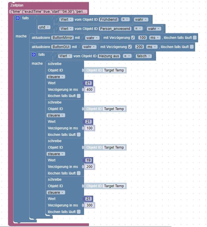

                @dischi Habe etwas ähnliches nur mit den Einschaltzeiten meines SmartMirrors und meines BedienGUI neben der Wohnungstür. Diese Geräte werden abgeschaltet wenn ich ins Bett gehe. Und werden bei Frühschicht um 4:30 aktiviert, aber nur wenn ich daheim bin. Bei Spät- , Tagesdienst oder freien Tagen erst um 06:30. Ist ja umzumünzen auf dein Anliegen.
                Wie du hier siehst ist auch eine Anwesenheitsabfrage eingebaut. Falls ich zu Hause bin und die Heizung nicht im Sommermodus (aus) ist werden auch die Heizkörper hochgeregelt, sodass es in der Wohnung und speziell im Bad schön warm ist...
                Welche Dinge du auslöst ist ja aber dir überlassen. Im ical Adapter habe ich folgende Events eingerichtet:
                Darüber lässt sich meiner Meinung nach ausreichend automatisieren...

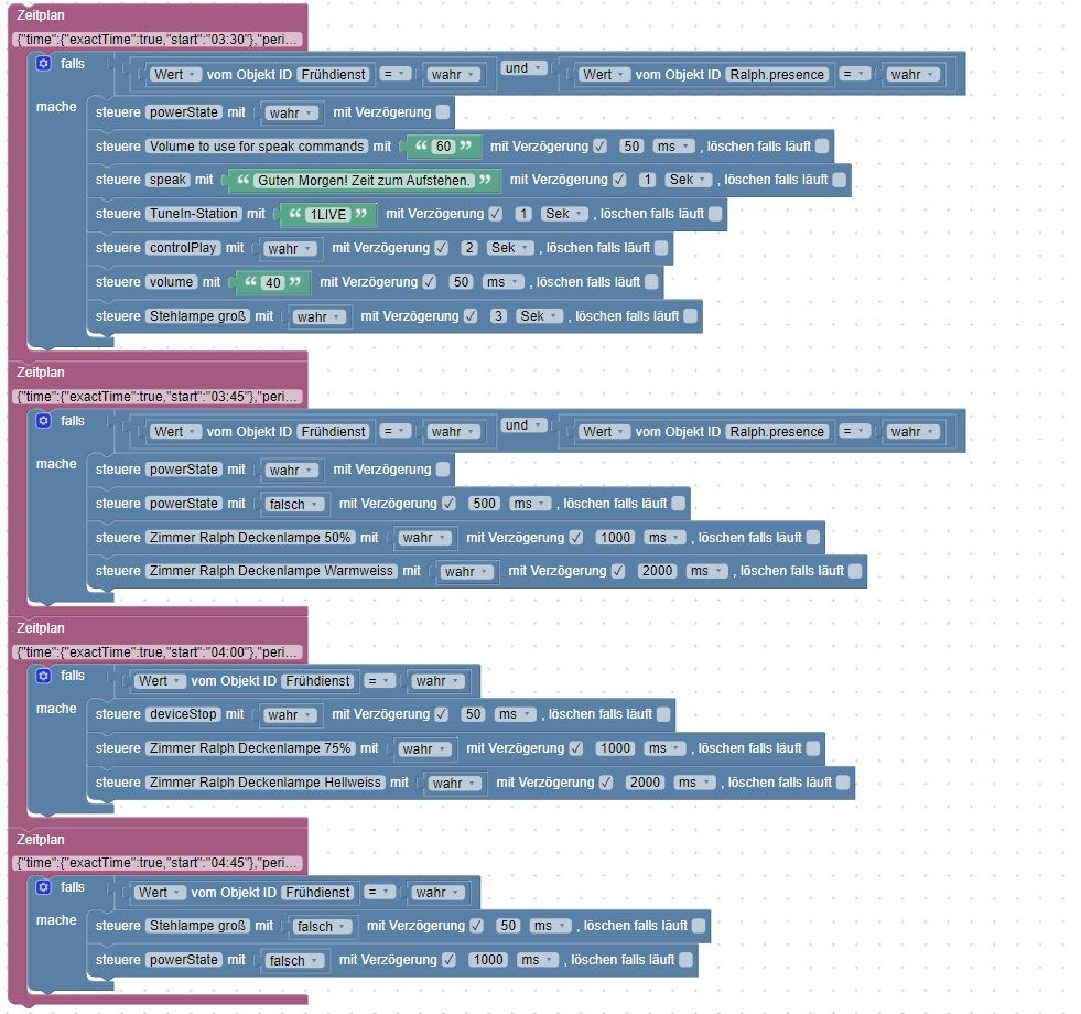

                  dischi last edited by
                  @jensven @David-Froebus
                  Danke Euch für Eure Denkanstöße. Werde das mal in Ruhe testen und mich dann mit dem umgesetzten Ergebnis melden.

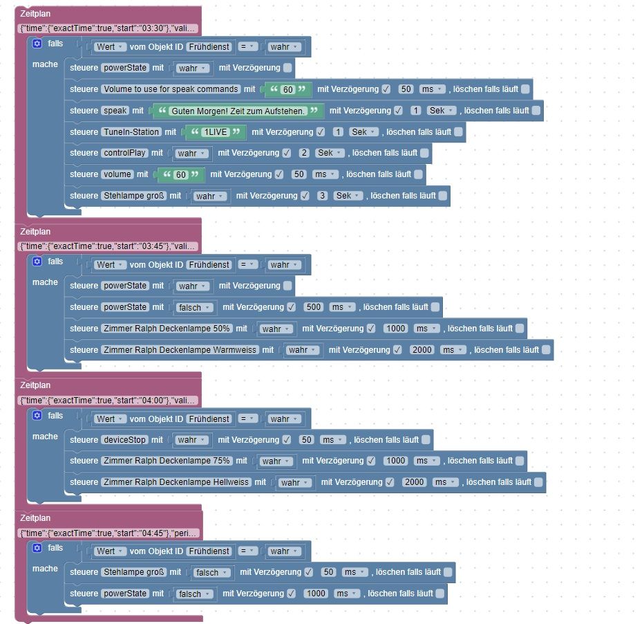

                    Mal auf meine Bedürfnisse angepasst. Hoffe das funktioniert morgen früh auch.
                    Habe zur Sicherheit immer noch das Handy als Wecker.
                    Melde mich dann wieder.
                      dischi last edited by dischi
                      Guten Morgen. Hat wunderbar geklappt. Scheint so zu funktionieren. Ob alles richtig ist, werde ich am Samstag sehen, denn da muss das Blockly Frei ausgeführt werden.
                      @David-Froebus
                      Dein Beispiel hat mich auf den richtigen Weg gebracht. Danke.

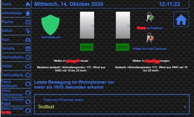

                            Danke für den Tipp. Kannte den Adapter noch nicht. Installiert, Familie angelegt und im Blockly eingebunden.
                            Auch in meinem VIS habe ich das direkt mit einfließen lassen

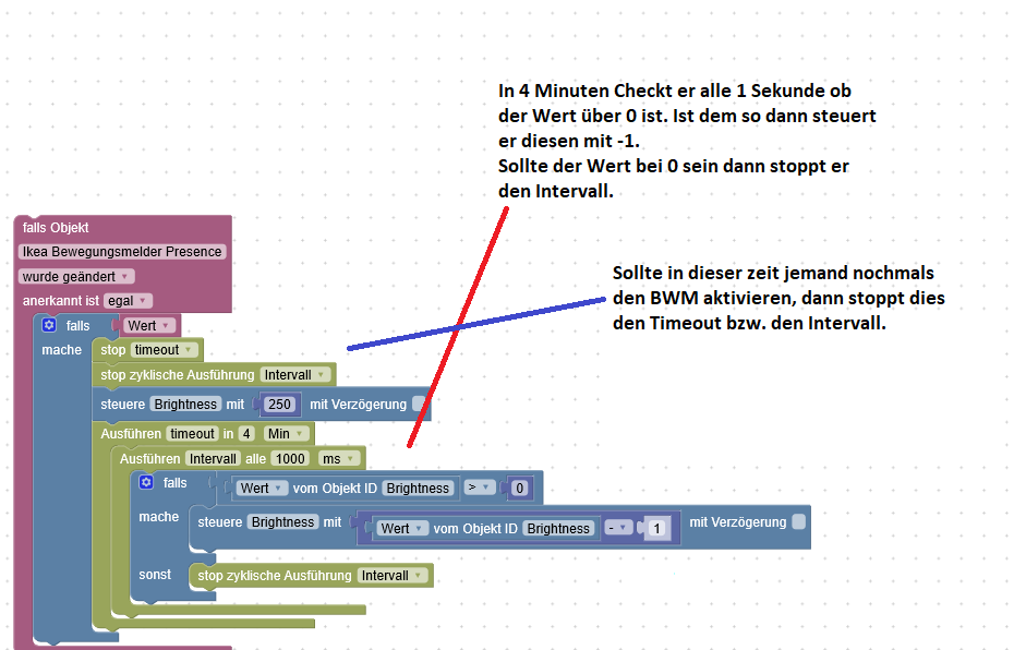

                              @dischi als kleiner Denkanstoß hier mal mein Script für Licht einschalten und nach 4 Minuten alle 1 Sekunde runter dimmen.
                                @jensven
                                Danke Dir für den Denkanstoß. Werde mir das mal als Umsetzung für meine Vorhabe anschauen und testen.
