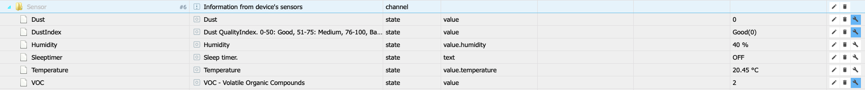

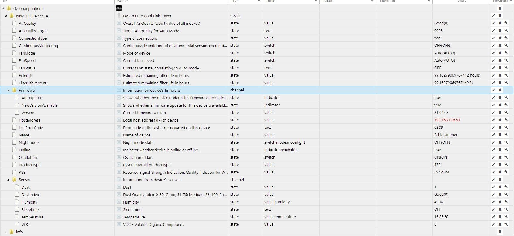

      @Kludi ich habe ebenfalls den TP02 und finde es interessant, dass bei dir mehr Sensoren angezeigt werden, als bei mir. Ich kann lediglich auf Dust und VOC zugreifen, was die Luftverschmutzung betrifft
      Das hatte ich im ersten Durchgang überlesen.
      Wenn Du mit den zusätzlichen Sensoren die xxxIndex (No2, ...) meinst: Das sind künstliche Indizes, die der Adapter schreibt - ähnlich wie die App das ja auch tut. Ich habe da versucht die Werte der App nachzubilden. Das ergibt allerdings natürlich nur bei Geräten Sinn, die die passenden Sensoren auch haben. Deshalb habe ich diesen Fehler in einer späteren Version bereinigt und erzeuge beim TP02 nur noch den DustIndex - das der nicht wirklich funktioniert ist noch niemandem aufgefallen, wie es scheint.
      B integer63 2 Replies Last reply Reply Quote 0
        bjoernson @Grizzelbee last edited by
        @grizzelbee Danke für die Rückmeldung. Beim Homebridge Adapter hatte der Datenpunkt "Air-Quality" bereits auch schon nicht funktioniert. Dort gab es auch keine Ausgabe der einzelnen Sensoren. Daher bin ich schon echt froh, dass dein Adapter VOC und Dust ausspuckt. Mit den Werten kann ich auf jeden Fall etwas Anfangen. Wenn er jetzt noch Dustindex und AirQuality ausgeben könnte, wäre dass das Sahnehäubchen.
        Auch die kontinuierliche Luftmessung kann ich nun endlich per Zeitsteuerung aktivieren und deaktivieren.
        Bis hierhin gefällt mir der Adapter schon sehr gut. Vielen Dank!

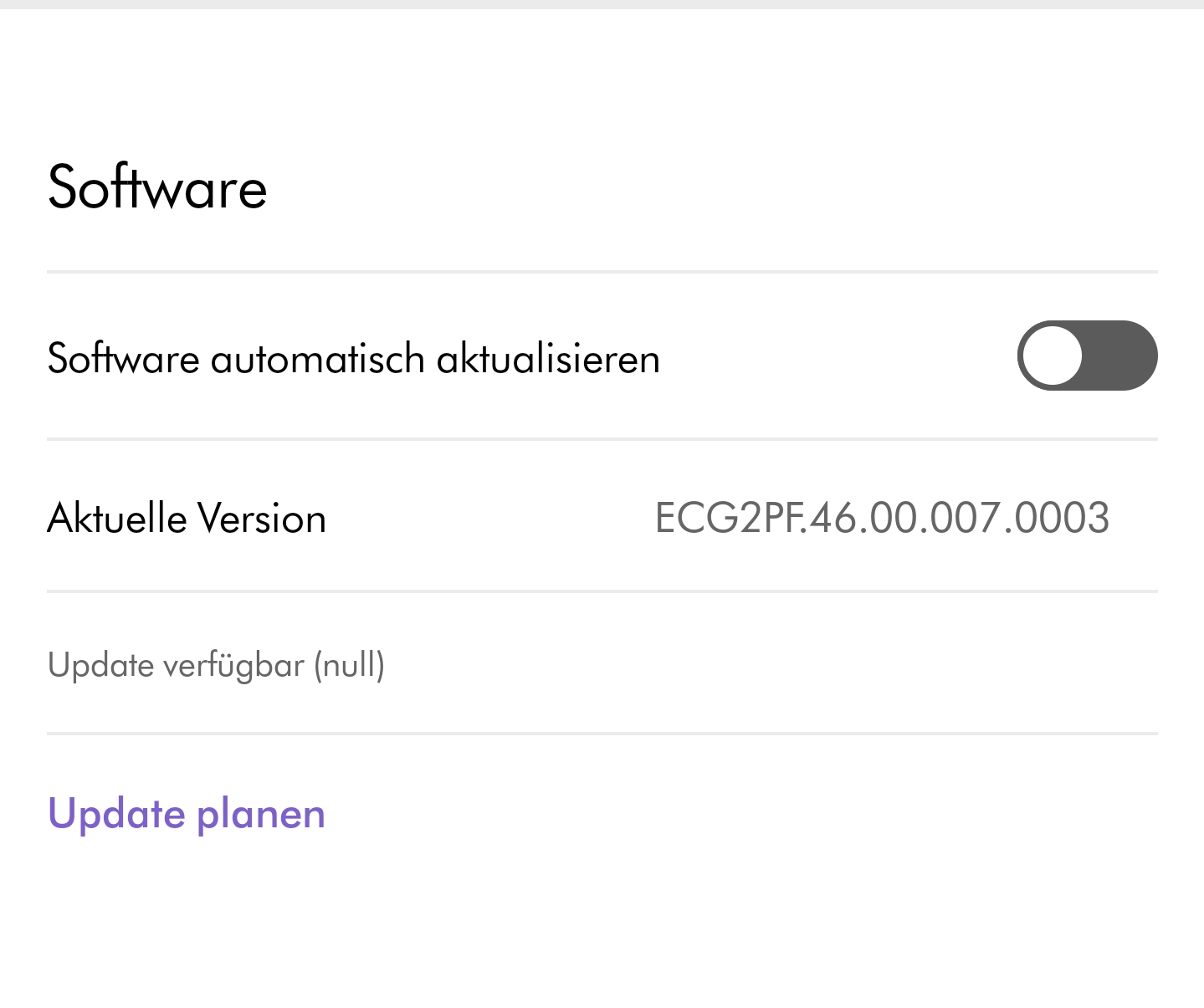

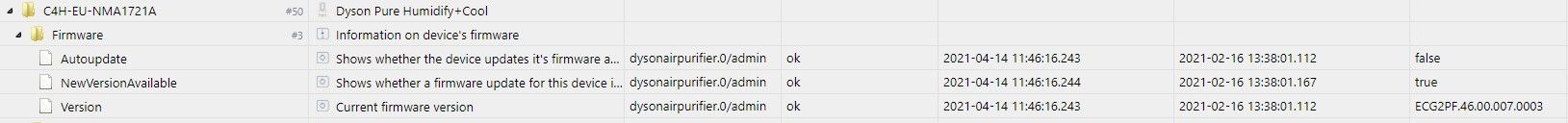

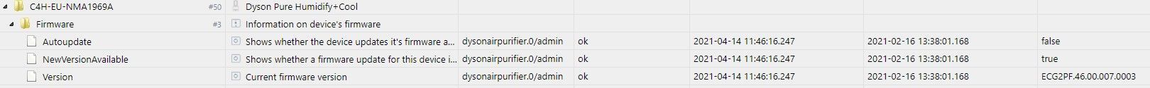

            Mal eine Frage zu den Datenpunkten unter Firmware. Da ich zwei der PH01 habe, habe ich die Einstellung "Software automatisch aktualisieren" mal unterschiedlich bei beiden eingestellt:
            sehe aber in den Objekten jeweils die selben Werte:
            Ich hätte bei "Autoupdate" schon einmal "true" und einmal "false" erwartet und bei "NewVersionAvailable" steht bei beiden "true" ? Da haut doch noch irgendwas nicht so ganz hin ...
            Grizzelbee 1 Reply Last reply Reply Quote 0
            • Grizzelbee
              Grizzelbee Developer @integer63 last edited by
              @integer63 sagte in dyson Air purifier Adapter - Tester gesucht:
              Mal eine Frage zu den Datenpunkten unter Firmware. [...]
              Hmmm. Ja und nein.
              Die Werte, die du ansprichst werden nicht von den Geräten selbst geliefert, sondern von der dyson cloud - und die wird nur beim Start des Adapters abgefragt. Zum Glück, könnte man sagen, seit es die login probleme gibt.
              Am Ende ist das aber der einfache Grund, warum sich die Werte im Adapter nicht ändern, wenn du sie nach dem Start des Adapters änderst.
              Ich habe schon mehrfach darüber nachgedacht, die Werte regemäßig zu aktualisieren oder gar nicht mehr anzuzeigen.
              Ich habe noch kein Grfühl dafür was besser ist.
              integer63 1 Reply Last reply Reply Quote 0
              • integer63
                integer63 @Grizzelbee last edited by
                @grizzelbee Ah, ok. Habe den Adapter mal neu gestartet und siehe da, Autoupdate ist jetzt true (nicht, dass ich dir nicht glauben würde 😉 ). Ich verstehe auch deine Unentschiedenheit und da es außer dumme Nachfragen keine Nachteile hat, würde ich es auch erst mal einfach so lassen.

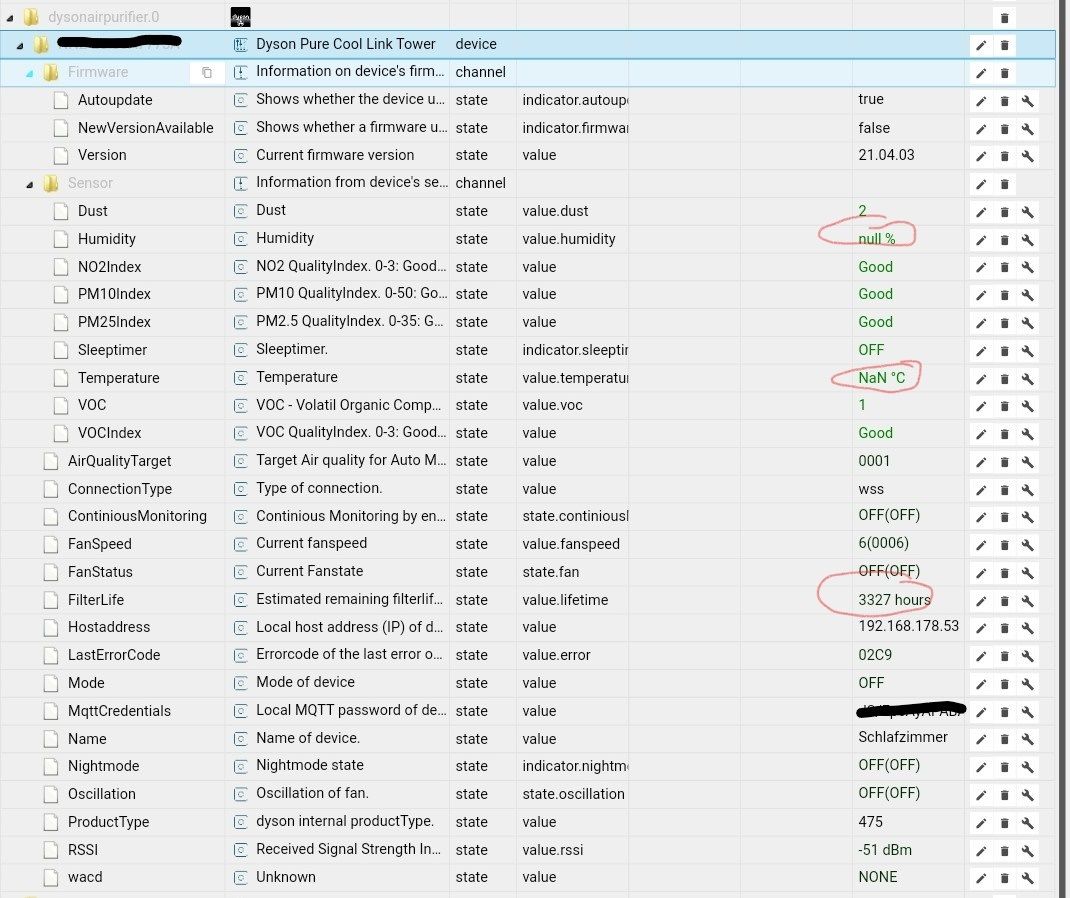

                    Kludi @bjoernson last edited by
                    @bjoernson
                    Hallo bjoernson,
                    Das stimmt. Darauf habe ich noch gar nicht geachtet. Das der Wert DustIndex immer gleich bleibt.
                    Mir ist nur aufgefallen das ich immer noch nicht richtig Steuern kann über den Adapter.
                    Wenn der Lüfter Auf Auto steht kann ich auf Manuel wechseln aber nicht wieder auf Auto zurück.
                    ist das Bei dir auch?
                    Gruß Kludi

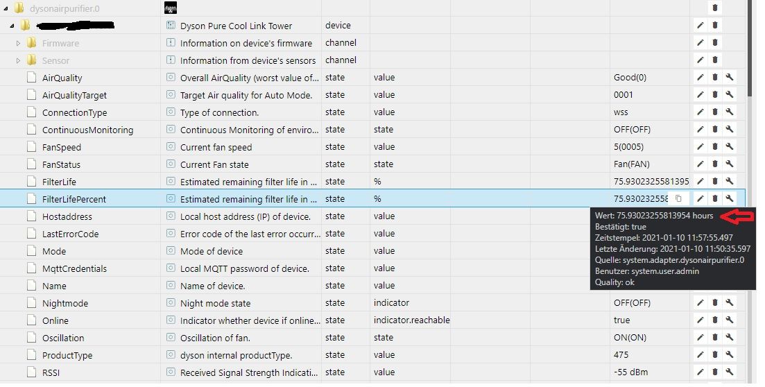

                    @bjoernson sagte in dyson Air purifier Adapter - Tester gesucht:
                    @kludi said in dyson Air purifier Adapter - Tester gesucht:
                    @Kludi ich habe ebenfalls den TP02 und finde es interessant, dass bei dir mehr Sensoren angezeigt werden, als bei mir. Ich kann lediglich auf Dust und VOC zugreifen, was die Luftverschmutzung betrifft. Der Datenpunkt DustIndex ist bei mir aber ohne Funktion. Steht immer auf Good(0). Wie ist das bei dir? Ändern sich Dir die Werte für Feinstaub und DustIndex?
                    Viele Grüße
                    bjoernson

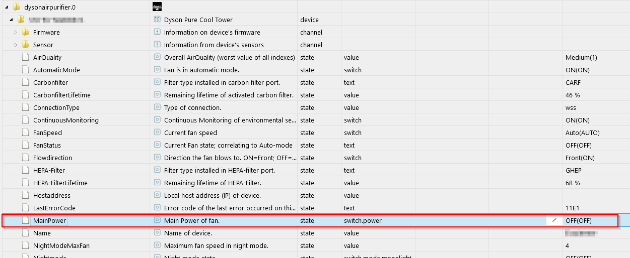

                        Was ich aber leider nicht finde ist Mainpower womit ich den Dyson an und aus machen kann.
                        Ich habe einen Dyson Pure Cool Link.
                        Vielleicht habt ihr einen Tipp.
                        • Grizzelbee
                          Grizzelbee Developer @Babu242 last edited by
                          @babu242 sagte in dyson Air purifier Adapter - Tester gesucht:
                          Der Datenpunkt der dafür vorgesehen ist, ist der hier:
                          B K 2 Replies Last reply Reply Quote 0

                            @grizzelbee
                            Vielen dank für die Antwort. Was ich eigentlich sagen wollte ist das es diesen punkt bei mir nicht gibt.
                            • Grizzelbee
                              @babu242
                              Hmm. Das ist ja ulkig. Das bedeutet wahrscheinlich, dass die Funktion intern in deinem Lüfter anders heißt - Ist das erste Mal, das ich das höre. Scheint ja ein ganz besonders Stück zu sein. 😉
                              Ich schlage vor, dass du mal ein debug-log postest - vom Start des Adaptes an so ca. 2 Minuten lang. Da sollte sich das eine oder andere herauslesen lassen.

                                Grizzelbee Developer @bjoernson last edited by
                                Ist das Problem eigentlich zufridenstellend gelöst?
                                https://github.com/Grizzelbee/ioBroker.dysonairpurifier/issues/94
                                Grizzelbee created this issue in Grizzelbee/ioBroker.dysonairpurifier
                                closed TP02: DustIndex not working #94

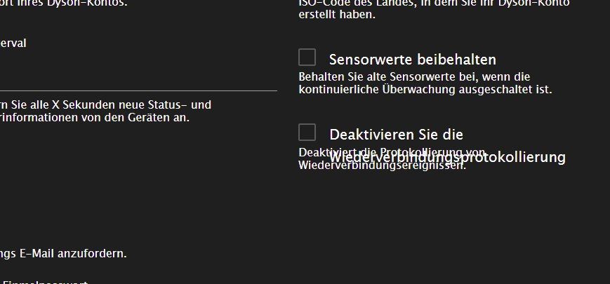

                                          V0.9.0 (2021-05-15) (Still breathing)
                                          • (grizzelbee) New: Added ioBroker sentry plugin to report errors automatically
                                          • (grizzelbee) New: Added support for Dyson Pure Cool TP07 (438E)
                                          • (grizzelbee) New: Added support for Dyson 2-factor login method
                                          • (grizzelbee) New: Added "keep Sensorvalues" to config to prevent destroying old values when continuous monitoring is off and fan is switched off (TP02)
                                          • (grizzelbee) Fix: FilterLife should now be correctly in hours and percent in two separate data fields for fans supporting this (e.g. TP02)

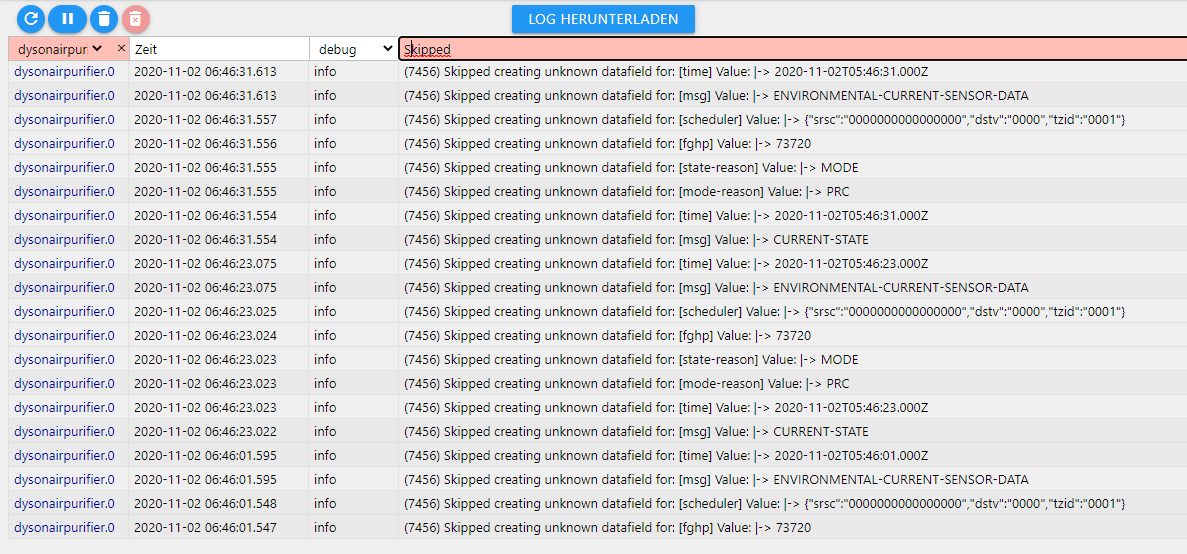

                                          @Kludi , @Babu242
                                          Ich habe mal in das Log geschaut. Ich kann da keinen Mainpower Switch finden.
                                          Kurz zur Erklärung: Die bekannten Steuertoken sind alle in einem großen Objekt in der dysonConstants.js zusammen gefasst.
                                          Ein Token das dort nicht vorkommt loggt der Adapter mit der Meldung:
                                          dysonairpurifier.0 (2718) Skipped creating unknown data field for: [wacd] Value: |-> NONE
                                          (oder eben ähnlich) aus. Da finde ich im Log aber nicht viele von und keiner davon deutet irgendwie auf einen Mainpower hin. Das Einzige was mir aufgefallen ist, ist das fmod mit dem Wert OFF angezeigt wird, mir aber aktuell nur AUTO und FAN bekannt sind. Das könnte ein Indiz sein.

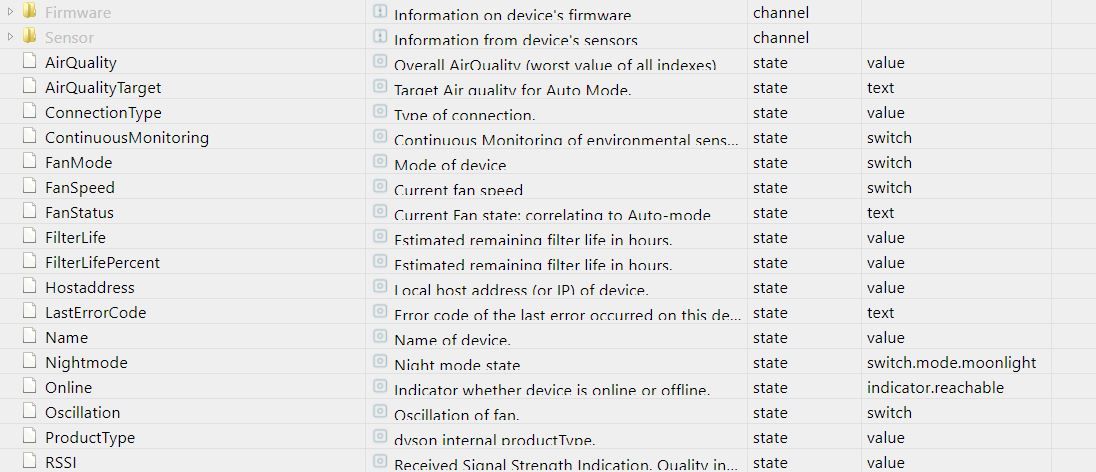

                                          Wer hat denn einen TP02 und traut sich zwei kleine Änderungen an der dysonConstants mit dem anschließenden Test zu?
                                          • C
                                            cactus-online @Grizzelbee last edited by
                                            @grizzelbee ProductType 475 . Ich könnte das versuchen.
