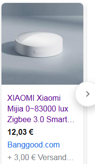

        @daNick
        Kann ich dir den ans Herz legen.
        War absolut überrascht von der Genauigkeit.
        Kleiner als nen Teelicht. Aber echt krass wie der auf Licht/Dunkelheit reagiert.

            @haselchen richtig, die Luxwerte sind sehr gut, aber es fehlt dann immer noch der Bewegungsmelder

              haselchen Most Active @crunchip last edited by
              @crunchip
              Stimmt.
              Dann müsste es ein Mix aus dem Helligkeitssensor und dem Aqara BWM werden.
              Denn der Sensor vom Aqara ist Grütze was die Genauigkeit der LUX betrifft.
