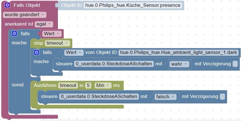

                Dann versuche es mal so, wobei die Steckdose nicht unter "0_userdata.0" liegen kann.

                 <block type="on_ext" id="Y=%7}$Um--nf9GyW}fJ1" x="-1212" y="12">
                   <value name="OID0">
                     <shadow type="field_oid" id=",aF!-]sbAfSWG{BI1$l}">
                       <field name="oid">hue.0.Philips_hue.Küche_Sensor.presence</field>
                     <block type="controls_if" id="@fJ6e%$FH`!Q^+X]V*Y2">
                         <block type="on_source" id="uNSN$K=:nC[s#x*z+F4y">
                         <block type="timeouts_cleartimeout" id="c_o;+S_b/bB^g$C|2yuW">
                             <block type="controls_if" id="vu]^tTx(2{?#5[//p7]Y">
                                 <block type="get_value" id="Y^,T@clQ6DP=@+!:SDer">
                                   <field name="OID">hue.0.Philips_hue.Hue_ambient_light_sensor_1.dark</field>
                                 <block type="control" id="rQA3RW6=9J8zgPHp|i)d">
                                   <field name="OID">0_userdata.0.SteckdoseASchalten</field>
                                     <block type="logic_boolean" id="kEbxgdo;bzAnucbHyb0j">
                       <statement name="ELSE">
                         <block type="timeouts_settimeout" id=".7k3pqY@Y=yITskZ`a|!">
                           <field name="DELAY">5</field>
                             <block type="control" id="}8GtU1$?OES?F7.u|?2E">
                                 <block type="logic_boolean" id=".g;K:p~/GzE,ThQt(7MP">
                  schmimla @paul53 last edited by
                  @paul53 Leider auch keine Besserung. Und interesshalber: Warum darf der Datenpunkt SteckdoseASchalten nicht unter "0_userdata.0" liegen?
