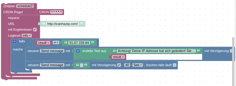

      Hallo, ich habe folgendes Skript gebastelt, leider funktioniert es noch nicht. Ich Versuche das http-get mit dem Text Element zu vergleichen, doch leider scheint blockly das nicht mit einander vergleichen zu können. Kann mir jemand helfen? Danke!
        fastfoot @JayneWayne last edited by
        @JayneWayne da ist ein Sonderzeichen am Ende
          JayneWayne @fastfoot last edited by
          @fastfoot meinst du in result? Also bei dem http-get? Also hinter der IP-Adresse?

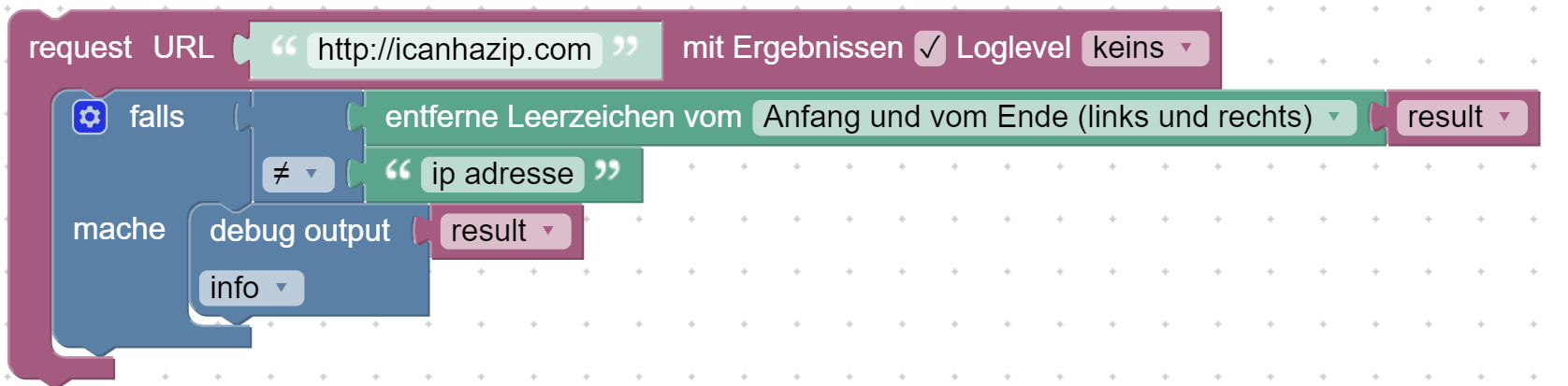

          Bei mir gibts leider entferne Leerzeichen... nicht. Wie bekommst du allgemein diese Formatierung hin? Muss ich irgendwas noch aktivieren?
            @JayneWayne sagte in IP-Adressen vergleichen?:
            Suche mal unter Text, ziemlich runter scrollen, das hast du auch. Die Formatierung bekommst du mit Rechtsklick, interne/externe Eingänge
              @fastfoot Danke, es scheint jetzt zu funktionieren 🙂
              Den Text Command konnte ich nicht finden weil mein Browser nicht groß genug war sorry 😕
