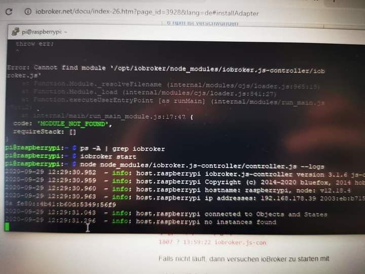

              @Glasfaser Der TO hat leider den falschen screenshot drinne, ich hol das hier mal nach, das ist eine Frage von Facebook die ich hierhin verwiesen habe. 55cf54fc-7e8b-4f09-8410-560092224a82.jpg Das ist der Original Screenshot vom Post. Fehler ist:
              Cannot find module iobroker.js
              Probiert wurde:
              https://forum.iobroker.net/topic/3006/gelöst-js-controller-nach-update-nicht-mehr-zu-starten/4
              Glasfaser 2 Replies Last reply Reply Quote 0

                Erlich Meinung dazu ... wenn er nach der Vorlage nach dem Link alles gemacht hat ..
                dann Prost Mahlzeit.
                curl -sL https://deb.nodesource.com/setup_8.x | sudo -E bash -
                und laut Screenhot hat er jetzt v12.18.4 !??
                oder was jetzt !!

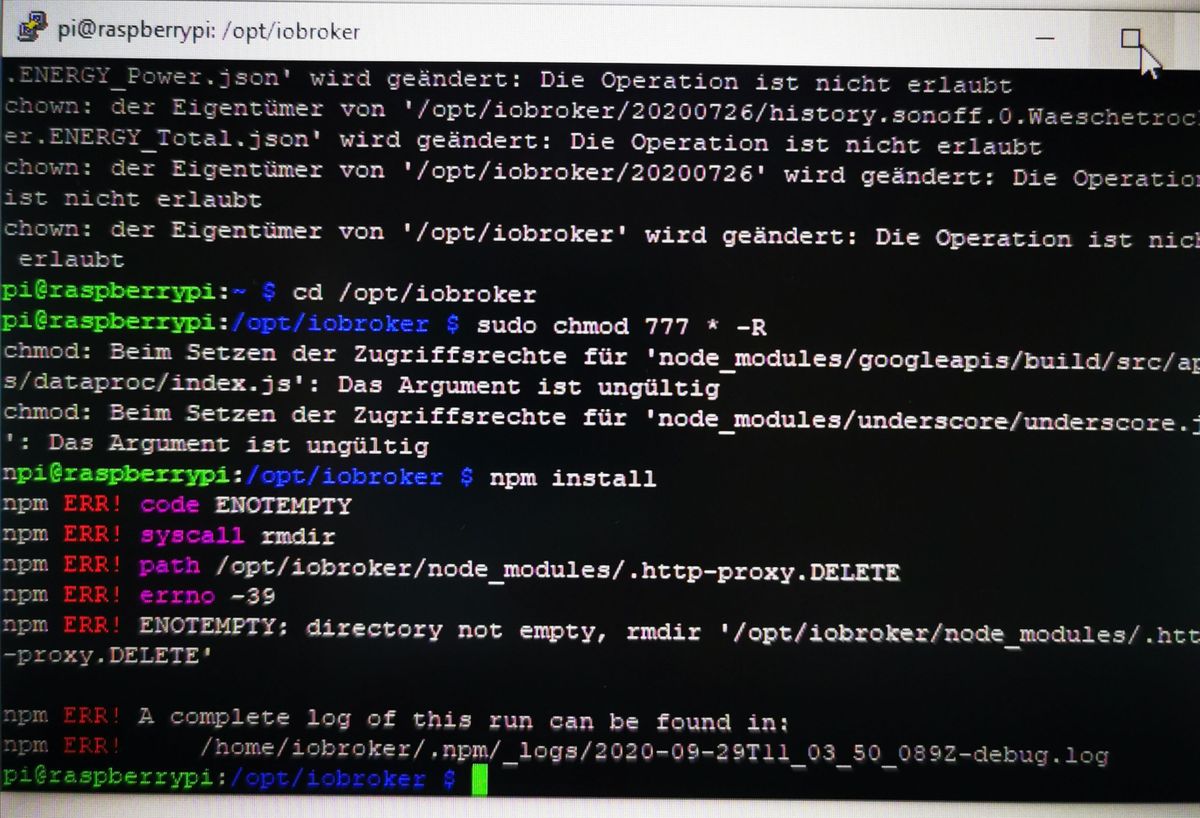

                    @CrunkFX
                    So wie im ersten Screenshot zu sehen , hat er wohl auch mit den Rechten rumgespielt !??
                    CrunkFX 1 Reply Last reply Reply Quote 0
                    • CrunkFX
                      CrunkFX Forum Testing @Glasfaser last edited by
                      @Glasfaser https://forum.iobroker.net/post/47386 Das hier hat er gemacht

                          @CrunkFX sagte in Error iobroker - npm fehler:
                          Die Anleitung von 2016??
                          wie kommt er dazu?

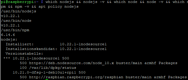

                                          day83 @Glasfaser last edited by
                                          @Glasfaser
                                          /usr/bin/nodejs
                                          v10.22.1
                                          /usr/bin/node
                                          v10.22.1
                                          /usr/bin/npm
                                          6.14.6
                                          nodejs:
                                            Installiert:           10.22.1-1nodesource1
                                            Installationskandidat: 10.22.1-1nodesource1
                                            Versionstabelle:
                                           *** 10.22.1-1nodesource1 500
                                                  500 https://deb.nodesource.com/node_10.x buster/main armhf Packages
                                                  100 /var/lib/dpkg/status
                                               10.21.0~dfsg-1~deb10u1+rpi1 500
