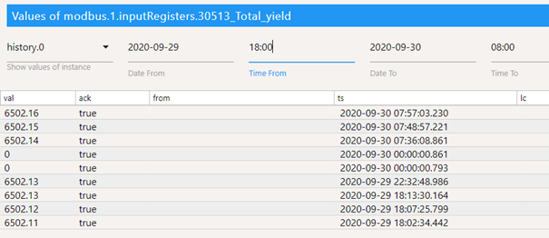

      mein Datenpunkt modbus.1.inputRegisters.30513_Total_yield vom SMA-PV-Wechselrichter soll eigentlich den Zählerstand der erzeugten kWh fortschreiben. Leider wird der Zählerstand um Mitternacht vom Modbus-Adapter auf "0" gesetzt und zeigt erst wieder einen korrekten Zählerstand an, wenn die PV-Anlage wieder produziert:

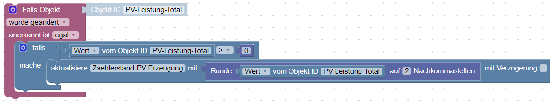

      Um dies zu umgehen, habe ich mir einen eigenen Datenpunkt angelegt, in den ich die Werte nur schreiben möchte, wenn diese >0 sind.
      Hier mein blockly dazu:

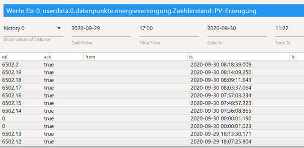

      Leider werden trotzdem "0"-Werte in meinen neuen Datenpunkt geschrieben:
      Habe es auch schon so versucht, jedoch ohne Erfolg:
      Kann mir jemand sagen, wo mein Fehler liegt?

          paul53 @onkel-ede last edited by
          @onkel-ede sagte:
          Versuche es mal so:

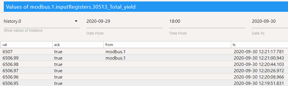

                So, habe ich angepasst. Interessant wir der Eintrag ja leider erst um Mitternacht.
                Am Datentyp oder den anderen Einstellungen im Datenpunkt kann es wohl nicht liegen?

                    @onkel-ede Dann aktiviere mal in History speichere auch Quelle von . Dann kannst du sehen wer die 0 da reinschreibt.
                    0:00:00 kommt mir sehr seltsam vor
                    Danke für den Tip mit der Quelle.
                    Die "0"-Werte werden von sourceanalytix geschrieben. Das blockly-script funktioniert also sauber.

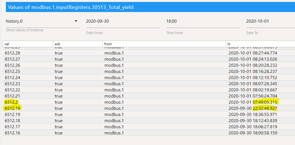

                    Nachdem ich sourceanalytix im ursprünglichen Datenpunkt deaktiviert habe, kommen dort auch keine "0"-Werte mehr:
                    Beim Datenpunkt, in den das blockly-script schreibt, tauchen um Mitternacht wieder die "0"-Werte auf.
                    Dort ist sourceanalytix aktiv.
