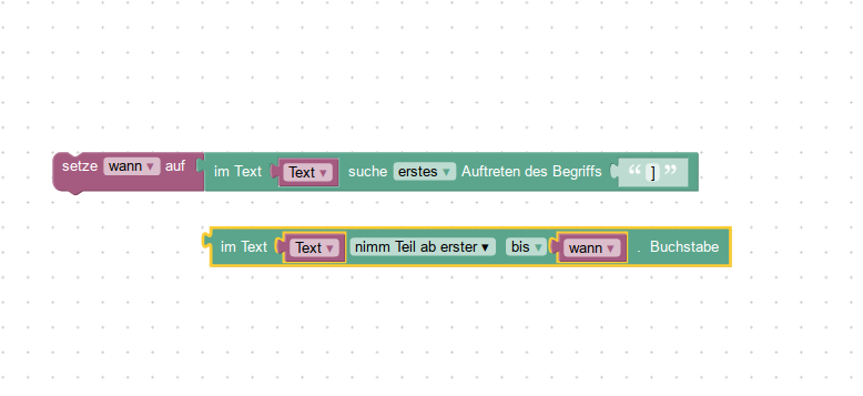

        Homoran Global Moderator Administrators @JayneWayne last edited by
        @JayneWayne
        da schwebt mir so etwas vor:

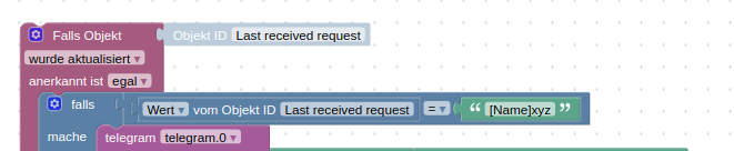

          JayneWayne @Homoran last edited by JayneWayne

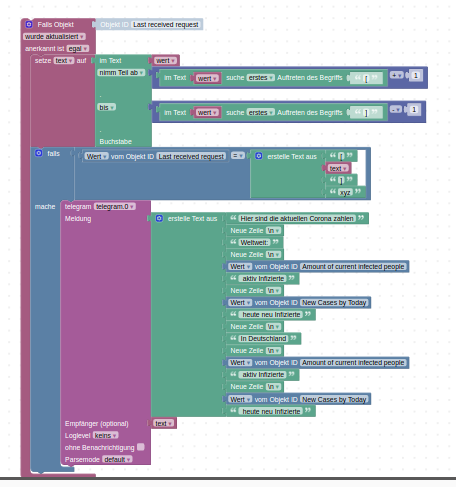

          @Homoran Erstmal danke für deine Hilfe, aber kannst du mir das nochmal genauer erklären? Ich versuch meinen Sachverhalt nochmal genauer zu erklären:
          So sieht der Anfang des skripts im moment aus.
          Im Grunde muss einfach das Object "Last received request" von "[Name]xyz"
          in "Name" umgewandelt werden. Sorry oben meinte ich ich brauche alles vor der Klammer, Habe grad gemerkt ich Brauche nur das zwischen den klammern.

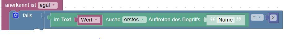

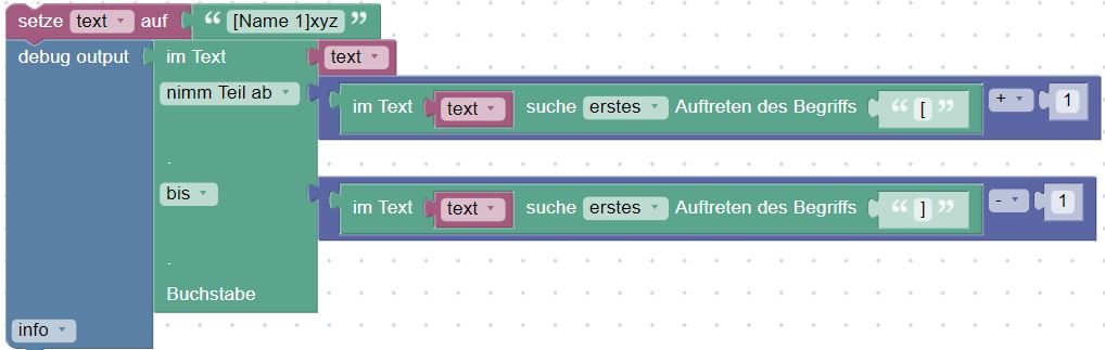

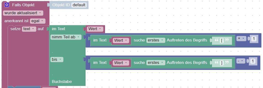

            paul53 @JayneWayne last edited by paul53
            @JayneWayne
            Wenn festgestellt werden soll, ob der Wert mit "[Name" beginnt, kann auch die Postion von "Name" geprüft werden.
            Steht da wirklich "[Name]..." drin oder benötigst Du den Text zwischen den eckigen Klammern ? Test:
            Mit Trigger-Datenpunkt:
              JayneWayne @paul53 last edited by JayneWayne
              @paul53 Nein da soll nicht immer Name stehen. "Last received request" gibt einen Wert von [IrgendeinName]IrgendeinText aus.
              Ich sende dir hier mal das ganze script dann versteht man vielleicht besser was ich meine.
              Ich hoffe man kann es erkennen 🙂

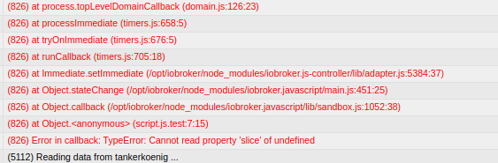

              Beim Ausführen bekomme ich leider diese Error´s:
                @JayneWayne sagte:
                Wert darf keine selbst erstellte Variable sein, sondern eine Eigenschaft des Trigger-Datenpunktes (unter "Trigger").
                  @paul53 Danke es funktioniert!!! 🙂
