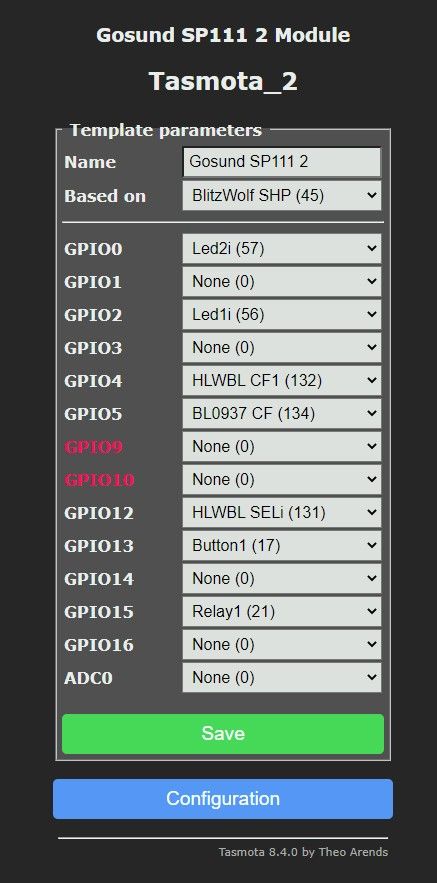

                  Eine Dose , auf die man Tasmota draufbügeln kann, sollte funktionieren. In der Console gibt es einen Befehl:
                  PowerOnState Control relay state after powering up the device.
                  0 / OFF = keep relay(s) OFF after power up
                  1 / ON = turn relay(s) ON after power up
                  2 / TOGGLE = toggle relay(s) from last saved state
                  3 = switch relay(s) to their last saved state (default)
                  4 = turn relay(s) ON and disable further relay control
                  5 = after a PulseTime period turn relay(s) ON (acts as inverted pulseTime mode)
                  Einen eventuellen Taster kann du theoretisch durch setzen des entsprechenden GPIO auf NONE deaktivieren.
                  Im Bild wäre es die 13.
