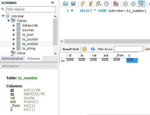

      Hallöchen, ich hoffe mir kann jemand weiter helfen. Ich habe bei mir umgestellt von History auf SQL.
      SQL Adapter läuft, allerdings bekomme ich folgende Log-Einträge vom SQL:
      sql.0	2020-09-30 17:49:01.324	error	(1263) Cannot insert INSERT INTO `iobroker`.ts_number (id, ts, val, ack, _from, q) VALUES(9, 1601480940221, 11.90725, 1, 6, 0);: Error: ER_DUP_ENTRY: Duplicate entry '9-1601480940221' for key 'PRIMAR
      sql.0	2020-09-30 17:49:01.320	error	(1263) Cannot insert INSERT INTO `iobroker`.ts_number (id, ts, val, ack, _from, q) VALUES(10, 1601480940259, 4.5095, 1, 6, 0);: Error: ER_DUP_ENTRY: Duplicate entry '10-1601480940259' for key 'PRIMAR
        MCU @Idefix01 last edited by
        @Idefix01 War schon vorher mal die SQL-DB dran? SQL-DB mal löschen und dann nochmal versuchen!
        • I
          Idefix01 @MCU last edited by Idefix01
          @MCU
          habe das Problem gefunden, es liegt an dem web-speedy, download_Mb und upload_Mb unter Results/speeds mag er irgendwie im SQL nicht, in der History funktioniert es.
          Löschen der DB hat leider nicht geholfen, Log Einträge kommen trotzdem weiterhin.
