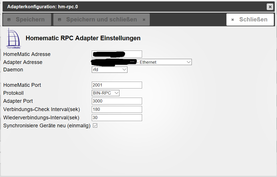

Nun habe ich aber das Problem das meine beiden verwendeten hm-rpc Instanzen nicht mehr laufen, oder besser gesagt sich einmal kurz verbinden und sich dann die CCU2 aufhängt. Danach können sich die Instanzen nicht mehr verbinden.
Anbei noch die Einstellungen hm-rpc.0 und hm-rpc.1.

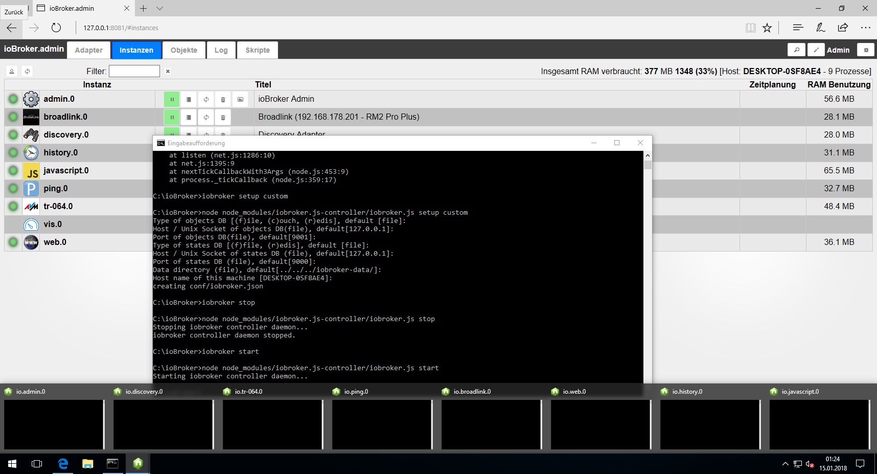

Ich habe mir ioBroker auch auf einem Windows Testsystem installiert.
Die Installation lief reibungslos, nur der Dienst wurde nicht eingerichtet. Nachdem ich die serviceIoBroker.bat ausgeführt habe, wurde der Dienst anfangs gestartet, aber nach dem ersten Neustart des PC's war dieser wieder deaktiviert.
In der Services.msc steht der dienst auf Automatisch, aber wie schon geschrieben, ist das nicht passiert. Nachdem ich den Dienst wieder manuell gestartet hatte, war die Webseite auch von localhost nicht erreichbar.
Die Pfade in der Registry sind alle richtig. Momentan helf ich mir, indem ich eine Batch Datei bei Anmeldung ausführen lasse, welche den Befehl "iobroker start" aufruft.
Auch das mit den node-Fenstern pro Adapter habe ich bei mir in der Testvariante. Diese öffnen sich, sobald der Adapter gestartet wurde.
Das mit den node-Fenstern pro Adapter habe ich bei mir in der Testvariante. Diese öffnen sich, sobald der Adapter gestartet wurde.
Das Hintergrundfenster braucht ihr nicht beachten, wollte nur mal den Multihost Modus testen.
