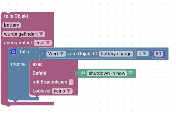

      ich versuche gtad meinen Raspberry mit Raspbian mit blockly runterfahren.
      Leider bekomme ich es nicnt wirklich hin.
      Anbei mein aktueller Versuch.
      Habe es auch mit sudo getestet.

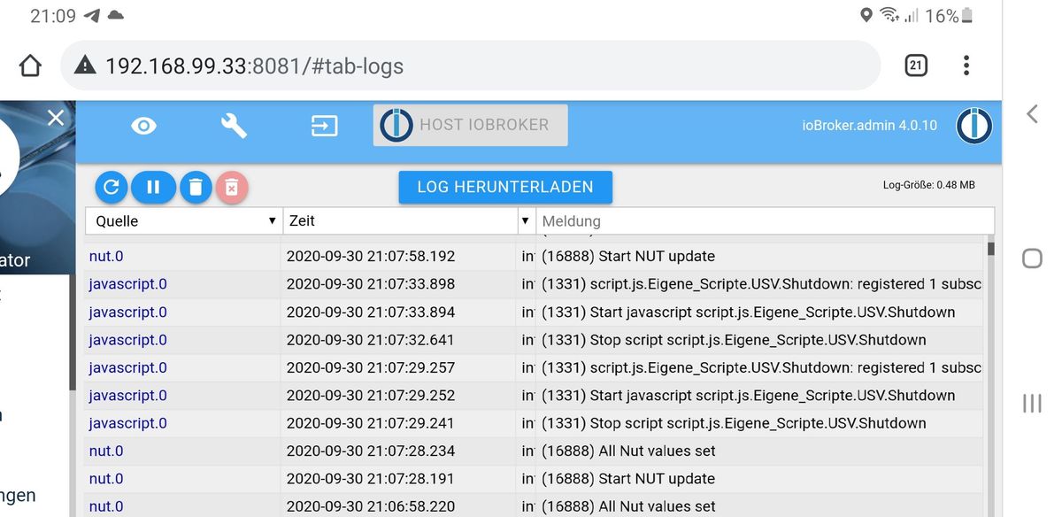

          Anbei der Log:

                @David-G eigentlich nicht- shutdown ist im sudoers file eingetragen damit braucht man kein kennwort
                wenn du nur das exec ausführst - ohne den trigger und ohne die if-abfrage - funktioniertt das auch nicht - exec-blockly einfach rausziehen aus dem if-blockly und script speichern

                  Habe das sudo jetzt nochmal bei gemacht und den Block raus gezogen.
                  Siehe da, er fährt runter.
                  Jetzt hab ich ihn wieder rein getan und im Log erscheint garnichts mehr, wenn die USV unter die 80 geht...

                    dann ist es der trigger oder die if-abfrage
                    du kannst das debug-blockly nutzen, um zu sehen, ob getriggert wird
                    prüfe mal, ob battery.charge ein nummer datenpunkt und kein zeichenfolge datenpunkt ist

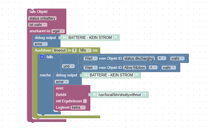

                      mein trigger
