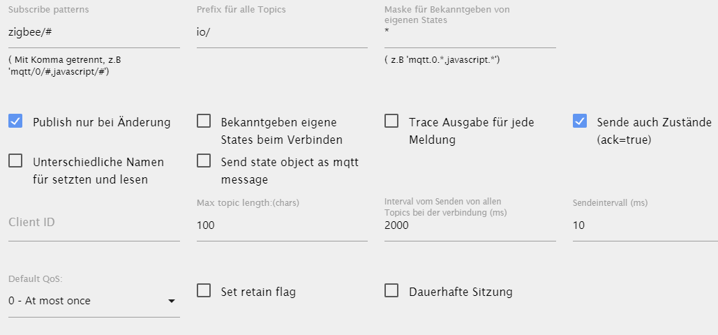

      der mqtt Broker/Client Adapter v2.1.9 in meiner Installation scheint ein Problem zu haben - er dupliziert Messages und schickt sie zurück an Mosquitto.
      Adapter Config, als Client konfiguriert:
      Alle zigbee Topics werden vom Adapter 1:1 dupliziert. Müsste der Adapter nicht io/ davorsetzen?
      Liegt der Fehler bei mir?
      Danke!

        mickym Most Active @maxp last edited by mickym
        @maxp Anstelle des Sterns ganz rechts - darfst Du nur das angeben, was Du veröffentlichen willst.
        Was Du ja machst ist, dass Du mit dem * einmal aus Deinem zigbee Baum exportierst und dann nochmal vom mqtt Adapter selbst.
        Ausserdem geht diese Konfig davon aus, dass zigbee irgendwoher nach mosquitto kommen - jedenfalls nicht vom iobroker.
        Aber dazu müsste man halt wissen, was Du eigentlich willst.

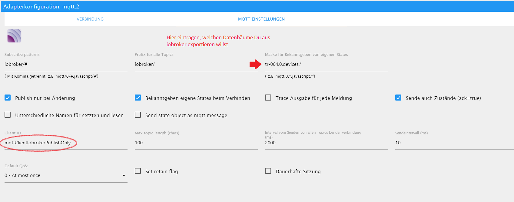

        Hier mal mein Konfig:
        Export aus iobroker only!
        Um den ganzen Inhalt von mosquitto aus dem iobroker zu bedienen habe ich eine weitere Instanz des Adapters:
          maxp @mickym last edited by maxp
          @mickym
          Ja, ich würde gerne alles an Mosquitto schicken. Stelle daher den Topic "io/" voran. Alles Messages vom iobroker kommen in Mosquitto tatsächlich mit io/* an.
          Abonniert habe ich zigbee als root-Topic, mit allem darunter. Diese Messages und andere werden von anderen Tools an Mosquitto geschickt.
          iobroker published bei mir also io/# und abonniert zigbee/#. Das dürfte kein Loop sein. Okay, das gelesene zigbee/# geht nochmal als io/zigbee/# raus. Macht aber erst mal nix.
          Sehe ich mir mit mosquitto_sub aber an was läuft, wird der Originaltopic in der Form wie z. Bsp. zigbee/dings/bumms 1:1 dupliziert. Das dürfte IMHO nicht sein.

            @maxp Wie sieht denn eine Duplizität aus - das Topic ist doch gleich? Wenn Du allerdings meinst dass die Messages doppelt sind - dann liegt es wahrscheinlich daran, dass Du ack=true sendest. Wenn was neu ist, wird die Nachricht dann 2 mal gesendet. Dann würden wahrscheinlich doch 2 Instanzen Sinn machen
              @mickym
              hmmmm....
              offensichtlich braucht's dann noch eine dritte Instanz für die system* Messages. Die kommen nur, wenn ack=true gehakt ist. Dieser Haken sorgt aber an anderer Stelle für Duplikate.
              bis bald - gute Nacht!
                maxp @maxp last edited by
                Abboniert man alles (#), lässt die eignenen Topics unter io/ publizieren und maskiert zum Bekanntgeben der eigenen States mqtt.0.*, ohne ack=true aktiviert, läufts ein Weile wie man es erwarten darf. Dann plötzlich wird dupliziert. Als ob irgendwas überläuft, unabhängig vom Topic.
