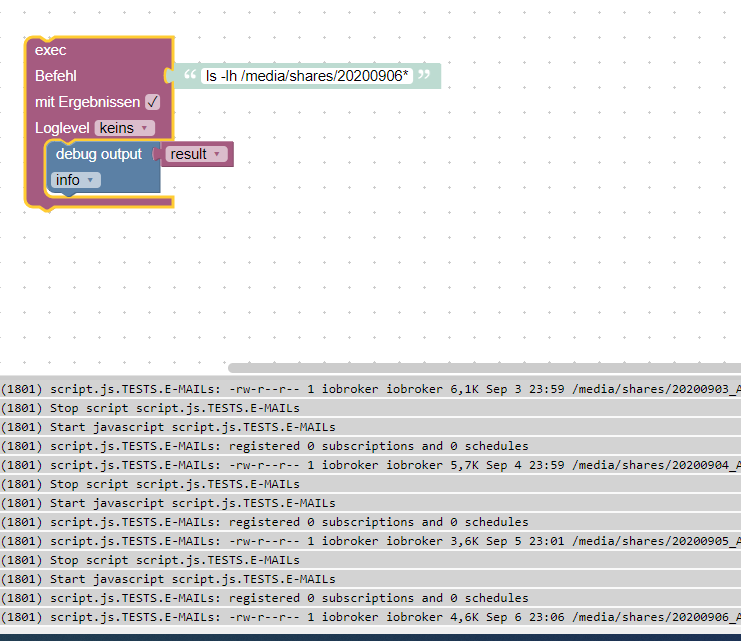

      ich möchte zu kontrollzwecken in einem regelmäßigen intervall die dateigröße einer jpg-datei abfragen und diese größe (zahl) in einem datenpunkt schreiben, mit welchem ich dann weitere aktionen starten kann.
      leider finde ich über die suche kein beispiel wie das mit blockly zu schaffen ist. javascripte schaffe ich nicht ins blockly zu übersetzen.
      ich vermute, es kann mit dem aktionsbaustein "exec" befehl durchgeführt werden.
      vielen dank für jeden tipp
      tom
        MCU @tom_33 last edited by MCU
        @tom_33 Mit dem Blockly bekommt man einen String geliefert und kann den dann weiter auswerten:
        oder wenn man nur eine Zahl haben will in BYTE, dann nur ls -l ....

          @MCU perfekt! funktioniert wunderbar. vielen dank für die schnelle hilfe.😊
