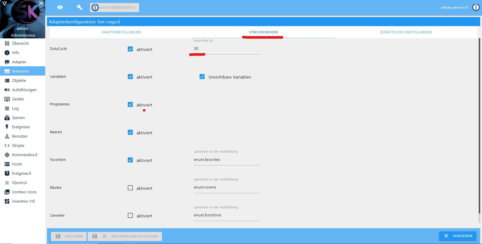

          ManinBlack @sigi234 last edited by
          @sigi234
          wieso synchronisieren? Sollte für das abholen von Werten bekannter Systeme nicht das "Polling" da sein?
          Egal, hab synchronisieren auch aktiviert - ändert leider nichts.

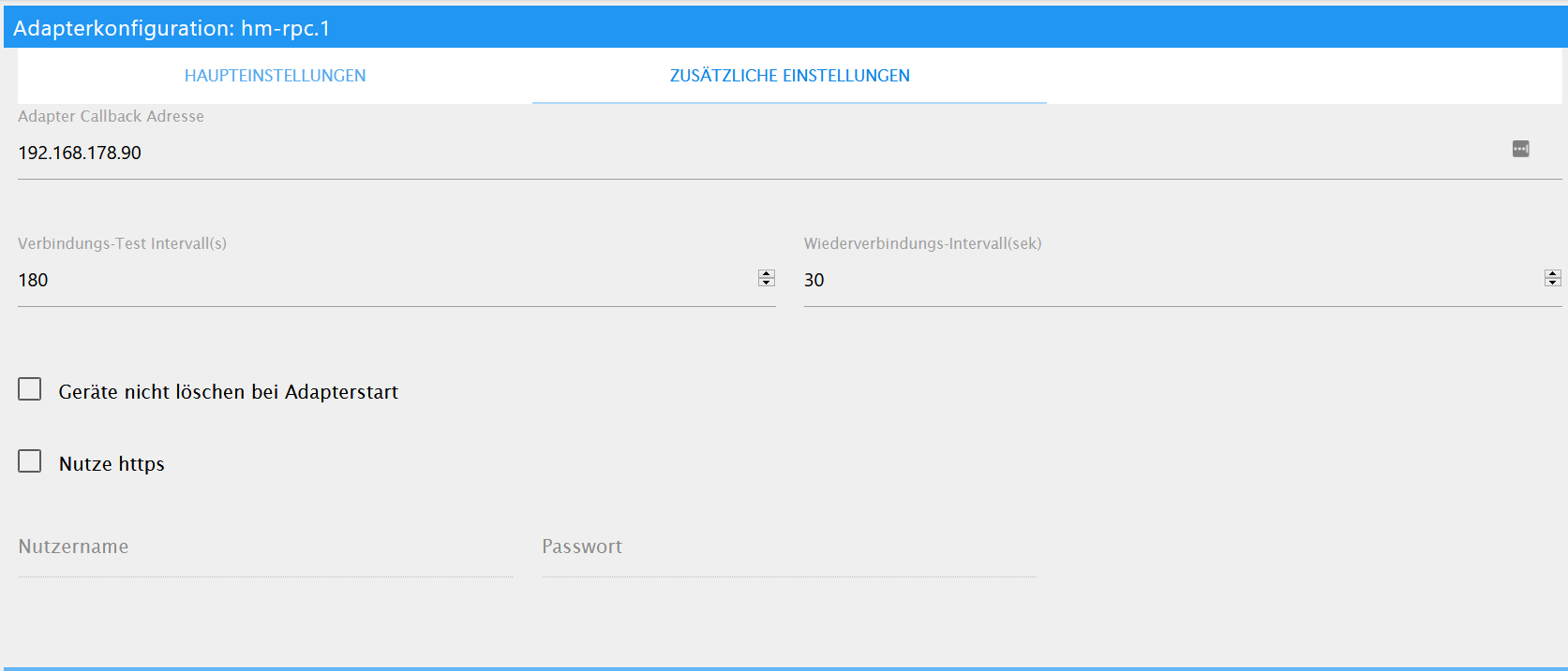

                  Das Problem war die Adapter Callback Adresse vom HM-RPC Adapter.
                  Ich hatte den ioBroker Container vorher zusammen mit dem CCU Container auf einem Raspi laufen.
                  Das gab aber öfter Probleme (Raspi3 1GB RAM) nun hab ich den ioBroker auf nen eigenen Raspi umgezogen - da passt die Callbackadresse natürlich nicht mehr!
                  Danke noch mal für den Hinweis.

                    @ManinBlack sagte in HM-Rega aktualisiert Objekte nur nach Neustart:
                    ist dann unbedingt nötig!

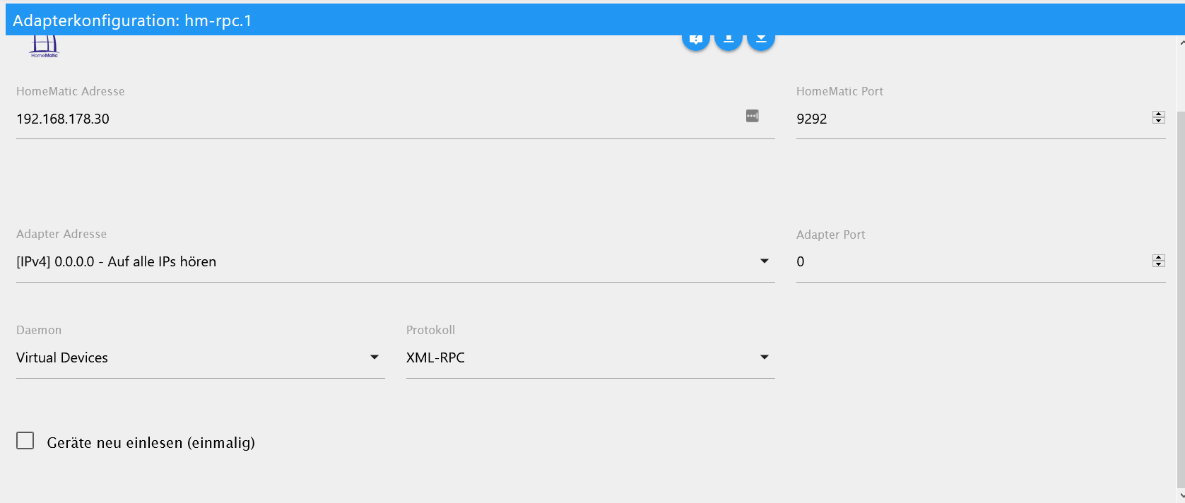

                                    @Homoran seit gestern wieder das gleiche Problem, wenn auch etwas abgewandelt.
                                    alle HM Geräte funktioniern und zeigen aktuelle states/Werte an.
                                    Nur die virtualdevices (Heizungs/Thermostat/Fensterkontaktdirektverknüpfung) reagiert merkwürdig, da der aktuelle Sollwert und die Ventilstellung nicht aktualisieren. (Nur bei Neustart Rega Adapter)
                                    IST Temperatur und Humidity aktualisieren.
                                    Hab mal ein Screenshot meiner Adaptereinstellung beigefügt. Ist der Port überhaupt richtig ???
