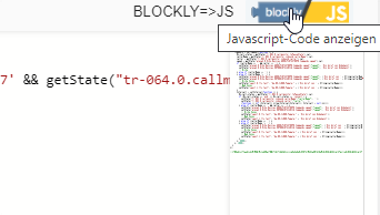

      Hey,
      ich habe (plötzlich?) ein Skript, welches ich nicht mehr bearbeiten kann. Es kommt im Adapter immer der Fehler "Cannot extract Blockly Code" in einem Fenster, wenn ich dieses eine Skript bearbeiten möchte. Kann man das Skript irgendwie in einem Editor öffnen, um den Fehler zu suchen? Ich habe leider kein Backup DIESE EINEN EINZELNEN Skripts und (dummerweise) relativ viel an verschiedenen Skripten seit dem letzten Backup geändert, sodass das Einspielen aller Skripte keine Option ist.
      Ich gehe davon aus, dass der Fehler entsteht / entstanden ist, weil ich einen Xiaomi Temperatursensor aus dem mihomeAdapter entfernt habe und in den Zigbee Adapter eingefügt habe. Leider habe ich auch das Mijia Hub nicht mehr, sodass ich nicht einfach "zurück kann"...
      Vielen Dank im Voraus
      • FredF
        FredF Most Active Forum Testing @M-A-X last edited by
        @M-A-X Schon komisch, hatte ich gestern und heute beim Arbeiten an Skripten auch...
        Hiermit kann der Code angezeigt werden und zumindest als Javascript gespeichert werden:
        Wenn jemand noch ne andere Idee hat, immer her damit

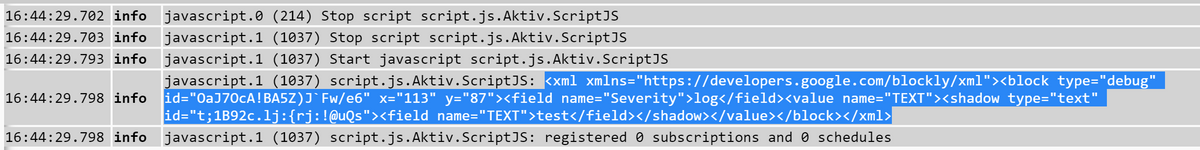

                    Ok, here we go:
                    1.10.2020, 17:55:35.165	[info ]: javascript.0 (29260) Stop script script.js.Test.XML_extrahieren
                    1.10.2020, 17:58:38.222	[info ]: javascript.0 (29260) Stop script script.js.Test.XML_extrahieren
                    1.10.2020, 17:58:44.619	[info ]: javascript.0 (29260) Start javascript script.js.Test.XML_extrahieren
                    1.10.2020, 17:58:44.627	[error]: javascript.0 (29260) script.js.Test.XML_extrahieren: Error: Cannot find module '/opt/iobroker/node_modules/iobroker.javascript/lib/../../Alexa.Anrufmonitor'
                    1.10.2020, 17:58:44.627	[error]: javascript.0 (29260)     at script.js.Test.XML_extrahieren:1:11
                    1.10.2020, 17:58:44.628	[error]: javascript.0 (29260) script.js.Test.XML_extrahieren: script.js.Test.XML_extrahieren:3
                    1.10.2020, 17:58:44.629	[error]: javascript.0 (29260)     at script.js.Test.XML_extrahieren:3:25
                    1.10.2020, 18:00:13.261	[info ]: javascript.0 (29260) Stop script script.js.Test.XML_extrahieren
                    1.10.2020, 18:06:34.404	[info ]: javascript.0 (29260) Stop script script.js.Test.XML_extrahieren
                    1.10.2020, 18:06:36.111	[info ]: javascript.0 (29260) Start javascript script.js.Test.XML_extrahieren
                    1.10.2020, 18:06:36.116	[info ]: javascript.0 (29260) script.js.Test.XML_extrahieren: <xml xmlns="http://www.w3.org/1999/xhtml"><variables><variable type="undefined" id="timeout2">timeout2</variable><variable type="" id="$|!jl/IVPxPD7os{bUF0">On call states</variable><variable type="" id="R97@DNx5)1p-;DGYNA51">callerName</variable><variable type="" id="]B2S|~qR_@_DvmgT=A|`">caller</variable><variable type="" id="~umLzSCntoH{WDMF/Z^d">speak</variable><variable type="undefined" id="Intervall">Intervall</variable></variables><block type="on" id="h;7+(=CcPI7MSx+?g|*5" x="-287" y="-162"><field name="OID">tr-064.0.callmonitor.ringing</field><field name="CONDITION">true</field><field name="ACK_CONDITION"></field><statement name="STATEMENT"><block type="controls_if" id="jz~%.(W!P/=?kTV_ku7]"><value name="IF0"><block type="logic_operation" id="p+Rv=XLyk[PpNmYm88(z" inline="false"><field name="OP">AND</field><value name="A"><block type="logic_compare" id="5]rou1/.eV:{uyoJ9WBi"><field name="OP">EQ</field><value name="A"><block type="get_value" id="J3ftE-m#-F!zV++dAb5_"><field name="ATTR">val</field><field name="OID">tr-064.0.callmonitor.toPauseState</field></block></value><value name="B"><block type="text" id="WOlt|:!)g--Ht(ne(RX1"><field name="TEXT">ring</field></block></value></block></value><value name="B"><block type="logic_operation" id="X;xkeQ39+D1j,wX,pXD6" inline="false"><field name="OP">AND</field><value name="A"><block type="logic_compare" id="q36Y[Ma1J.3Wn=mkqejY"><field name="OP">EQ</field><value name="A"><block type="get_value" id="6xifx8Ir8RqCE2eBVJ|B"><field name="ATTR">val</field><field name="OID">tr-064.0.callmonitor.inbound.callee</field></block></value><value name="B"><block type="text" id="[NuXwH3N,EOdED0aI(=J"><field name="TEXT">63137</field></block></value></block></value><value name="B"><block type="logic_compare" id="`UqI!:m_^^=^0TYkSO3t"><field name="OP">NEQ</field><value name="A"><block type="get_value" id="s17[[A.oW~Djtu7hZLUI"><field name="ATTR">val</field><field name="OID">tr-064.0.callmonitor.toPauseState</field></block></value><value name="B"><block type="text" id="D!deO.d!5`%@g5G~]z-;"><field name="TEXT">connect</field></block></value></block></value></block></value></block></value><statement name="DO0"><block type="control" id="!!)wau^#;U[deu~=C=}9"><mutation delay_input="false"></mutation><field name="OID">alexa2.0.Echo-Devices.90F0081872120CJG.Commands.speak-volume</field><field name="WITH_DELAY">FALSE</field><value name="VALUE"><block type="math_number" id=";REH!Thb9.7it+n2]8);"><field name="NUM">30</field></block></value><next><block type="control" id="4x^|j5L+~zKjclUh|yOX"><mutation delay_input="false"></mutation><field name="OID">alexa2.0.Echo-Devices.G090LF1072370HP0.Commands.speak-volume</field><field name="WITH_DELAY">FALSE</field><value name="VALUE"><block type="math_number" id=".-%.T_Au!3IGNY(QB,yv"><field name="NUM">40</field></block></value><next><block type="control" id="Nyh7Me~]~-V].8u/G1fS" disabled="true"><mutation delay_input="false"></mutation><field name="OID">sonos.0.root.192_168_10_32.volume</field><field name="WITH_DELAY">FALSE</field><value name="VALUE"><block type="math_number" id=":2H4_Q@f?-mO58@-|0TO"><field name="NUM">20</field></block></value><next><block type="timeouts_settimeout" id="0m=,:GR8{?L9Avi*a4HL"><field name="NAME">timeout2</field><field name="DELAY">1000</field><field name="UNIT">ms</field><statement name="STATEMENT"><block type="variables_set" id="%Ycmv?OF4|eO*QfNJN8u"><field name="VAR" id="$|!jl/IVPxPD7os{bUF0" variabletype="">On call states</field><value name="VALUE"><block type="get_value" id="AyC{YRMU{])q?~ypw3y["><field name="ATTR">val</field><field name="OID">tr-064.0.callmonitor.toPauseState</field></block></value><next><block type="variables_set" id="xB6cV72gaYVd}tJ|F/F~"><field name="VAR" id="R97@DNx5)1p-;DGYNA51" variabletype="">callerName</field><value name="VALUE"><block type="get_value" id="@;dhLD{-*)CBugUX1[m,"><field name="ATTR">val</field><field name="OID">tr-064.0.callmonitor.inbound.callerName</field></block></value><next><block type="variables_set" id="/L3R.Y}[XtLEpMkf.gZq"><field name="VAR" id="]B2S|~qR_@_DvmgT=A|`" variabletype="">caller</field><value name="VALUE"><block type="get_value" id="kE7M[g57URvf%%O3C]%T"><field name="ATTR">val</field><field name="OID">tr-064.0.callmonitor.inbound.caller</field></block></value><next><block type="variables_set" id="pEY@ZP|b*bR3rpdEUfG:"><field name="VAR" id="~umLzSCntoH{WDMF/Z^d" variabletype="">speak</field><value name="VALUE"><block type="get_value" id="2c;4UMfU4.ij*hm}?Btn"><field name="ATTR">val</field><field name="OID">alexa2.0.Echo-Devices.G090LF1072370HP0.Commands.speak</field></block></value><next><block type="controls_if" id="qWhnWk.9%-W7`Ll-9Oia"><mutation elseif="2"></mutation><value name="IF0"><block type="logic_operation" id="2R93jg?p}dgZfWDQu(=N"><field name="OP">AND</field><value name="A"><block type="logic_compare" id="w?Y@t3ad/lfjM.AEPJ9|"><field name="OP">EQ</field><value name="A"><block type="variables_get" id="`S-*DoS|%=MTavNbqu3N"><field name="VAR" id="R97@DNx5)1p-;DGYNA51" variabletype="">callerName</field></block></value><value name="B"><block type="text" id="l6GW=4LEvh:Uhk/=-WI/"><field name="TEXT"></field></block></value></block></value><value name="B"><block type="logic_compare" id="3{6|M/I`cRN#o6ew4o]P"><field name="OP">EQ</field><value name="A"><block type="variables_get" id="w,Vj)e0MR#;:IH6x`j7r"><field name="VAR" id="]B2S|~qR_@_DvmgT=A|`" variabletype="">caller</field></block></value><value name="B"><block type="text" id=")2-LlV1(xiY??#tVSG-%"><field name="TEXT"></field></block></value></block></value></block></value><statement name="DO0"><block type="control" id="c)g3y.{=8ObMYgm0sFq}"><mutation delay_input="false"></mutation><field name="OID">alexa2.0.Echo-Devices.G090LF1072370HP0.Commands.speak</field><field name="WITH_DELAY">FALSE</field><value name="VALUE"><block type="text" id="_Pf|e@+:q+tMM?+PMXUH"><field name="TEXT">Ein Anruf von Unbekannt</field></block></value><next><block type="control" id="yf=@uOr35im3,j6EF/nU"><mutation delay_input="false"></mutation><field name="OID">alexa2.0.Echo-Devices.90F0081872120CJG.Commands.speak</field><field name="WITH_DELAY">FALSE</field><value name="VALUE"><block type="text" id="6QapUL?XG/|xh}Q+[4_c"><field name="TEXT">Ein Anruf von Unbekannt</field></block></value><next><block type="comment" id="UrdqdI-69lV,.SmkkRYN"><field name="COMMENT">Küche</field><next><block type="sayit" id="pDRa,2=^=DjSJ-B!vhGc" disabled="true"><field name="INSTANCE">.0</field><field name="LANGUAGE">de</field><field name="LOG"></field><value name="MESSAGE"><shadow type="text" id="d+a.M*t0?;9IS-RK[51_"><field name="TEXT">text</field></shadow><block type="text" id="ASp+ukZh@YR4,#.5r~}x"><field name="TEXT">Ein Anruf von Unbekannt</field></block></value></block></next></block></next></block></next></block></statement><value name="IF1"><block type="logic_compare" id="Id8Pm4pTL~6rzUGpO[PQ"><field name="OP">EQ</field><value name="A"><block type="variables_get" id="U;u}p|tsVd5eMZQa3`]o"><field name="VAR" id="R97@DNx5)1p-;DGYNA51" variabletype="">callerName</field></block></value><value name="B"><block type="text" id="Wt#uS@Wsw.?FfZ32AYcr"><field name="TEXT"></field></block></value></block></value><statement name="DO1"><block type="control" id="Wty@g,._hakP}soG,!BL" disabled="true"><mutation delay_input="false"></mutation><field name="OID">alexa2.0.Echo-Devices.G090LF1072370HP0.Commands.speak</field><field name="WITH_DELAY">FALSE</field><value name="VALUE"><block type="text_join" id="QP{M%./pXqHK-KH6x1kZ" collapsed="true"><mutation items="2"></mutation><value name="ADD0"><block type="text" id="T5}o)6gK`w@bN3QK]3L_"><field name="TEXT">Ein Anruf von </field></block></value><value name="ADD1"><block type="variables_get" id="_TuM|se4Lr6^68!bx{Du"><field name="VAR" id="]B2S|~qR_@_DvmgT=A|`" variabletype="">caller</field></block></value></block></value><next><block type="control" id="lLh)lAB{9=iYjH)_7qcg" disabled="true"><mutation delay_input="false"></mutation><field name="OID">alexa2.0.Echo-Devices.90F0081872120CJG.Commands.speak</field><field name="WITH_DELAY">FALSE</field><value name="VALUE"><block type="text_join" id="%8:Z.IizcaK7fYD@KRX,"><mutation items="2"></mutation><value name="ADD0"><block type="text" id="}WJNgWJsh~;B3?LE(a=i"><field name="TEXT">Ein Anruf von </field></block></value><value name="ADD1"><block type="variables_get" id="Ehb[j2iKz8wI.FIz4-c)"><field name="VAR" id="]B2S|~qR_@_DvmgT=A|`" variabletype="">caller</field></block></value></block></value><next><block type="sayit" id="Ryo^71PvKcN,=Uq?*m;z" disabled="true"><field name="INSTANCE">.0</field><field name="LANGUAGE">de</field><field name="LOG"></field><value name="MESSAGE"><shadow type="text" id="d+a.M*t0?;9IS-RK[51_"><field name="TEXT">text</field></shadow><block type="text_join" id="toKs:Lag)r-zFOx[T%Hn"><mutation items="2"></mutation><value name="ADD0"><block type="text" id="s8%?fQdZZe.L.KYKLLW="><field name="TEXT">Ein Anruf von </field></block></value><value name="ADD1"><block type="variables_get" id="Z9r=HQ0).}).ddX/BD5Z"><field name="VAR" id="]B2S|~qR_@_DvmgT=A|`" variabletype="">caller</field></block></value></block></value></block></next></block></next></block></statement><value name="IF2"><block type="logic_compare" id=".SPH-wnl,Ggyv^K(EB?5"><field name="OP">NEQ</field><value name="A"><block type="variables_get" id="FNC7Ui|N(XQL_r3vQ-~u"><field name="VAR" id="R97@DNx5)1p-;DGYNA51" variabletype="">callerName</field></block></value><value name="B"><block type="text" id="?7c}zrB02lQ@}_kYT01="><field name="TEXT"></field></block></value></block></value><statement name="DO2"><block type="control" id="dkpf|36YXjYE;I#=E{/j"><mutation delay_input="false"></mutation><field name="OID">alexa2.0.Echo-Devices.G090LF1072370HP0.Commands.speak</field><field name="WITH_DELAY">FALSE</field><value name="VALUE"><block type="text_join" id="[J5,Xv05{NVoesX?X{)^"><mutation items="2"></mutation><value name="ADD0"><block type="text" id="TsxCXnXUiJWE5+hzN?W4"><field name="TEXT">Ein Anruf von </field></block></value><value name="ADD1"><block type="variables_get" id="JTv1,B#9IQ.6WXs~BiC^"><field name="VAR" id="R97@DNx5)1p-;DGYNA51" variabletype="">callerName</field></block></value></block></value><next><block type="control" id="#XM%i7{Q_%/]:xD){VLk"><mutation delay_input="false"></mutation><field name="OID">alexa2.0.Echo-Devices.90F0081872120CJG.Commands.speak</field><field name="WITH_DELAY">FALSE</field><value name="VALUE"><block type="text_join" id="LG~ZTlNGtM)2geWXNN`E"><mutation items="2"></mutation><value name="ADD0"><block type="text" id="-]/9(^]VPg!dd9)dvvgq"><field name="TEXT">Ein Anruf von </field></block></value><value name="ADD1"><block type="variables_get" id="@`6#eQQdK~LN+S%(:(`Z"><field name="VAR" id="R97@DNx5)1p-;DGYNA51" variabletype="">callerName</field></block></value></block></value><next><block type="comment" id="HF8WEd|*:o=,l!jU^Eu,"><field name="COMMENT">Küche Sonos</field><next><block type="sayit" id="K1cEeh|J9b{Eu]lIM0Np"><field name="INSTANCE">.0</field><field name="LANGUAGE">de-DE_CLOUD_Female</field><field name="LOG"></field><value name="MESSAGE"><shadow type="text" id="d+a.M*t0?;9IS-RK[51_"><field name="TEXT">text</field></shadow><block type="text_join" id="|mX.d9q.k/FWS:Lfc#x6"><mutation items="2"></mutation><value name="ADD0"><block type="text" id="qYV::4F_apO!Y?yg6y!G"><field name="TEXT">Ein Anruf von </field></block></value><value name="ADD1"><block type="variables_get" id="g=UPvUX0RT9}K2ru_b=s"><field name="VAR" id="R97@DNx5)1p-;DGYNA51" variabletype="">callerName</field></block></value></block></value><next><block type="comment" id="L-Fj#]P[bOELb^iDe+6F"><field name="COMMENT">Bad Sonos</field><next><block type="sayit" id="o5xj.B(oXVaFmfcO=dW}"><field name="INSTANCE">.1</field><field name="LANGUAGE">de-DE_CLOUD_Female</field><field name="LOG"></field><value name="MESSAGE"><shadow type="text" id="d+a.M*t0?;9IS-RK[51_"><field name="TEXT">text</field></shadow><block type="text_join" id="q1RJpaqzR;|+/#s!(]kW"><mutation items="2"></mutation><value name="ADD0"><block type="text" id="PAXaU?[CzJox75I}w-P,"><field name="TEXT">Ein Anruf von </field></block></value><value name="ADD1"><block type="variables_get" id="a(fBG^dm4o1hgce2aUDj"><field name="VAR" id="R97@DNx5)1p-;DGYNA51" variabletype="">callerName</field></block></value></block></value></block></next></block></next></block></next></block></next></block></next></block></statement><next><block type="timeouts_setinterval" id="v_Bqgg{C;}*SlNxMx+{v"><field name="NAME">Intervall</field><field name="INTERVAL">8000</field><field name="UNIT">ms</field><statement name="STATEMENT"><block type="variables_set" id=":+L^L#%w}TaZ,oF%%Hee"><field name="VAR" id="$|!jl/IVPxPD7os{bUF0" variabletype="">On call states</field><value name="VALUE"><block type="get_value" id="/jrF]ty4e!p+AvASy8G)"><field name="ATTR">val</field><field name="OID">tr-064.0.callmonitor.toPauseState</field></block></value><next><block type="controls_if" id="j87.ZsAyGl(mU8^*6Tr;"><mutation elseif="3"></mutation><value name="IF0"><block type="logic_operation" id="*u%zOMGy%F@!-}CJQlsp"><field name="OP">OR</field><value name="A"><block type="logic_compare" id="Ia?0)w*#[cTW9d%,3*^w"><field name="OP">EQ</field><value name="A"><block type="variables_get" id="^jM5pL6QJBLg%]o:C#PW"><field name="VAR" id="$|!jl/IVPxPD7os{bUF0" variabletype="">On call states</field></block></value><value name="B"><block type="text" id="w5`CFx@zd-,jjjDnp0~`"><field name="TEXT">end</field></block></value></block></value><value name="B"><block type="logic_compare" id="#M!]E7h3!{o=E*ekb|xy"><field name="OP">EQ</field><value name="A"><block type="variables_get" id=")3Ks~V`4HOPFyOMc`yLm"><field name="VAR" id="$|!jl/IVPxPD7os{bUF0" variabletype="">On call states</field></block></value><value name="B"><block type="text" id="It4NApphzKDp+{e4ch!w"><field name="TEXT">connect</field></block></value></block></value></block></value><statement name="DO0"><block type="control" id="}R~N3@uq}FDl0Z62!^Vw"><mutation delay_input="false"></mutation><field name="OID">tr-064.0.callmonitor.inbound.callerName</field><field name="WITH_DELAY">FALSE</field><value name="VALUE"><block type="text" id="F.Di%NWzTMz71Kg+])l,"><field name="TEXT"></field></block></value><next><block type="control" id="5yGux~{xs{gf=a+U0%,H"><mutation delay_input="false"></mutation><field name="OID">tr-064.0.callmonitor.inbound.caller</field><field name="WITH_DELAY">FALSE</field><value name="VALUE"><block type="text" id="*T{w@^.{ju_Y,3467f2B"><field name="TEXT"></field></block></value><next><block type="timeouts_clearinterval" id="YV5b]tFF(N3}/Lm)NYs("><field name="NAME">Intervall</field></block></next></block></next></block></statement><value name="IF1"><block type="logic_operation" id=")acAXba{I:?)mwY3FQ5M"><field name="OP">AND</field><value name="A"><block type="logic_compare" id="TW9fh_{`g@VCF%A[XfCq"><field name="OP">EQ</field><value name="A"><block type="variables_get" id="E5o!zD)|PmZcj2Pd=]fi"><field name="VAR" id="R97@DNx5)1p-;DGYNA51" variabletype="">callerName</field></block></value><value name="B"><block type="text" id="Ji[:io{=QH_Pjfl-[;eB"><field name="TEXT"></field></block></value></block></value><value name="B"><block type="logic_compare" id="1l.]F[voVkI.Ip:8:2[q"><field name="OP">EQ</field><value name="A"><block type="variables_get" id="8#-f}ub^-tzPf#%Der3i"><field name="VAR" id="]B2S|~qR_@_DvmgT=A|`" variabletype="">caller</field></block></value><value name="B"><block type="text" id="OAqQ.JTGuNcQN-=!rb%U"><field name="TEXT"></field></block></value></block></value></block></value><statement name="DO1"><block type="control" id="LbBz312_Knw2Xj476tRZ"><mutation delay_input="false"></mutation><field name="OID">alexa2.0.Echo-Devices.G090LF1072370HP0.Commands.speak</field><field name="WITH_DELAY">FALSE</field><value name="VALUE"><block type="text" id="^nnmqzY2@8DeR/i*;C3k"><field name="TEXT">Ein Anruf von Unbekannt</field></block></value><next><block type="control" id="@C|WnVNv=oZ#Pf9BbpaI"><mutation delay_input="false"></mutation><field name="OID">alexa2.0.Echo-Devices.90F0081872120CJG.Commands.speak</field><field name="WITH_DELAY">FALSE</field><value name="VALUE"><block type="text" id="fV|jol88W=V,WIyt|G?]"><field name="TEXT">Ein Anruf von Unbekannt</field></block></value><next><block type="comment" id="DWF:_:G@T)B8DZbriOz6"><field name="COMMENT">Küche Sonos</field><next><block type="sayit" id="fZr8(NqgI?_`PSk3a)uE"><field name="INSTANCE">.0</field><field name="LANGUAGE">de-DE_CLOUD_Female</field><field name="LOG"></field><value name="MESSAGE"><shadow type="text" id="d+a.M*t0?;9IS-RK[51_"><field name="TEXT">text</field></shadow><block type="text" id="`Q#dsrJV`.+#D.U=xn@#"><field name="TEXT">Ein Anruf von Unbekannt</field></block></value><next><block type="comment" id="td|gaNKoSPc}UMIm@;PB"><field name="COMMENT">Bad Sonos</field><next><block type="sayit" id="of83(_xca{L([7f({Zku"><field name="INSTANCE">.1</field><field name="LANGUAGE">de-DE_CLOUD_Female</field><field name="LOG"></field><value name="MESSAGE"><shadow type="text" id="d+a.M*t0?;9IS-RK[51_"><field name="TEXT">text</field></shadow><block type="text" id="J2YA{1-EBa-41eE7+xyT"><field name="TEXT">Ein Anruf von Unbekannt</field></block></value></block></next></block></next></block></next></block></next></block></next></block></statement><value name="IF2"><block type="logic_compare" id="}Ts:wbNat#zfS[n*z;b:"><field name="OP">EQ</field><value name="A"><block type="variables_get" id="O0Dws_Q#Y)mm~xb(@A3X"><field name="VAR" id="R97@DNx5)1p-;DGYNA51" variabletype="">callerName</field></block></value><value name="B"><block type="text" id="^!^KZ!ubH3AzTa+!-k;R"><field name="TEXT"></field></block></value></block></value><statement name="DO2"><block type="control" id="p)NNq0O@oTT4jzW=lnZh" disabled="true"><mutation delay_input="false"></mutation><field name="OID">alexa2.0.Echo-Devices.G090LF1072370HP0.Commands.speak</field><field name="WITH_DELAY">FALSE</field><value name="VALUE"><block type="text_join" id="4L[^B1XT(iq.U)/#nW=-"><mutation items="2"></mutation><value name="ADD0"><block type="text" id="5Q(v^b5z~:5AlvO!Q=D~"><field name="TEXT">Ein Anruf von </field></block></value><value name="ADD1"><block type="variables_get" id="-:2Q7t4b%=.u6-Se~(g?"><field name="VAR" id="]B2S|~qR_@_DvmgT=A|`" variabletype="">caller</field></block></value></block></value><next><block type="control" id="d5kHds=332rSU:dsHSxA" disabled="true"><mutation delay_input="false"></mutation><field name="OID">alexa2.0.Echo-Devices.90F0081872120CJG.Commands.speak</field><field name="WITH_DELAY">FALSE</field><value name="VALUE"><block type="text_join" id="=7,3D3DQpKv^[?HDieRE"><mutation items="2"></mutation><value name="ADD0"><block type="text" id="lQr1]#v[;WMglGLLH}u|"><field name="TEXT">Ein Anruf von </field></block></value><value name="ADD1"><block type="variables_get" id="yTCAE/J{(qcNr,1-@60f"><field name="VAR" id="]B2S|~qR_@_DvmgT=A|`" variabletype="">caller</field></block></value></block></value><next><block type="sayit" id="hIbwKQ-FJ=EF{];ZGb^c" disabled="true"><field name="INSTANCE">.0</field><field name="LANGUAGE">de</field><field name="LOG"></field><value name="MESSAGE"><shadow type="text" id="d+a.M*t0?;9IS-RK[51_"><field name="TEXT">text</field></shadow><block type="text_join" id="fJO9O^^zWY?1ZEV}xf?_"><mutation items="2"></mutation><value name="ADD0"><block type="text" id="D/N^Yd?LUW^^hDqmnt:{"><field name="TEXT">Ein Anruf von </field></block></value><value name="ADD1"><block type="variables_get" id="8Z5vd;2c}m^.F]{f}Y%Y"><field name="VAR" id="]B2S|~qR_@_DvmgT=A|`" variabletype="">caller</field></block></value></block></value></block></next></block></next></block></statement><value name="IF3"><block type="logic_compare" id="B^(=1b~0d-~WUK.OMhk]"><field name="OP">NEQ</field><value name="A"><block type="variables_get" id="O0HAfh;q;n6j|g}u_(he"><field name="VAR" id="R97@DNx5)1p-;DGYNA51" variabletype="">callerName</field></block></value><value name="B"><block type="text" id="q-/pp:e@(F6A)ETnVBYj"><field name="TEXT"></field></block></value></block></value><statement name="DO3"><block type="control" id="96y:F1wL.iTuSZz}J+m-"><mutation delay_input="false"></mutation><field name="OID">alexa2.0.Echo-Devices.G090LF1072370HP0.Commands.speak</field><field name="WITH_DELAY">FALSE</field><value name="VALUE"><block type="text_join" id="xF3bryAsT6V^`U~lsIj]"><mutation items="2"></mutation><value name="ADD0"><block type="text" id="-Rt9?+F[-Xv2f@i2YZ;@"><field name="TEXT">Ein Anruf von </field></block></value><value name="ADD1"><block type="variables_get" id="jHwoqHPN%dHtS7q9psKS"><field name="VAR" id="R97@DNx5)1p-;DGYNA51" variabletype="">callerName</field></block></value></block></value><next><block type="control" id="Jj[nb3}W0SrqE7Ee`an#"><mutation delay_input="false"></mutation><field name="OID">alexa2.0.Echo-Devices.90F0081872120CJG.Commands.speak</field><field name="WITH_DELAY">FALSE</field><value name="VALUE"><block type="text_join" id="weOJy~GbD1Z7c@8sZ.sK"><mutation items="2"></mutation><value name="ADD0"><block type="text" id="rXEtId;g7m~M:01~-vfU"><field name="TEXT">Ein Anruf von </field></block></value><value name="ADD1"><block type="variables_get" id="nmUQ@aC-f6U#cFn#AAPT"><field name="VAR" id="R97@DNx5)1p-;DGYNA51" variabletype="">callerName</field></block></value></block></value><next><block type="comment" id="_`k9^bY!!/VqAKA;%wE8"><field name="COMMENT">Küche Sonos</field><next><block type="sayit" id="P*PYT+x2xxMWm_yGg=*`"><field name="INSTANCE">.0</field><field name="LANGUAGE">de-DE_CLOUD_Female</field><field name="LOG"></field><value name="MESSAGE"><shadow type="text" id="d+a.M*t0?;9IS-RK[51_"><field name="TEXT">text</field></shadow><block type="text_join" id="J`03Yo51oLkHFbWHROp1"><mutation items="2"></mutation><value name="ADD0"><block type="text" id="t6UU#CBM6RP;N=Qp8+tB"><field name="TEXT">Ein Anruf von </field></block></value><value name="ADD1"><block type="variables_get" id="Rxv,e/_-7U6/^YQ4IdQ-"><field name="VAR" id="R97@DNx5)1p-;DGYNA51" variabletype="">callerName</field></block></value></block></value><next><block type="comment" id="+E(o[l!wfHAhlk|Lv#p1"><field name="COMMENT">Bad Sonos</field><next><block type="sayit" id="k+cUHV8N3}R|lR.g@,J2"><field name="INSTANCE">.1</field><field name="LANGUAGE">de-DE_CLOUD_Female</field><field name="LOG"></field><value name="MESSAGE"><shadow type="text" id="d+a.M*t0?;9IS-RK[51_"><field name="TEXT">text</field></shadow><block type="text_join" id="aGZu6Bb?w$HO~4Ntz]yc"><mutation items="2"></mutation><value name="ADD0"><block type="text" id="U|N%.H1C7U6w`J?[Uqa1"><field name="TEXT">Ein Anruf von </field></block></value><value name="ADD1"><block type="variables_get" id="l1p`se=;Nt?3L#tM@lJt"><field name="VAR" id="R97@DNx5)1p-;DGYNA51" variabletype="">callerName</field></block></value></block></value></block></next></block></next></block></next></block></next></block></next></block></statement></block></next></block></statement></block></next></block></next></block></next></block></next></block></next></block></statement></block></next></block></next></block></next></block></statement></block></statement></block></xml>
                    1.10.2020, 18:06:36.117	[info ]: javascript.0 (29260) script.js.Test.XML_extrahieren: registered 0 subscriptions and 0 schedules
                    1.10.2020, 18:06:36.120	[info ]: javascript.0 (29260) script.js.Test.XML_extrahieren: {'errno':-13,'code':'EACCES','syscall':'open','path':'Extract.xml'}
                    1.10.2020, 18:06:36.124	[info ]: javascript.0 (29260) script.js.Test.XML_extrahieren: {'errno':-13,'code':'EACCES','syscall':'open','path':'Extract.js'}
                      fastfoot @FredF last edited by fastfoot
                      @FredF sagte in Javascript "offline" bearbeiten? Cannot extract blockly Code:
                      Ok, here we go:
                      Nur das Extract.xml zu posten wäre einfacher gewesen, dafür hatte ich es eingebaut! Ansonsten lässt es sich hier einwandfrei importieren
                      hast du evtl. Sayit deinstalliert?
                      EDIT: Sehe einen Zugriffsfehler, keine Ahnung wo er das hinspeichern will, bei mir ist es in /opt/iobroker/Extract.xml und funktioniert fehlerfrei. Evtl diesen Pfad im Skript mit angeben

                        javascript.0	2020-10-01 19:23:38.206	info	(14925) script.js.SkriptExtract: {'errno':-13,'code':'EACCES','syscall':'open','path':'Extract.xml'}
                        javascript.0	2020-10-01 19:23:38.203	info	(14925) script.js.SkriptExtract: registered 0 subscriptions and 0 schedules
                        javascript.0	2020-10-01 19:23:38.202	info	(14925) script.js.SkriptExtract: <xml xmlns="https://developers.google.com/blockly/xml"><variables><variable id="NX%n(s|t2x3hUpzX)v}y">BitteLueften</variable><variable id="FN9@lS]H,(__FQq*$d!A">Aussen
                        javascript.0	2020-10-01 19:23:38.141	info	(14925) Start javascript script.js.SkriptExtract
                        Beim ersten Script kommt folgendes (kann nicht mehr kopieren, da hinten abgeschnitten wird...):
                        <xml xmlns="https://developers.google.com/blockly/xml"><variables><variable id="NX%n(s|t2x3hUpzX)v}y">BitteLueften</variable><variable id="FN9@lS]H,(__FQq*$d!A">AussenImme
                        Wie bekommt man es so schön hin, dass bei langen Zeilen im Log das untereinander steht 🙂 bei mir ist die Zeile so lang, dass ich die nächste mit kopieren muss und das Gefühl habe, dass er es trotzdem abschneidet...
                        Wenn ich auf "log Herunterladen" drücke kommt folgendes:
                        2020-10-01 19:23:38.141 - info: javascript.0 (14925) Start javascript script.js.SkriptExtract
                        2020-10-01 19:23:38.202 - info: javascript.0 (14925) script.js.SkriptExtract: BitteLueftenAussenImmernochWaermertimeoutBitteLueftenFALSETriggernedefaultmihome.0.devices.weather_v1_158d00027347cf.temperaturelogtestTemperatur hat sich geändert, Script startet: GTvalzigbee.0.00158d00025efa37.temperaturevalmihome.0.devices.weather_v1_158d00027347cf.temperatureWenn der Innen > Außen für X MinutentimeoutFalls noch kein Timer läuftEQBitteLueftenFALSElogTimer startentimeout10minlogTimer StartTimer erstelltBitteLueftenTRUElogtestMeldung Telegram: Bitte Lüften, die Innentemperatur beträgt: valzigbee.0.00158d00025efa37.temperature\ndie Außentemperatur beträgt: valmihome.0.devices.weather_v1_158d00027347cf.temperatureAussenImmernochWaermerFALSEFALSEdefaulttextBitte Lüften, die Innentemperatur beträgt: valzigbee.0.00158d00025efa37.temperature\ndie Außentemperatur beträgt: valmihome.0.devices.weather_v1_158d00027347cf.temperaturelogtestTimer läuft schonEQAussenImmernochWaermerFALSEBitteLueftenFALSEFALSEdefaultAußen ist es jetzt wieder wärmer. Fenster zu.AussenImmernochWaermerTRUElogtestAußen ist es jetzt wieder wärmer. Fenster Zu!timeout
                        2020-10-01 19:23:38.203 - info: javascript.0 (14925) script.js.SkriptExtract: registered 0 subscriptions and 0 schedules
                        2020-10-01 19:23:38.206 - info: javascript.0 (14925) script.js.SkriptExtract: {'errno':-13,'code':'EACCES','syscall':'open','path':'Extract.xml'}
                        2020-10-01 19:23:38.207 - info: javascript.0 (14925) script.js.SkriptExtract: {'errno':-13,'code':'EACCES','syscall':'open','path':'Extract.js'}

                              Hier aus dem Log des ScriptEditors:
                              19:35:11.862	info	javascript.0 (14925) Stop script script.js.SkriptExtract
                              19:35:11.933	info	javascript.0 (14925) Start javascript script.js.SkriptExtract
                              19:35:11.940	info	javascript.0 (14925) script.js.SkriptExtract: <xml xmlns="https://developers.google.com/blockly/xml"><variables><variable id="NX%n(s|t2x3hUpzX)v}y">BitteLueften</variable><variable id="FN9@lS]H,(__FQq*$d!A">AussenImmernochWaermer</variable><variable type="timeout" id="timeout">timeout</variable></variables><block type="variables_set" id=".tAJ.SM#4%C=e$}v!TGK" x="387" y="-213"><field name="VAR" id="NX%n(s|t2x3hUpzX)v}y">BitteLueften</field><value name="VALUE"><block type="logic_boolean" id=":?$IEB3U$WbG){,19P{2"><field name="BOOL">FALSE</field></block></value><next><block type="comment" id="~pbXrcpHb(rW0xJd$Lb]"><field name="COMMENT">Trigger</field><next><block type="on_ext" id="`QAQQ=;Mv-!s8Xisv`Q["><mutation xmlns="http://www.w3.org/1999/xhtml" items="1"></mutation><field name="CONDITION">ne</field><field name="ACK_CONDITION"></field><value name="OID0"><shadow xmlns="http://www.w3.org/1999/xhtml" type="field_oid" id="x3Az;0]0yDfTN#aGm8{3"><field name="oid">default</field></shadow><block type="field_oid" id="fJE1{[S|hKT$]p%?%]p%"><field name="oid">mihome.0.devices.weather_v1_158d00027347cf.temperature</field></block></value><statement name="STATEMENT"><block type="debug" id="oT;n):)AnZ+:xI~rUI1f"><field name="Severity">log</field><value name="TEXT"><shadow xmlns="http://www.w3.org/1999/xhtml" type="text" id="{bu.{n,(L}xf`/~P_54{"><field name="TEXT">test</field></shadow><block type="text" id="}^2MZ${H[EM,3r55F)*v"><field name="TEXT">Temperatur hat sich geändert, Script startet: </field></block></value><next><block type="controls_if" id="o~?pt_u4s*XtqU`Z69`2"><mutation else="1"></mutation><value name="IF0"><block type="logic_compare" id="!dz)#I7Tj(G/:pWOu#op"><field name="OP">GT</field><value name="A"><block type="get_value" id=";{,(+QkU2IA5ahLhC_BW"><field name="ATTR">val</field><field name="OID">zigbee.0.00158d00025efa37.temperature</field></block></value><value name="B"><block type="get_value" id=";KO!3;j?JeTL!mICB.}N"><field name="ATTR">val</field><field name="OID">mihome.0.devices.weather_v1_158d00027347cf.temperature</field></block></value></block></value><statement name="DO0"><block type="comment" id="bFw@l$0Fm!-qk}S{YQ03"><field name="COMMENT">Wenn der Innen &gt; Außen für X Minuten</field><next><block type="controls_if" id="{@9RQR`h3S{^4F,u)*cd"><mutation else="1"></mutation><value name="IF0"><block type="logic_negate" id="G2-k]hm)8`(hmpxVkVRi"><value name="BOOL"><block type="variables_get" id="|gX5jP?PSPld$)zpp5q:"><field name="VAR" id="timeout" variabletype="undefined">timeout</field></block></value></block></value><statement name="DO0"><block type="comment" id="bMz^T%zW)}k_)*jj4Ky1"><field name="COMMENT">Falls noch kein Timer läuft</field><next><block type="controls_if" id=",.@]!HNMEMI6=2/4D)!O"><value name="IF0"><block type="logic_compare" id="C#t.x4*`xL,4$`!sllp)"><field name="OP">EQ</field><value name="A"><block type="variables_get" id="FAvf^;GU26(]G3w/H1Ve"><field name="VAR" id="NX%n(s|t2x3hUpzX)v}y">BitteLueften</field></block></value><value name="B"><block type="logic_boolean" id="3ui]rdh([_lUGBGrJU(e"><field name="BOOL">FALSE</field></block></value></block></value><statement name="DO0"><block type="debug" id="^z00JlMMNMqWC,Y9CEg0"><field name="Severity">log</field><value name="TEXT"><shadow type="text" id="o.hhPSwcRcS#WPV-lTJo"><field name="TEXT">Timer starten</field></shadow></value><next><block type="timeouts_settimeout" id="V5PJ*,eX}qP)$s%TheU~"><field name="NAME">timeout</field><field name="DELAY">10</field><field name="UNIT">min</field><statement name="STATEMENT"><block type="debug" id="WvB9$WY;fB=*qM(JGs8m"><field name="Severity">log</field><value name="TEXT"><shadow xmlns="http://www.w3.org/1999/xhtml" type="text" id="Tz~]w[#}$ZiSGnN0GA:*"><field name="TEXT">Timer Start</field></shadow><block type="text" id="`m+|3DX[$K6^LNnAay{u"><field name="TEXT">Timer erstellt</field></block></value><next><block type="variables_set" id="qBMEMk#9`MHVln^6NaiI"><field name="VAR" id="NX%n(s|t2x3hUpzX)v}y">BitteLueften</field><value name="VALUE"><block type="logic_boolean" id="A[_;W]rc/aqi6cD3HT9+"><field name="BOOL">TRUE</field></block></value><next><block type="debug" id="-]3.I`b6DG]%vWL6%QI="><field name="Severity">log</field><value name="TEXT"><shadow xmlns="http://www.w3.org/1999/xhtml" type="text" id=",dG*QXcM[^)?4#s+Xl!0"><field name="TEXT">test</field></shadow><block type="text_join" id="2vp|$?WeVVMl:RoIN/;G"><mutation items="7"></mutation><value name="ADD0"><block type="text" id="zke^3|w`m5:$Xl1VCMQ)"><field name="TEXT">Meldung Telegram: </field></block></value><value name="ADD1"><block type="text" id="[^K3H1}u~7-8ddZpKJJ{"><field name="TEXT">Bitte Lüften, </field></block></value><value name="ADD2"><block type="text" id="!;cPz?icO035_RtA7KeH"><field name="TEXT">die Innentemperatur beträgt: </field></block></value><value name="ADD3"><block type="get_value" id="*dYKF)6Mf@UFO^]/=ieP"><field name="ATTR">val</field><field name="OID">zigbee.0.00158d00025efa37.temperature</field></block></value><value name="ADD4"><block type="text_newline" id="^#i`-=!y4c.6jSzcN-tk"><field name="Type">\n</field></block></value><value name="ADD5"><block type="text" id="E6r1Pae=c)]?:memjmd9"><field name="TEXT">die Außentemperatur beträgt: </field></block></value><value name="ADD6"><block type="get_value" id="*,r/Cf)KEkYBz;_*w6qn"><field name="ATTR">val</field><field name="OID">mihome.0.devices.weather_v1_158d00027347cf.temperature</field></block></value></block></value><next><block type="variables_set" id="9qI]ul~s2uRa|Z}nIK3z"><field name="VAR" id="FN9@lS]H,(__FQq*$d!A">AussenImmernochWaermer</field><value name="VALUE"><block type="logic_boolean" id="lfo*Enk*sy.AMLs8`y1i"><field name="BOOL">FALSE</field></block></value><next><block type="telegram" id="|/-TIZT/oIb_+as.0:V)"><field name="INSTANCE"></field><field name="LOG"></field><field name="SILENT">FALSE</field><field name="PARSEMODE">default</field><value name="MESSAGE"><shadow xmlns="http://www.w3.org/1999/xhtml" type="text" id="U@hA8(_QTSFaS!0ujq~b"><field name="TEXT">text</field></shadow><block type="text_join" id="S2~-%2clxm)/_Yw[QcN$"><mutation items="6"></mutation><value name="ADD0"><block type="text" id="Z)Mr42-m7vS#RUqYrE`#"><field name="TEXT">Bitte Lüften, </field></block></value><value name="ADD1"><block type="text" id="~XKNIBD9Mk0+1bue?!X#"><field name="TEXT">die Innentemperatur beträgt: </field></block></value><value name="ADD2"><block type="get_value" id="^Wm5yamavgzT,M:YKLzc"><field name="ATTR">val</field><field name="OID">zigbee.0.00158d00025efa37.temperature</field></block></value><value name="ADD3"><block type="text_newline" id="A6nOQUdLG-z^%B:v?{8="><field name="Type">\n</field></block></value><value name="ADD4"><block type="text" id="2K^?WURd@xn5g/D+?O@2"><field name="TEXT">die Außentemperatur beträgt: </field></block></value><value name="ADD5"><block type="get_value" id="warmXe8vM?w1/e`bDzWl"><field name="ATTR">val</field><field name="OID">mihome.0.devices.weather_v1_158d00027347cf.temperature</field></block></value></block></value></block></next></block></next></block></next></block></next></block></statement></block></next></block></statement></block></next></block></statement><statement name="ELSE"><block type="debug" id="7R0Athvq3vh|fA:#0~(L"><field name="Severity">log</field><value name="TEXT"><shadow xmlns="http://www.w3.org/1999/xhtml" type="text" id=",dG*QXcM[^)?4#s+Xl!0"><field name="TEXT">test</field></shadow><block type="text" id="]j^f#+~[;yUk2{,B6Lv}"><field name="TEXT">Timer läuft schon</field></block></value></block></statement></block></next></block></statement><statement name="ELSE"><block type="controls_if" id="_Pd:hgi%}p$9{([(xH*V"><value name="IF0"><block type="logic_compare" id="1:4r$Xa:K!-K:{J5H-NH"><field name="OP">EQ</field><value name="A"><block type="variables_get" id="b5j;N:}fX0h{HH5Lp#t4"><field name="VAR" id="FN9@lS]H,(__FQq*$d!A">AussenImmernochWaermer</field></block></value><value name="B"><block type="logic_boolean" id="T7R6LW*LC^T|j6]wh#H@"><field name="BOOL">FALSE</field></block></value></block></value><statement name="DO0"><block type="variables_set" id="9lYuqps4Uhduuomv/fTU"><field name="VAR" id="NX%n(s|t2x3hUpzX)v}y">BitteLueften</field><value name="VALUE"><block type="logic_boolean" id="WCh]?BUKoRH=Nm%#}[E2"><field name="BOOL">FALSE</field></block></value><next><block type="telegram" id="9]E;$17Tl/7BT$KnLH.("><field name="INSTANCE"></field><field name="LOG"></field><field name="SILENT">FALSE</field><field name="PARSEMODE">default</field><value name="MESSAGE"><shadow type="text" id="Dr1^bIXGNm$#_RKq6`Ok"><field name="TEXT">Außen ist es jetzt wieder wärmer. Fenster zu.</field></shadow></value><next><block type="variables_set" id="4hL!d2h,CP%DAmJ1{wGU"><field name="VAR" id="FN9@lS]H,(__FQq*$d!A">AussenImmernochWaermer</field><value name="VALUE"><block type="logic_boolean" id="tlbz@++Nyihw2u(/m7BY"><field name="BOOL">TRUE</field></block></value><next><block type="debug" id="+?~TFH!VN=_6`-kDCfph"><field name="Severity">log</field><value name="TEXT"><shadow xmlns="http://www.w3.org/1999/xhtml" type="text" id=",dG*QXcM[^)?4#s+Xl!0"><field name="TEXT">test</field></shadow><block type="text_join" id="z~mfjen-.E4R|v~Md5I}"><mutation items="1"></mutation><value name="ADD0"><block type="text" id="0sDKuV6Y7jnxq6bZZXK?"><field name="TEXT">Außen ist es jetzt wieder wärmer. Fenster Zu!</field></block></value></block></value><next><block type="timeouts_cleartimeout" id="|!MS6zf2yP.||Fu8sVm%"><field name="NAME">timeout</field></block></next></block></next></block></next></block></next></block></statement></block></statement></block></next></block></statement></block></next></block></next></block></xml>
                              19:35:11.941	info	javascript.0 (14925) script.js.SkriptExtract: registered 0 subscriptions and 0 schedules
