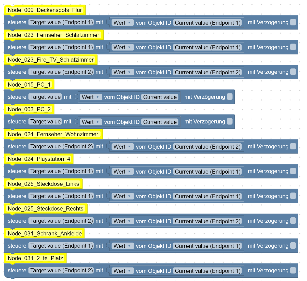

      ich würde gerne die current Werte in die target Werte schreiben.... wie muss ich da vorgehen ?
      Grund ist folgendes Problem ich nutze den Zwave 2 Adapter in verbindung mit Fibaro Modulen.
      Leider passiert es immer wieder das wenn ich den PI neustarte oder wenn ich den Adapter neustarte verschieden Traget Wert den Wert (null) zugewiesen bekommen. Diese lassen sich dann natürch nicht mehr wie gewohnt steuern und ich fange an die Werte händisch nachzutragen, was aber nicht im Sinn des Erfinders sein kann.
      Ich dachte da evtl. an eine Blockly Lösung oder eine alias Lösung wie die auch immer sein Mag,,,,,,,,,,,
      Hierzu würd ich gern um eure Hilfe bitten ..im muss dazu sagen das ich kein Profi bin im Blockly und auch der Bereich Alias ist für mich Neuland.
      Evtl hat ja wer schon eine Lösung die ich nutzen kann... bzw. die ich mir dann so umbaue wie ich es benötige.
          Das habe ich mal probiert so ohne Erfolg

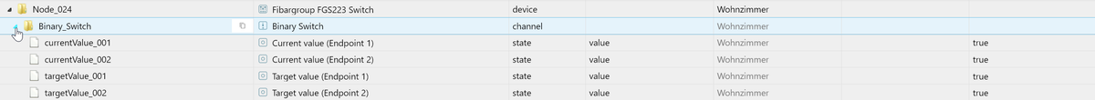

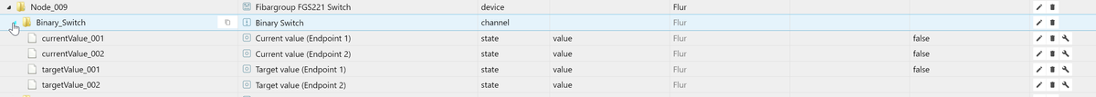

            Daraus kann ich leider keine IDs erkennen, sondern nur Namen. Poste bitte die beiden IDs zu Node_24.
              Flopsi @paul53 last edited by Flopsi
                paul53 @Flopsi last edited by
                @Flopsi
                Welche Instanz ? "zwave.0" ?
