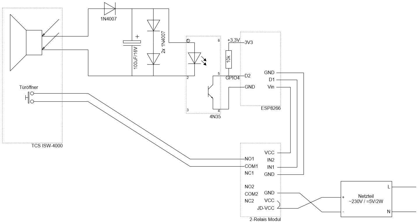

      Also habe ich mir selber etwas überlegt. Mit einem ESP8266 (geflasht mit ESP-easy), einem Relaismodul (beide in der Bastelbox vorhanden), einem Mininetzteil und ein paar Bauteilen (Optokoppler, Kondensator, Dioden und Widerstand) greife ich das Klingelsignal direkt am Lautsprecher der Innenstation ab und bekomme es so per MQTT in den ioBroker. Mit dem Relaismodul kann ich auch den Türöffner betätigen. (Ginge zwar auch anders, doch wenn das Modul schon vorhanden ist...) Das ganze passt in die etwas größere UP-Dose hinter dem Sprechteil und den Strom hole ich mir hinter der Trockenbauwand von der Steckdose darunter. Somit sieht man nichts von der ganzen Bastelei. Und wichtig: alles ist galvanisch von der Sprechanlage getrennt!
      Kostet keine 20 Euro und funktioniert seit einigen Monaten ohne Probleme.
      Wer es auch versuchen möchte, hier der Schaltplan davon (keine Gewähr und Vorsicht bei der Arbeit mit Strom!):

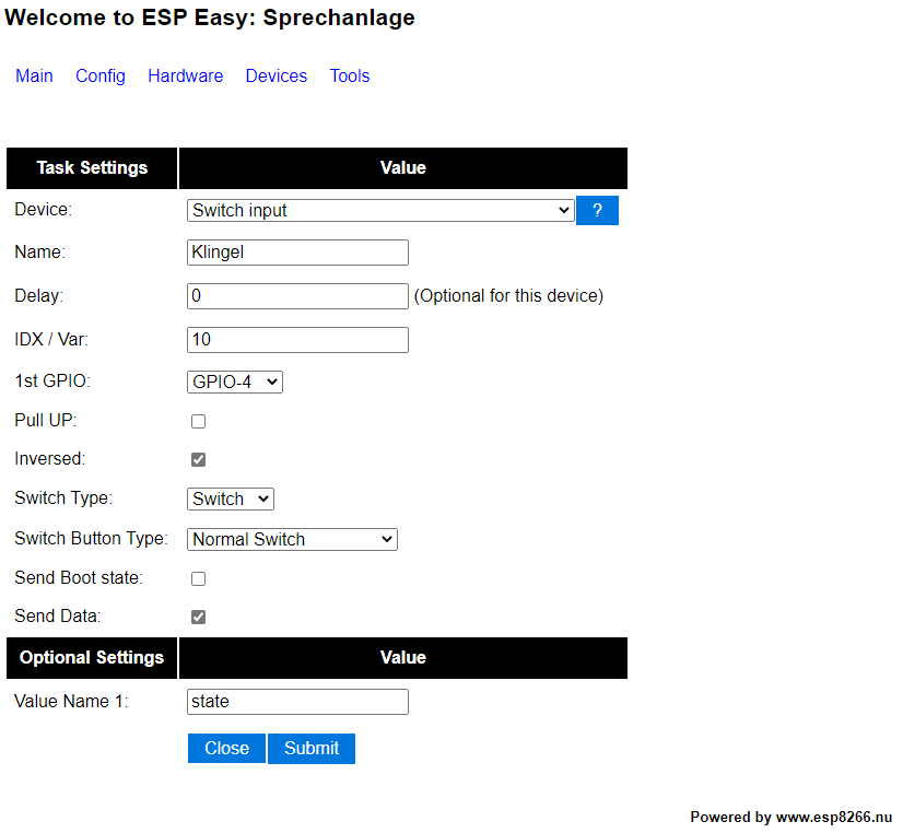

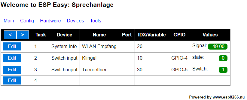

        MCU @Dr. Bakterius last edited by
        @Dr-Bakterius
        Würdest du bitte auch die Einstellungen in ESP-easy als Bilder kurz darstellen, damit man sich daran orientieren kann.
        Vielen Dank.
        Dr. Bakterius 1 Reply Last reply Reply Quote 0
        • Dr. Bakterius
          Dr. Bakterius Most Active @MCU last edited by
          @MCU Ich verwende noch die alte Version, doch bei der neuen sieht es ganz ähnlich aus:

                  Alle benötigten Teile findest du am Schaltplan. Dazu noch eine Lochrasterplatte, ein paar Drähte, Kleinmaterial (Lötzinn, Schrumpfschlauch, ...) und eventuell ein Gehäuse in das du alles einbaust.

                        @Lude sagte in Klingelsignal einer digitalen Sprechanlage an ioBroker:
                        Wie kann ich mit dem Relaismodul das Signal vom Türöffner abgreifen?
                        Wie meinst du das? Ich habe den Relaiskontakt einfach parallel zum Türöffnerkontakt angeschlossen (siehe Schaltplan) . Also kann man den Türöffner wie bisher betätigen und zusätzlich per MQTT (über das Relais).
