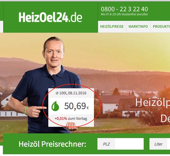

        Hab mir die Quellseite nochmal angesehen.
        Wenn es reicht, werde ich dir Daten rausparsen, die auf Tafel angezeigt werden, welche der langhaarige Ire hält, okay?
        Pix

            pix last edited by
            Sorry für das "Chaos Post", du bist bei den Code- und Spoiler Tags etwas durcheinander gekommen. Nicht schlimm.
            Der langhaarige Ire ist Joey Kelly. Er ist auf der Hauptseite von heizoel24.de zu sehen. Er hält eine Tafel. Die Tafel zeigt einige Werte.
            Pix
              @pix:
              Der langhaarige Ire ist Joey Kelly. Er ist auf der Hauptseite von heizoel24.de zu sehen. Er hält eine Tafel. Die Tafel zeigt einige Werte. `
              So etwas hatte ich erwartet.
              Aber ich hatte nur einen fast Glatzköpfigen mit einer Tafel auf den Seiten gesehen 😮

                    pix last edited by
                    nochmal um sicherzugehen:
                    Das sind die Werte, die du brauchst, oder? 261_bildschirmfoto_2016-11-08_um_19.52.33.jpg
                    Preis, Datum, Prozent
                    Pix
