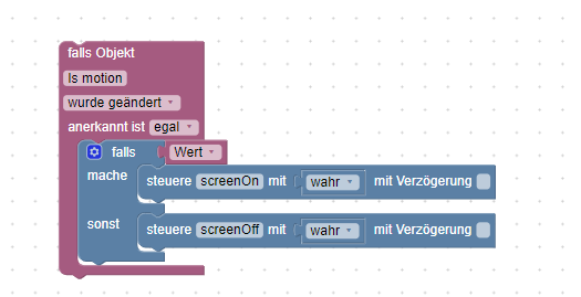

        • liv-in-sky
          liv-in-sky @Mono990 last edited by
          @Mono990
          ganz simple
          screen bei bewegung - trigger auf is motion in den datenpunkten des mi-home adapters
          der bewegungsmelder - glaube ich - hat 3 minuten bis er ohne bewegung auf false geht
          dann screen off (im fully adapter)
          <block xmlns="https://developers.google.com/blockly/xml" type="on" id="szn6]0bvt(yzy1svY#[B" x="-162.1320800781251" y="612.4905700683594">
           <field name="OID">mihome.0.devices.motion_158d0001aea842.state</field>
             <block type="controls_if" id="g+LMI5/*U1j0tq!cm}es">
                 <block type="on_source" id=".IZDzjVK*pF|.%%NBu$1">
                 <block type="control" id="dwhJmhF3R`-)KA_SY/P+">
                   <field name="OID">fullybrowser.0.192_168_178_151.Commands.screenOn</field>
                     <block type="logic_boolean" id="iy8P*A7Xb,u1+M#]d@V[">
               <statement name="ELSE">
                 <block type="control" id="mepKb11n+#?^?3}lZk}z">
                   <field name="OID">fullybrowser.0.192_168_178_151.Commands.screenOff</field>
                     <block type="logic_boolean" id="edAzH7m65LgVZE%U|onM">
          Mono990 1 Reply Last reply Reply Quote 0
          • Mono990
            Mono990 @liv-in-sky last edited by
            @liv-in-sky Danke das ist genau das was ich gesucht hatte
