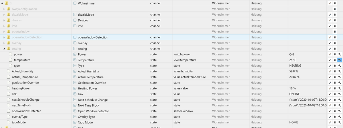

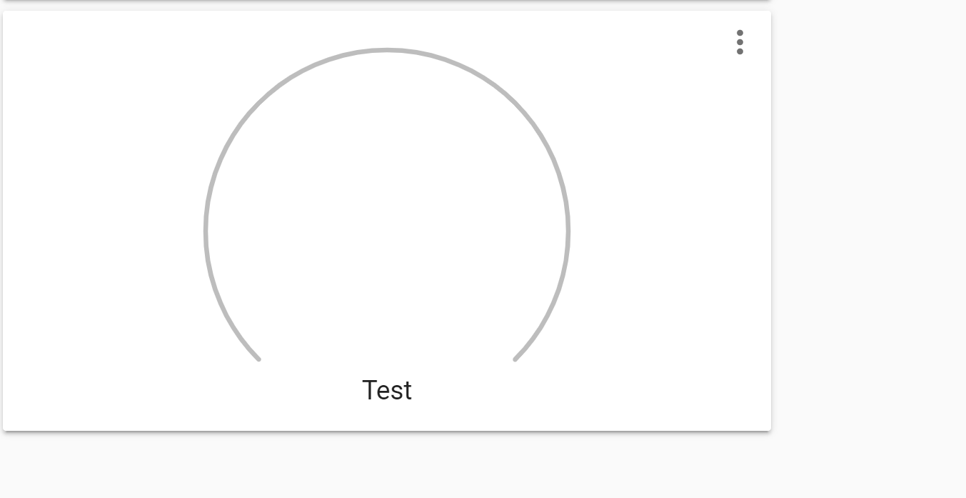

      ich versuche gearde mein Tado Heizkörperthermostat in mein Lovelace iobroker zu integrieren, nur leider erhalte ich einen Fehler, da die Werte nicht richtig anzeigt werde bzw. ich den Regler (siehe Bild) nicht steuern kann.
      Hier meine Config:1.png 2.png 3.png
      Ich habe versucht über die Automatische Erkennung die Datenpunkte zu erstellen, allerdings hat das nicht funktioniert, weshalb ich die Werte Manuell erstellt habe.
      Danke für die Hilfe!

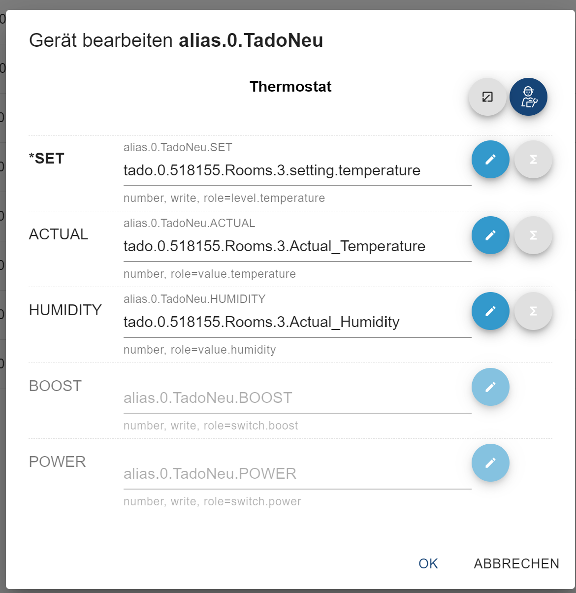

              @Garfonso vielen Dank für deine Hilfe! Ich bin nun soweit, dass ich mein Tado Thermostat mit dem Geräte Adapter definiert habe.

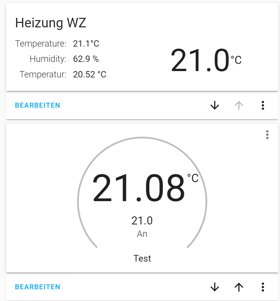

              Nur habe ich jetzt folgendes Problem: Mir wird zwar in Lovelace alles angezeigt, nur kann ich die Lovelace-Karte nicht steuern (das Drehrad um die Temperatur einzustellen).

                Hm.. es könnte daran liegen, dass ioBroker kein "mode" unterstützt und Lovelace daher davon ausgeht, dass das Thermostat "aus" ist. Das habe ich mal testweise geändert, wenn von hier installierst Garfonso/iobroker.lovelace#dev (Admin -> Adapter -> von beliebiger URL installieren) könntest du das mal testen, das würde mir weiterhelfen.
