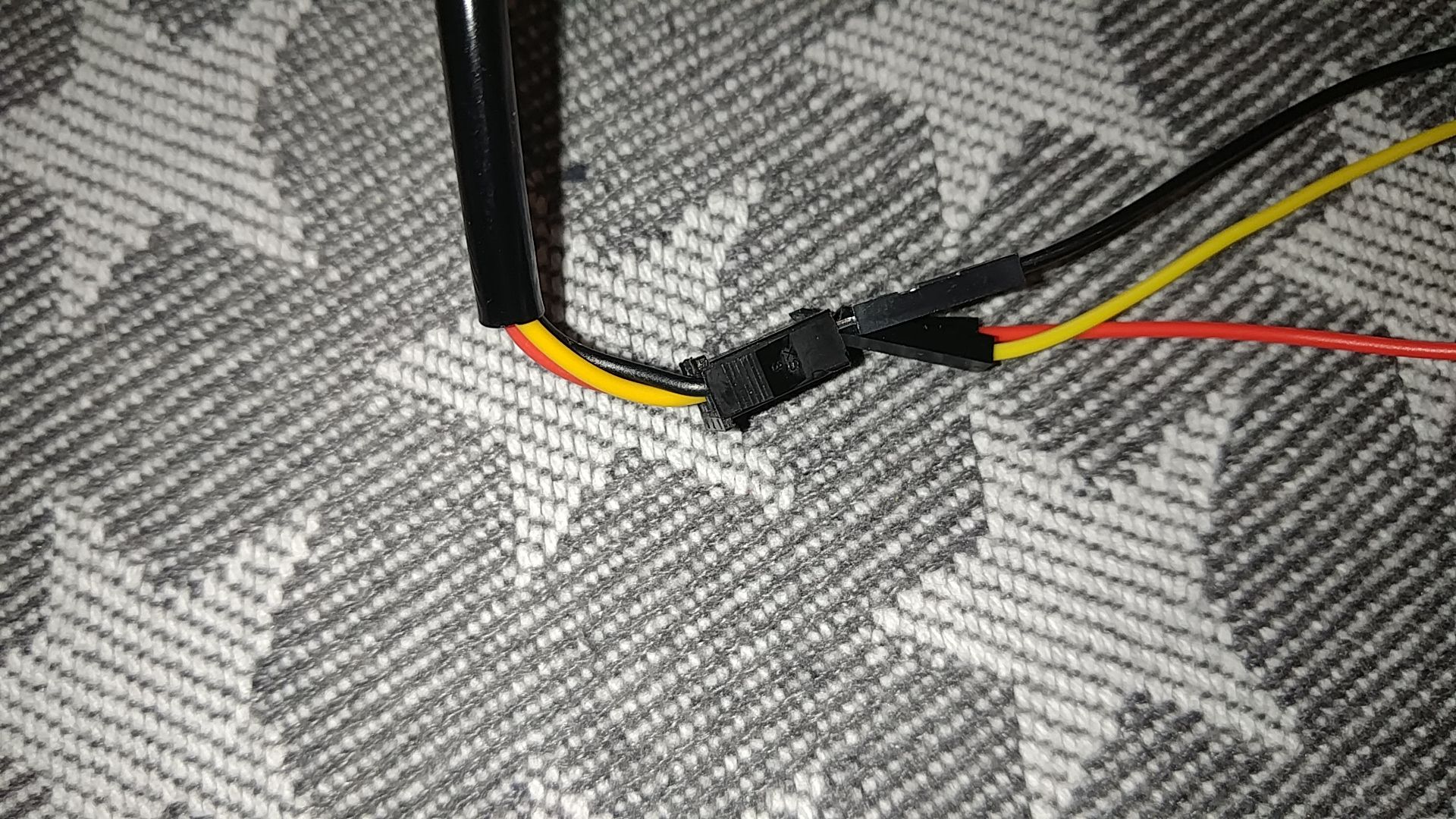

      Nachdem ich mit Eurer Hilfe meine Drucksensor erfolgreich mit esp easy und meinem Nodmcu8266 in den Iobroker eingelesen.Nun habe ich dies mit meinem Durchflussmesser versucht.
      Mit einem geflashten esp8266 und Tasmota konnte ich den Durchflussmesser mit 5V und GND und Gpio 2 und der Counter Konfiguration dazu bewegen die Umdrehungen zu zählen.
      Nun wollte ich dies mit dem ESP Easy machen und mit MQtt in den Iobroker einspielen.
      leider finde ich nich den reichtigen Hardware Adapter der mir die Umdrehungen zählt.
      Hat das schon mal jemand gemacht und kann mir helfen
      Danke Fränki
