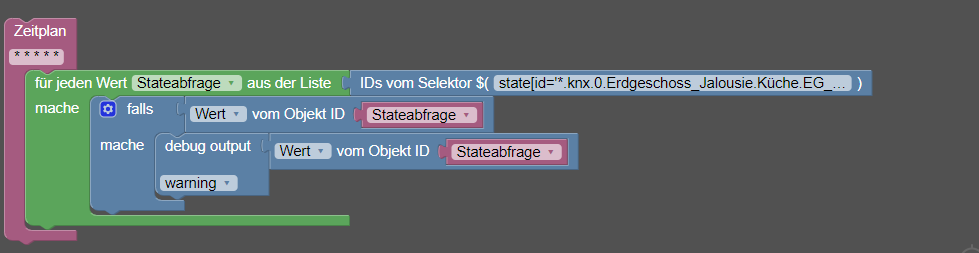

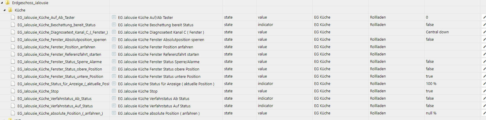

      Bräuchte mal eure Hilfe, da ich das mit dem Baustein Id´s vom Selector nicht so recht verstehe.
      Ich würde gerne einen State jeweils von meinen Rollos abfragen. Es würde sich um 10 Rollos handeln.
      Wie auf dem Foto sehen könnt, habe ich bereits ( erst eine Rollo zum Test ) in die Aufzählungen eingetragen und einem Raum zugeordnet.
      Leider scheitere ich am Blockly, bislang kommt bei diesem Test keine Daten in die Log.
      Der Zeitplan ist jede Minute.
      Kann hier jemand helfen?

        Meine Objektstrucktur sieht hier so aus:
        Und ich würde gerne jeweils in den Räumen immer nur "EG Jalousie Küche Verfahrstatus Ab Status" abfragen. Wobei sich das "Küche" im Objekt immer ändert und auch Wohnzimmer, WC, usw.. heißt.

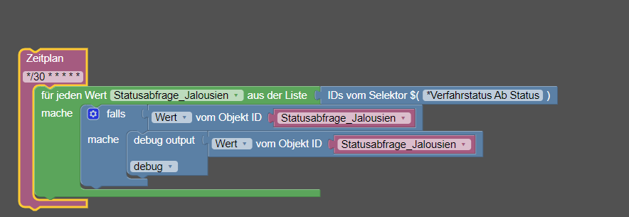

          paul53 @quorle last edited by paul53
          @quorle sagte in:
          Dann versuche es mal so:
          Q 1 Reply Last reply Reply Quote 0

            Irgendwie kommt da nichts im Log.
            • dslraser
              dslraser Forum Testing Most Active @quorle last edited by
              @quorle
              Dein Selektor hat keine Unterstriche. Versuche @paul53 seinen Vorschlag. (1:1 übernehmen)
              • Q
                quorle @dslraser last edited by
                @dslraser
                Habe ich gerade gesehen, nun funktioniert es. Danke @paul53 und @dslraser.

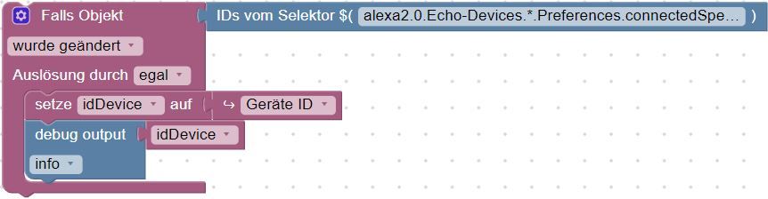

                  Ja.. ich weiss, das Thema ist schon etwas älter.. betrifft mich aber glaube ich doch..
                  Ich bekomme von Alexa im History Adapter das letzte Geräte, das zugehört hatte..
                  Als Ergebniss kommt "Badezimmer"
                  Wie müsste ich jetzt den Selekotor bauen, damit ich die Device-ID rauskriegen, damit ich meine Antwort genau auf diesem Geräte wieder ausgeben kann ?
                  Ich muss ja das Say-Command dieses Devices bespielen, damit ich meine Antwort da bekomme, wo ich gerade bin..
                  DJMarc75 paul53 2 Replies Last reply Reply Quote 0

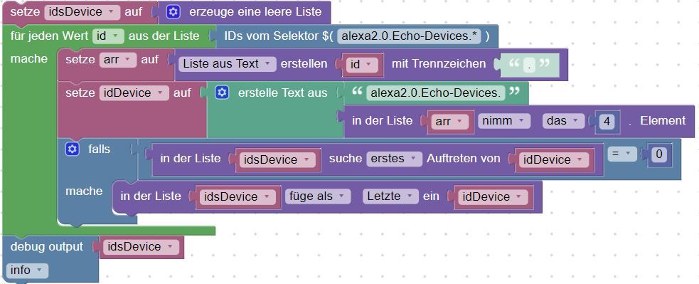

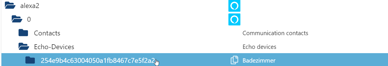

                      Ich lasse mir erstmal Alle IDs anzeigen, die was mit alexa2.0.Echo-Devices.* zu tun haben
                      Da kommen aber solche solche Antworten ... und ich will ja eigentlich die Namen der Devices, damit ich. vergleichen kann, welche ID z.B. Badezimmer hat.
                      Devices.G000MW04743300QV.Preferences.notificationVolume', 'alexa2.0.Echo-Devices.G000MW04743300QV.Preferences.defaultAlarmNotificationSound', 'alexa2.0.Echo-Devices.G000MW04743300QV.Preferences.defaultTimerNotificationSound', 'alexa2.0.Echo-Devices.G000MW04743300QV.Preferences.equalizerBass', 'alexa2.0.Echo-Devices.G000MW04743300QV.Preferences.equalizerMidRange', 'alexa2.0.Echo-Devices.G000MW04743300QV.Preferences.equalizerTreble', 'alexa2.0.Echo-Devices.G000MW04743300QV.Preferences.connectedSpeaker', 'alexa2.0.Echo-Devices.G000MW04743300QV.Player.contentType', 'alexa2.0.Echo-Devices.G000MW04743300QV.Player.currentState', 'alexa2.0.Echo-Devices.G000MW04743300QV.Player.imageURL', ... 1893 more items ]```
                        paul53 @mameier1234 last edited by paul53
                        @mameier1234 sagte: Device-ID rauskriegen
                        Es wird sicherlich ein anderer Datenpunkt zum Triggern benötigt. Kenne mich mit Alexa nicht aus.

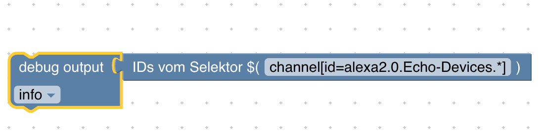

                          @paul53 was ich brauche, ist ja nur die id aller alexa2.0.Echo-Devices.*.
                          Also einfach eine Liste ohne unterordner
                          Wenn ich daruaf selektiere, kommt einfach nix zurück.
                          paul53 DJMarc75 2 Replies Last reply Reply Quote 0

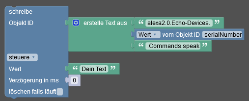

                              @mameier1234 sagte in Hilfe bei Id´s vom Selector:

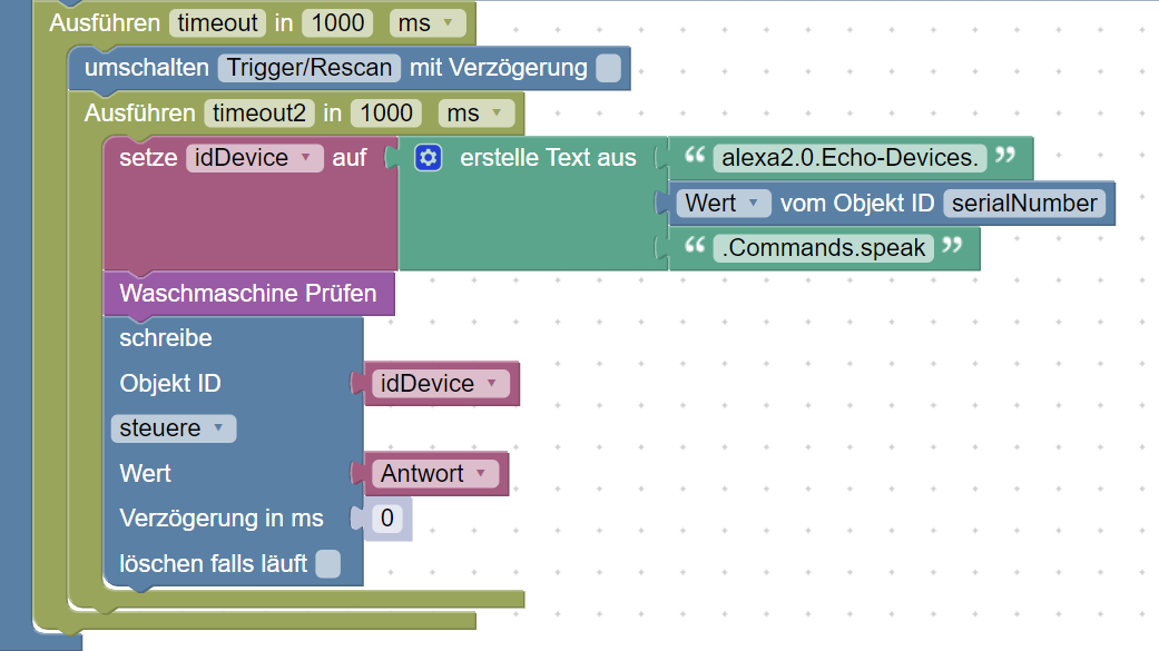

                              möchtest Du eine Liste um z.B. die Devices zu visualisieren oder möchtest Du einfach nur dass beim Triggern eines bestimmten Datenpunktes (vornehmlich sollte es ein ioT-Datenpunkt/Gerät sein) das angesprochene Gerät "nur" antwortet ?
                              Falls der zweite Fall zutrifft dann ist eine Aufzählung nicht die Lösung welche zum Ziel führt.
                              Dieser Baustein wäre dann Dein Freund:
                              der DP serialNumber findet sich hier:
                              alexa2.0.History.serialNumber
                                mameier1234 @DJMarc75 last edited by
                                @djmarc75 das war der entscheidende Hinweis.. viel einfacher als gedacht...
                                Was wollte ich erreichen ? Ich frage den Status der Waschmaschine ab, und bisher kam die Ausgabe immer im Wohnzimmer... jetzt kommt sie in dem Raum, in dem ich die Abfrage gestartet habe.
                                Danke !!
