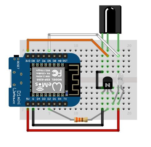

          Für Bastelprojekte ist das einfachste am ESP ne Sende und Empfangs IR Led anlöten.
          Hat den Vorteil das du fast alle Geräte die im Haushalt IR haben steuern kannst.
          Unser altes Projekt
          Minimal :
                    Danke für den Input, ich denke das werde ich mal testen. IR LED ist bestellt. ESPs habe ich noch zu Hauf rumliegen. Tendiere aber zum Minimal Projekt... Denke das reicht für meinen EInsatz.

                    Aktuell tendiere ich sogar dazu, dass ich den D1 Mini direkt in die Anlage einbaue und die Sende LED direkt zur EmpfangsLED im Gehäuse führe. Mal sehen ob ich irgendwo 3,3V abgreifen kann, eher nicht wahrscheinlich, aber evtl mit einem Spannungswandler.
                    Frage ist nur wieviel Platz im Gehäuse ist.
                    Danke für eure Anregungen!

                      @Master-Rudi sagte in Stereoanlage smart machen:
                      Guter Mann, Self made Men eben,
                      Platz haste normal satt für den Wemos.
                      5 Volt geht am USB Wemos ja auch, sollte man finden können.
                      Sende Led kauf eine mit großem Abstrahlwinkel.
                      Da wirste vorne wenig Platz zum einbauen haben.
                      Zu Codes, teste das einfach mit Tasmota per Mqtt.
                      Empfangen und Senden.
