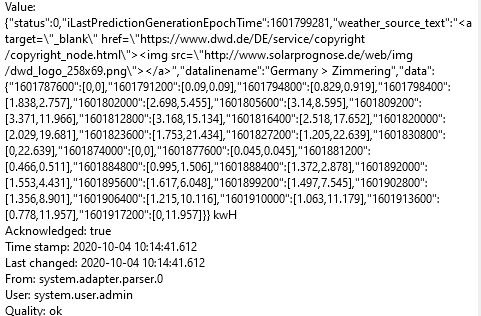

                ich bekomme folgende daten.
                Bitte den gesamten Wert (JSON) in Code tags posten.
                Offenbar sind stündliche Werte von Leistung und kumulierter Energie eines Tages enthalten. Was soll das Ergebnis der Aufbereitung der Daten sein ?
                  babl @paul53 last edited by
                  @paul53 in flot ein diagramm zum möglichen solarertrag daß ich dann in vis einbinden kann.
                  {"status":0,"iLastPredictionGenerationEpochTime":1601799281,"weather_source_text":"<a target=\"_blank\" href=\"https://www.dwd.de/DE/service/copyright/copyright_node.html\"><img src=\"http://www.solarprognose.de/web/img/dwd_logo_258x69.png\"></a>","datalinename":"Germany > Zimmering","data":{"1601787600":[0,0],"1601791200":[0.09,0.09],"1601794800":[0.829,0.919],"1601798400":[1.838,2.757],"1601802000":[2.698,5.455],"1601805600":[3.14,8.595],"1601809200":[3.371,11.966],"1601812800":[3.168,15.134],"1601816400":[2.518,17.652],"1601820000":[2.029,19.681],"1601823600":[1.753,21.434],"1601827200":[1.205,22.639],"1601830800":[0,22.639],"1601874000":[0,0],"1601877600":[0.045,0.045],"1601881200":[0.466,0.511],"1601884800":[0.995,1.506],"1601888400":[1.372,2.878],"1601892000":[1.553,4.431],"1601895600":[1.617,6.048],"1601899200":[1.497,7.545],"1601902800":[1.356,8.901],"1601906400":[1.215,10.116],"1601910000":[1.063,11.179],"1601913600":[0.778,11.957],"1601917200":[0,11.957]}}

                        zuerst muß ich mal die daten aus dem json bekommen
                        Der JSON-String kann nicht geparst werden, da unzulässige Zeichen (Backslash) enthalten sind. Du solltest es nicht mit dem Parser-Adapter, sondern in Javascript mit request() einlesen.

                                @babl sagte:
                                habe keinen plan was dann weiter zu tun ist.
                                Wenn Du den JSON-String in der Log-Ausgabe in Code tags postest, kann ich weiterhelfen.

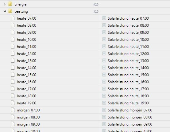

                                Wie soll die Struktur der Datenpunkte aussehen in die die Werte für Leistung und Energie geschrieben werden sollen ?
                                  babl @paul53 last edited by babl

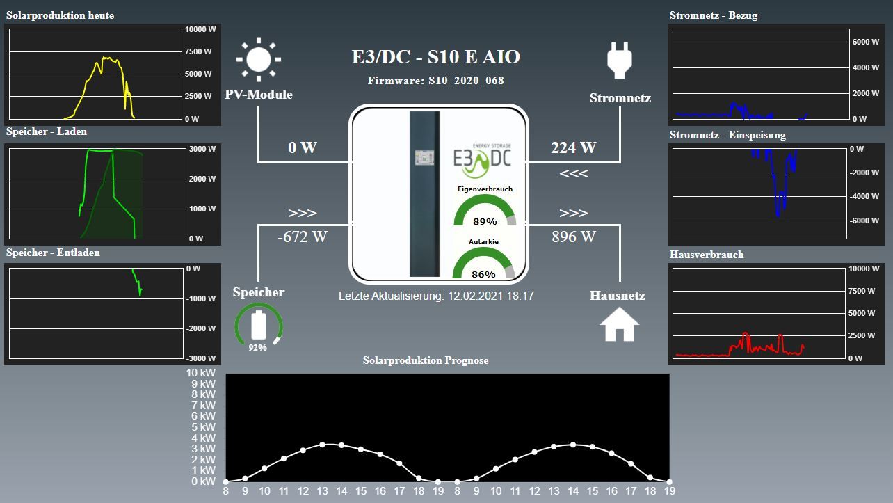

                                  @paul53 danke dir, ich probier das morgen nochmal, da sollten die requests wieder passen, ich schau mir das dann auf jeden fall mal an wie du das machst vielleicht komme ich da auch dahinter.

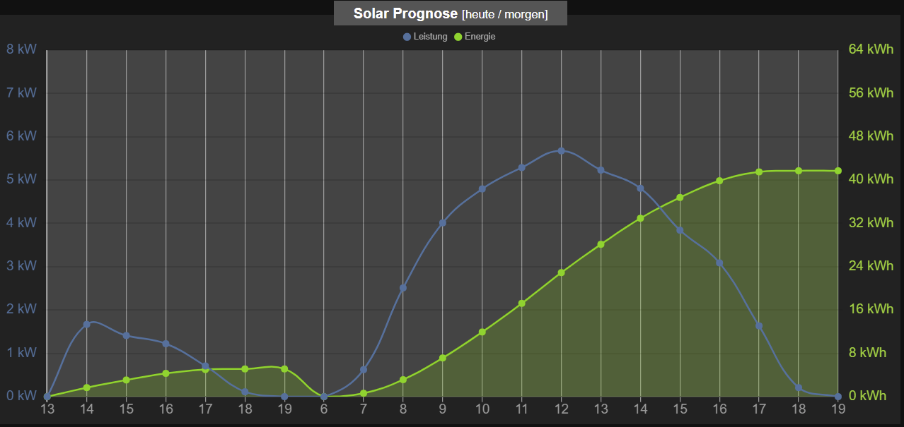

                                  Vielleicht könnte man das in dieser Form irgendwie darstellen.
                                  So könnte ich dann es direkt auf der Webseite anpassen von der ich mir die Daten hole daß es einigermaßen mit der vorhersage stimmt.
                                    paul53 @babl last edited by
                                    @babl sagte:
                                    Keine Ahnung, wie man das in ioBroker mit Vorhersagen hinbekommt.

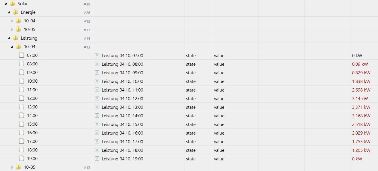

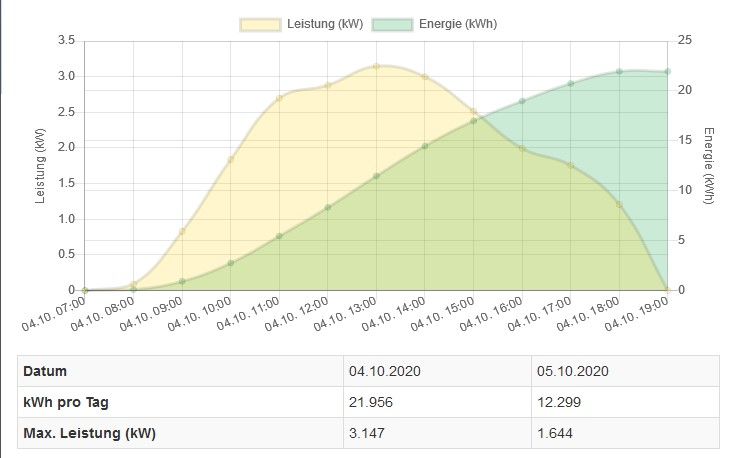

                                    So etwas könnte erzeugt werden:
                                      @paul53 wow, schaut doch gut aus. aber warum funktioniert das bei dir, und du hast die daten schon, oder hast du nur jetzt die daten aus dem obigen code genommen.
                                        paul53 @babl last edited by paul53
                                        @babl sagte:
                                        Ja, habe ich in das Script kopiert.
