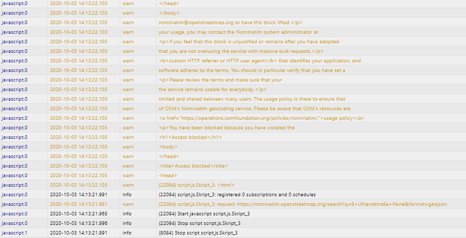

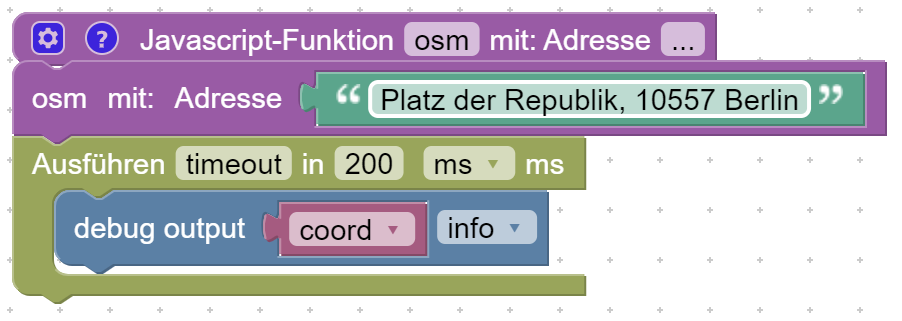

      ich bin nicht wirklich Fit was Javascript angeht. Habe mir ein kleines BlocklyScript gemacht indem ich die URL mit Datenpunkten verändern kann. (Eine Adresse soll als Koordinaten konvertiert werden). Wenn ich die URL ganz normal in den Webbrowser eintippe bekomme ich auch eine Antwort und kann so am ende des Textes meine gewünschten Koordinaten entnehmen. lasse ich das über mein Blockly laufen kommt eine Fehlermeldung siehe Bild 2:
      Ein Kollege im Discord hat mich darauf Hingewiesen das der User-agent fehlt, er kennt sich nur leider mit JavaScript nicht aus... genauso wenig wie ich! Stimmt diese aussage und wenn ja wie kann ich das dann umsetzen?

        fastfoot @ZuLu last edited by fastfoot
        @ZuLu here we go
         <variables>
           <variable id="grt.?VE.C](qy^E~~+RR">Adresse</variable>
           <variable id="QOuin$ta-CK#*y+yVaIO">coord</variable>
         </variables>
         <block type="procedures_defcustomnoreturn" id="P_Le*6`(eyK`v/aUqQTO" x="63" y="-137">
           <mutation statements="false">
             <arg name="Adresse" varid="grt.?VE.C](qy^E~~+RR"></arg>
           </mutation>
           <field name="NAME">osm</field>
           <field name="SCRIPT">dmFyIHJlcXVlc3QgPXJlcXVpcmUoJ3JlcXVlc3QnKTsNCg0KY29uc3Qgb3B0aW9ucyA9IHsNCiAgICB1cmw6ICdodHRwczovL25vbWluYXRpbS5vcGVuc3RyZWV0bWFwLm9yZy9zZWFyY2g/cT0nICsgZW5jb2RlVVJJKEFkcmVzc2UpICsgJyZmb3JtYXQ9anNvbicsDQogICAgaGVhZGVyczogeydVc2VyLUFnZW50JzogJ215LXJlcXVlc3QtY2xpZW50J30NCn0NCg0KcmVxdWVzdChvcHRpb25zLCBmdW5jdGlvbihlcnIscmVzcG9uc2UsYm9keSl7DQogICAgaWYoZXJyKSB7DQogICAgICAgIGNvb3JkID0gJ0ZlaGxlcic7DQogICAgICAgIHJldHVybjsNCiAgICB9DQogICAgbGV0IG8gPSBKU09OLnBhcnNlKGJvZHkpWzBdOw0KICAgIGNvb3JkID0gby5sYXQgKyAnLCcgKyBvLmxvbjsNCn0p</field>
         <block type="procedures_callcustomnoreturn" id="8Ga6|V(zZ}o2^8rDp[@+" inline="true" x="63" y="-113">
           <mutation name="osm">
             <arg name="Adresse"></arg>
           </mutation>
           <value name="ARG0">
             <block type="text" id="yU=Ty%vCyRMSK7Uv~o0C">
               <field name="TEXT">Platz der Republik, 10557 Berlin</field>
             <block type="timeouts_settimeout" id="2Kzyy95-Ch^$[tk)dx0U">
               <field name="DELAY">200</field>
               <field name="UNIT">ms</field>
                 <block type="debug" id="5gc_0s=(c]!P@cgFV3H[" inline="true">
                   <value name="TEXT">
                     <shadow type="text" id="[ygk;TlW%uDxwDp]FU|~">
                     <block type="variables_get" id="pgPgSJ}A+}kLRa{NATG1">
                       <field name="VAR" id="QOuin$ta-CK#*y+yVaIO">coord</field>
        @paul53 wie müsste die Funktion gebaut sein, damit man mit Rückgabeparameter arbeiten kann. Ich bekomme es nicht hin 😞
