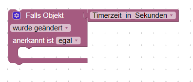

                  Ich habe mir das gerade noch einmal in Blockly (das benutze ich nur) angesehen. Da kann man eine Variable auch triggern, damit wäre dann deine Anforderung erfüllt.
                  Hier mal ein Beispiel:
