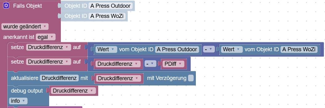

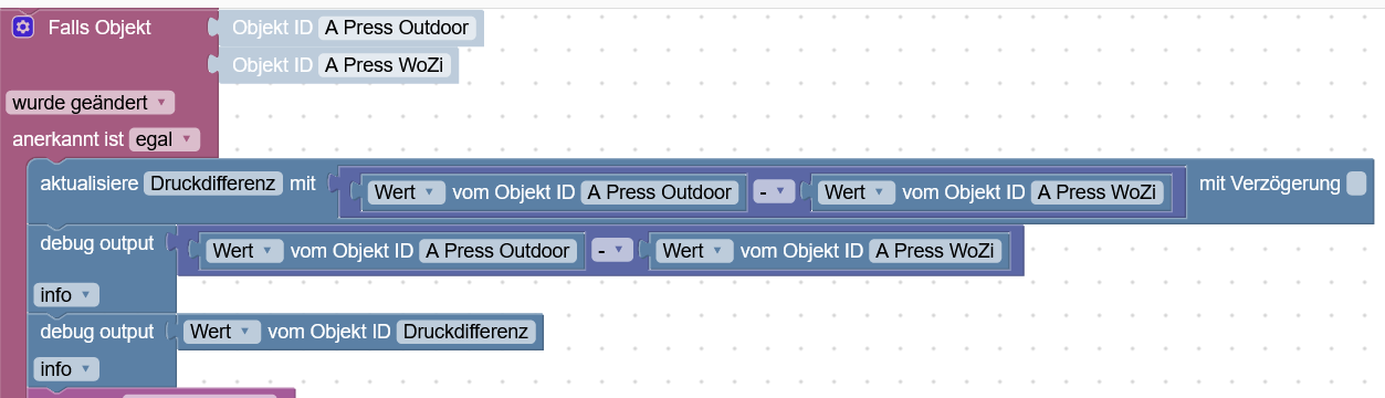

      Ich habe eine einfache Blockly Sache und komm nicht drauf:
      Ich möchte den Wert einer Differenz dem Objekt "Druckdifferenz" übergeben.
      Doch das klappt nicht!!!
      Warum unterscheiden sich die Werte, wenn ich sie über debug ausgeben lasse?
      Ich stehe echt auf dem Schlauch.
        paul53 @brokeling last edited by
        @brokeling sagte:
        Die letzte Log-Ausgabe zeigt den vorherigen Wert, da "aktualisiere" asynchron arbeitet, also beim Einlesen des Wertes noch nicht fertig ist.
          brokeling @paul53 last edited by
          oh danke, aber das heißt schon, dass das blockly korrekt ausgeführt wird und ich mit dem Wert "Druckdifferenz" weiterarbeiten kann?
          Oder muss eine Wartezeit eingebaut werden?
          • Asgothian
            Asgothian Developer @brokeling last edited by
            @brokeling
            Das einfachste ist wenn du eine Variable "Druckdifferenz" erstellst, und dieser den Wert zuweist (an Stelle des "aktualisiere" Bausteins).
            Diesen Wert kannst Du dann per Debug ausgeben, und danach dem Datenpunkt zuweisen.
              brokeling @Asgothian last edited by brokeling
              @Asgothian
              so habe ich das nun (+ 2ten Rechenschritt), doch Variable und Wert "Druckdifferenz" gegen nun "NaN" aus...

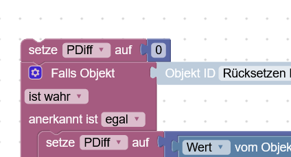

                brokeling @brokeling last edited by
                ... o.k., ich glaub PDiff war noch nocht definiert...
                  Homoran Global Moderator Administrators @brokeling last edited by
                  @brokeling sagte in einfaches Skriptproblem - ich komm nicht drauf!:
                  Ja, das solltest du vor dem Trigger einmal mit setze... machen, damit die Variable bei Skriptstart definiert wird

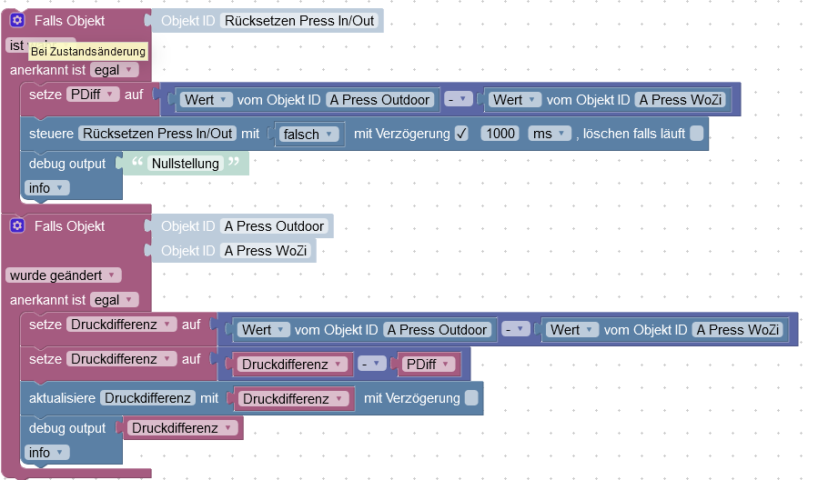

                    brokeling @Homoran last edited by
                    so ist das gesamte Blockly:
                    Ich "nulle" die Differenz zweier Messwerte mit einem Taster.
                    Bei Veränderung von Messwerten wird die (weitere) Differenz angezeigt.
                    Ich denke das geht so, mit 2 Triggern auf gleicher Ebene.
                      Homoran Global Moderator Administrators @brokeling last edited by Homoran
                      das schon, aber im zweiten Skript ist nach wie vor ein pDiff drin, bevor diese Variable deklariert wurde.
                      deshalb solltest du diese
                      @Homoran sagte in einfaches Skriptproblem - ich komm nicht drauf!:
                      deklarieren
                        @Homoran
                        Du meinst so?
                        Dann hätte ich noch eine Frage - wie kann ich am besten auf 2 Nachkommastelle runden?
                        Mit
                        "read": "Math.round(100 * val)/100",
                        im Objekt geht es nicht.
                          Du meinst so?
                          ja!
                          mit dem entsprechenden Mathebaustein "runde ... auf x Nachkommastellen
                          und bei ... setzt du deine Rechenformel ein
                            @brokeling sagte:
                            Dafür gibt es einen Mathe-Block.
                            Mit
                            Das geht nur mit Alias-Datenpunkten.
                              brokeling @paul53 last edited by brokeling
                              Ah, I am happy. Jetzt gehts 🙂
