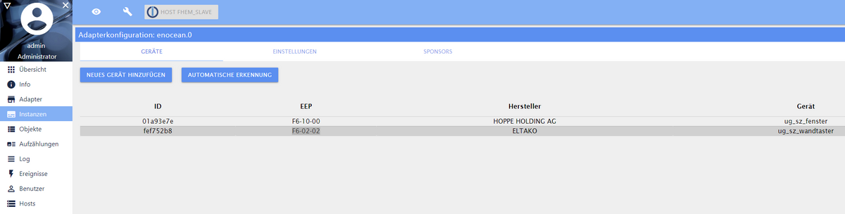

        vielen Dank für deine Arbeit, jedoch ist der Betrieb mit meinen vorhandenen Eltako FKE bzwm FTKE leider nicht möglich, da der Adapter mit folgender Fehlermeldung laut Log komplett abstürzt und neu startet, wenn der Kontakt betätigt wird:
        enocean.0 2020-10-04 14:13:19.368 info (3620) starting. Version 0.1.0 in /opt/iobroker/node_modules/iobroker.enocean, node: v10.19.0, js-controller: 3.1.6
        host.xxx 2020-10-04 14:13:18.273 info instance system.adapter.enocean.0 started with pid 3620
        host.xxx 2020-10-04 14:12:48.263 info Restart adapter system.adapter.enocean.0 because enabled
        host.xxx 2020-10-04 14:12:48.263 info instance system.adapter.enocean.0 terminated with code 0 (NO_ERROR)
        enocean.0 2020-10-04 14:12:47.719 info (2309) Terminated (NO_ERROR): Without reason
        enocean.0 2020-10-04 14:12:47.706 info (2309) terminating
        enocean.0 2020-10-04 14:12:47.701 info (2309) The serial port was closed.
        enocean.0 2020-10-04 14:12:47.678 info (2309) cleaned everything up...
        enocean.0 2020-10-04 14:12:47.678 error (2309) TypeError: Cannot read property 'rorg_number' of undefined at handleType1.main (/opt/iobroker/node_modules/iobroker.enocean/lib/tools/Packet_handler.js:61:28) at process._tickCallback (
        enocean.0 2020-10-04 14:12:47.678 error (2309) unhandled promise rejection: Cannot read property 'rorg_number' of undefined
        enocean.0 2020-10-04 14:12:47.677 error Unhandled promise rejection. This error originated either by throwing inside of an async function without a catch block, or by rejecting a promise which was not handled with .catch().

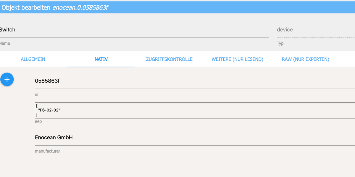

        Ein FTKE wird mit EEP F6-02-02 zwar eingelernt, benötigt jedoch EEP F6-10-00, der nur zwei Zustände übermittelt. Der EEP F6-10-00 ist auch nicht in Deiner Liste der unterstützten Profile aufgeführt. Wenn ich den automatisch eingelernten FTKE aufs richtige EEP änder, erfolgt bei Betätigung des Kontakts sofort ein Restart des Adapters. Von daher habe ich jetzt leider noch nicht die Sendefunktion getestet, da das vorhandene erstmal so weiter funktionieren muß.
        Schönen Gruß aus dem hohen Norden.
        Jey Cee 1 Reply Last reply Reply Quote 0
        • Jey Cee
          Jey Cee Developer @mustang last edited by Jey Cee
          @mustang Stürtzt der Adapter jetzt ab wenn das Profil F6-02-02 hinterlegt ist oder erst nach deiner Änderung?
          @mustang sagte in Test Adapter EnOcean (2) v0.1.x:
          Nein, keine Ahnung wo die Information herkommt, aber in der Doku von Eltako ist keine EEP angegeben. Das heist Eltako hat ihr was eigenes gemacht. Davon abgesehen ist F6-10-00 für die Fenstergriffe.
          Ich leg ein Profil dafür an.
            mustang @Jey Cee last edited by
            @Jey-Cee
            ..der stürzt erst nach der Änderung ab.
            Stimmt - das Profil ist für die Kontakte laut Eltako so nicht definiert, sie lassen sich aber nur damit betreiben. Siehe auch die Hex-Codes in der Eltako-Spezifikation - entsprechen denen der Fenstergriffe, bis auf "gekippt", das haben die dann einfach mal weggelassen.
            Vielen Dank...

                @mustang Profil ist jetzt drin, Gerät muss von Hand angelegt werden.
                  @Jey-Cee
                  jupp dank Dir. Sollen die alten Konfigurationen funktionieren?
                  Bei mir stürzt der Adapter mit gleicher Fehlermeldung auch bei einem FSM14-UC mit EEP F6-02-01 ab, wenn der ein Telegramm meldet!

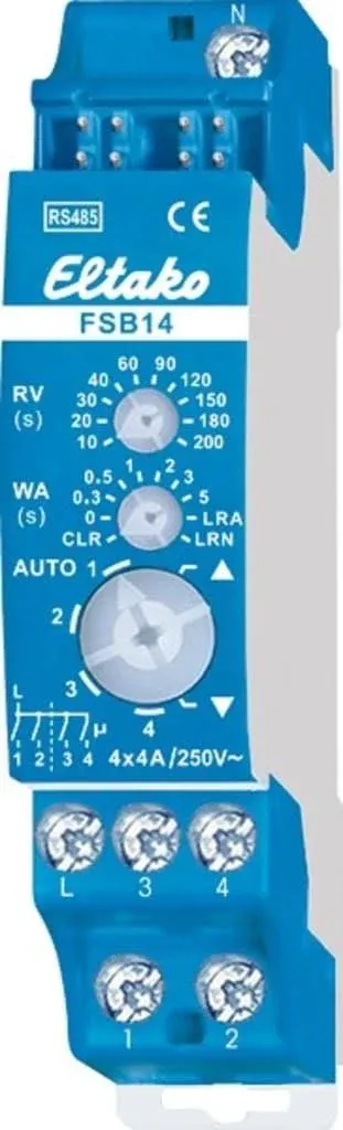

                          hast du bereits einen FSR14 bei dir am laufen ?
                          Das CMD teach in Verfahren klappt bei mir leider nicht auf anhieb.
                          Auf welcher Einlernfunktion hast du den FSR stehen ?
                          Viele Grüße und weiter so !

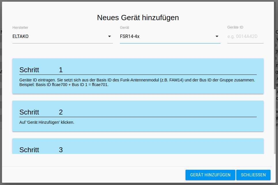

                          • Jey Cee
                            Jey Cee Developer @Jaaannis last edited by
                            @Jaaannis ich hab einen FSR14-4x zum Testen hier, damit hat es sofort Funktioniert.
                            Den mittleren Drehschalter auf LRN und den unteren auf den Kanal der eingelernt werden soll.
                            Wichtig der Teach in mode im Adapter muss aus sein.
                            Hier hab ich noch ein Video dazu gemacht.

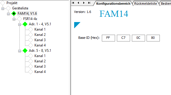

                              Vielen Dank für das Video, leider führt das nicht zum Erfolg, weder FAM noch FSR reagieren.
                              Habe die BUS id mit der 80 am Schluss und habe die Kanäle 1-4 durchgespielt, kein Erfolg.
                              FT55 einlernen klappt Problemlos (automatisch) daher wird wohl mit dem Enocean shield alles i.O sein ?!

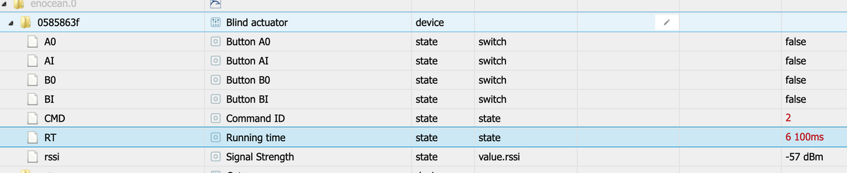

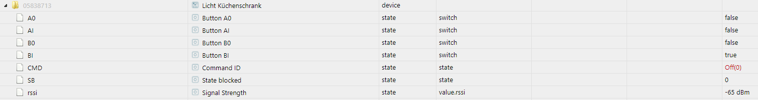

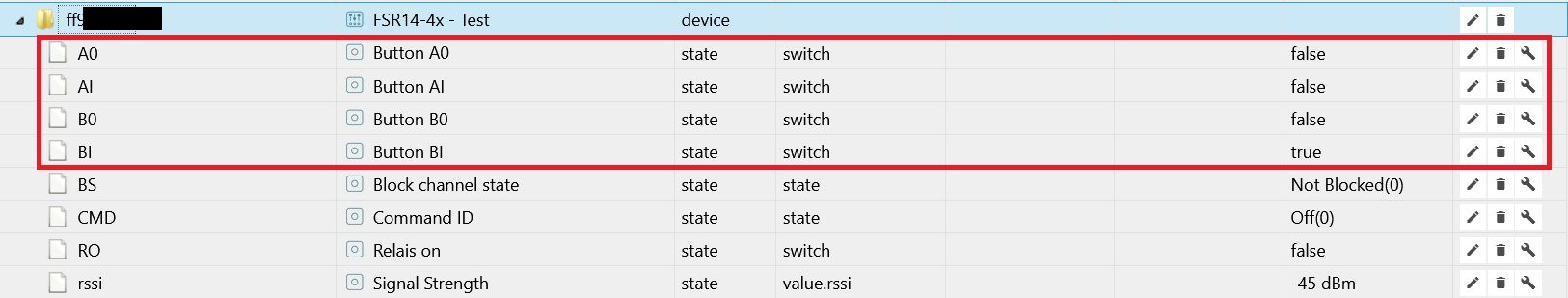

                                      Kann es zu komplikationen führen wenn der Lernspeicher schon mit einem FT55 belegt ist?
                                      Wenn ich wärend des Teachin den FT55 betätige schreibt er mir die Taster A0 AI B0 BI in den FSRchannel. (Nur beim experimentieren aufgefallen)
                                      • Jey Cee
                                        @Jaaannis sagte in Test Adapter EnOcean (2) v0.1.x:
                                        Der Aktor gibt Rückmeldung mit dem selben Profil wie der Taster und wenn die beiden gekoppelt sind löst das ein Telegram des Aktors aus.
                                        In sofern ist das normal und du kannst das Profil noch zu dem Kanal hinzufügen, gleiche Vorgehensweise wie wenn du ein neues Gerät anlegst nur das du halt die bereits vorhandene ID angibst.

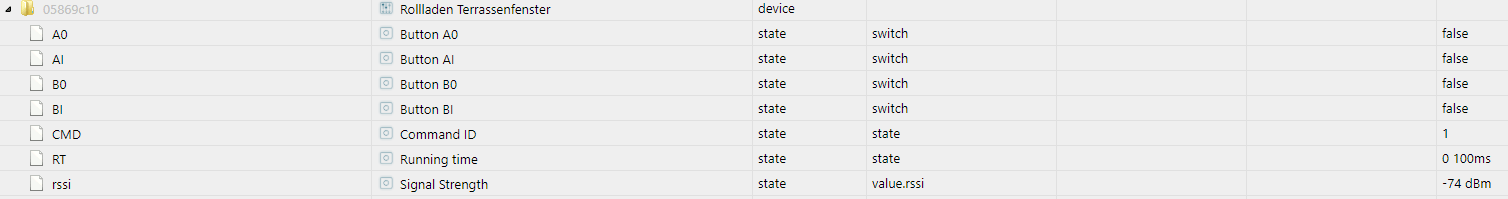

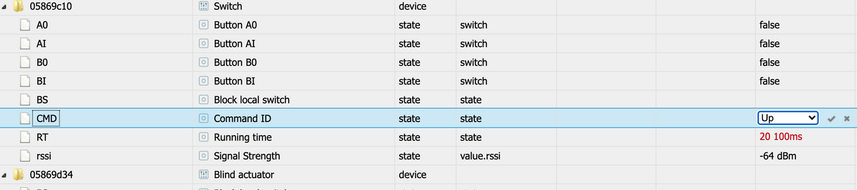

                                          Jaaannis @Jey Cee last edited by Jaaannis

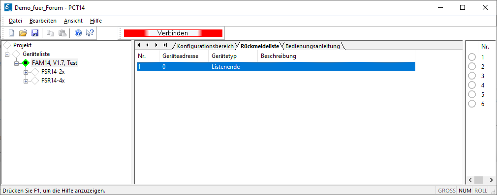

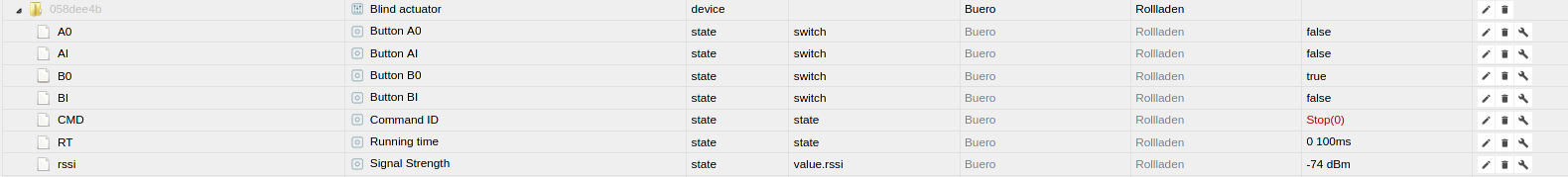

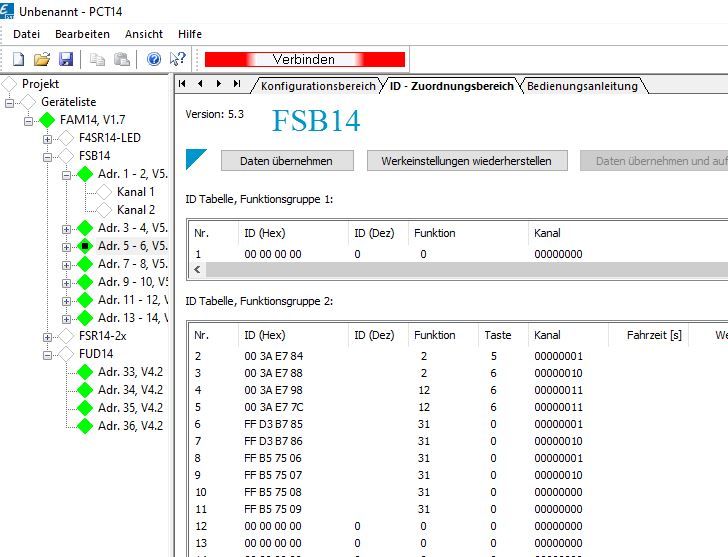

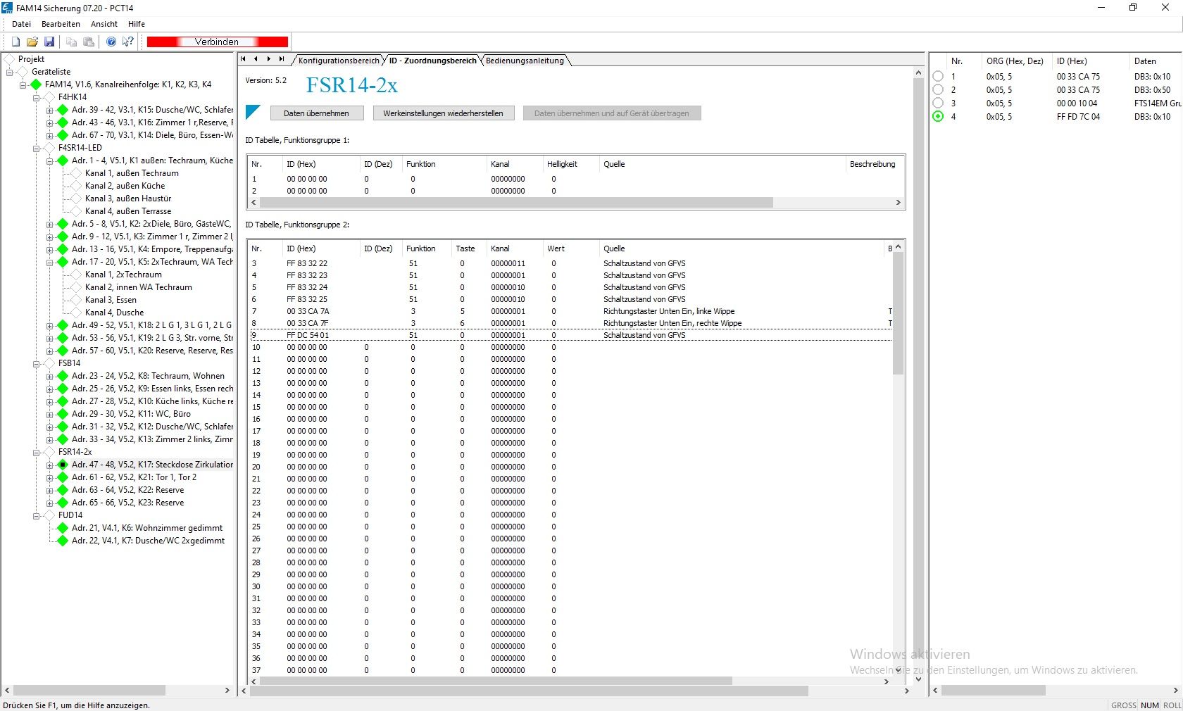

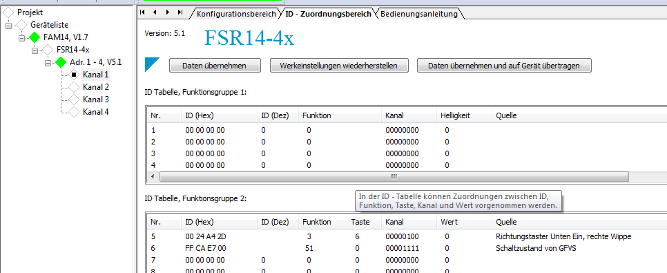

                                          @Jey-Cee Guten Morgen, kannst du mal nachschauen welche Firmware auf dem FAM und FSR drauf ist? Mit PCT14 bekomme ich für den FAM V1.6 und für den FSR14-4x V5.1.
                                          Habe den FAM als auch den FSR auf Werkseinstellungen zurückgesetzt, alles neu gekoppelt und leider immer noch keinen Erfolg. Die von dir beschriebe LED zuckt noch nicht einmal.
                                          Der einzige unterschied den ich zu dir im Video erkennen kann ist, dass mein FAM auf Stellung 5 (oben) nicht unten blinkt. Auf Stellung 2 (oben) macht er dies aber.

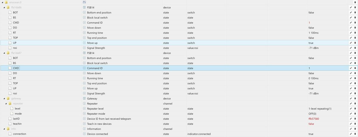

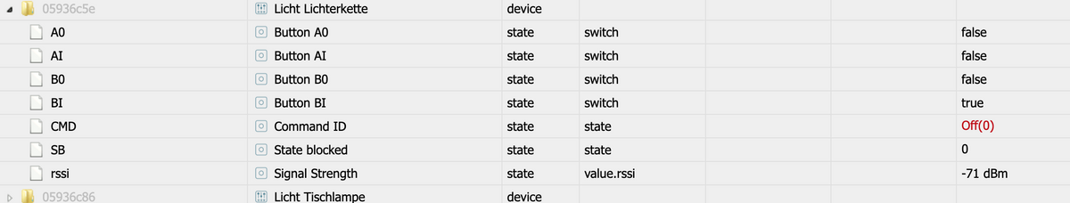

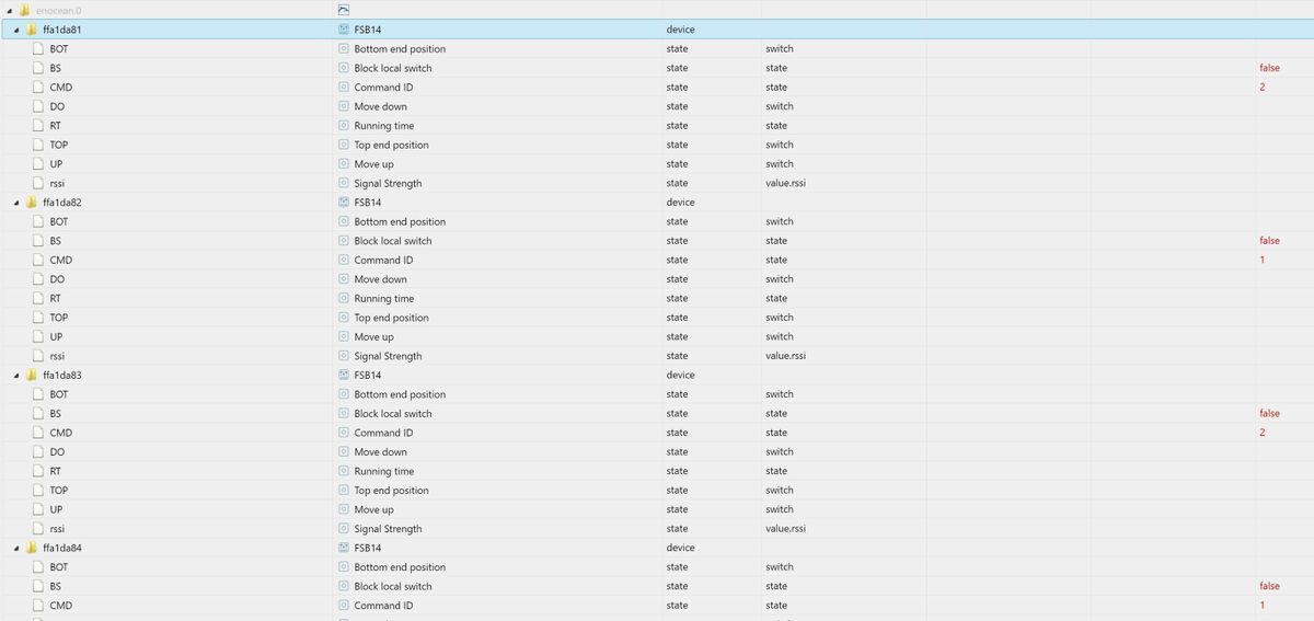

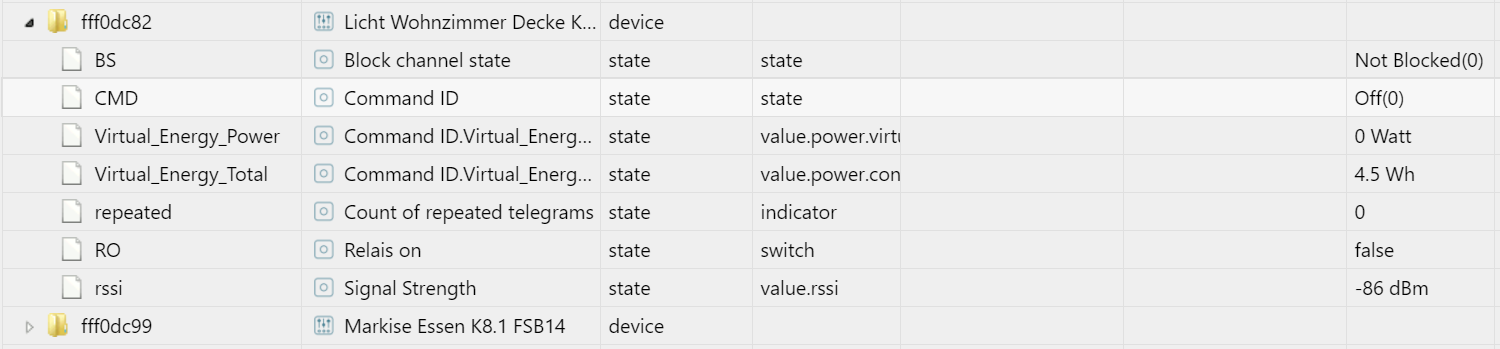

                                          Kannst du mal ein Bild posten wie dein eingelernter Aktor unter objects aussieht?
                                          Taucht deine Enocean-iobroker Schnittstelle (USB oder shield) im PTC14 auf?
