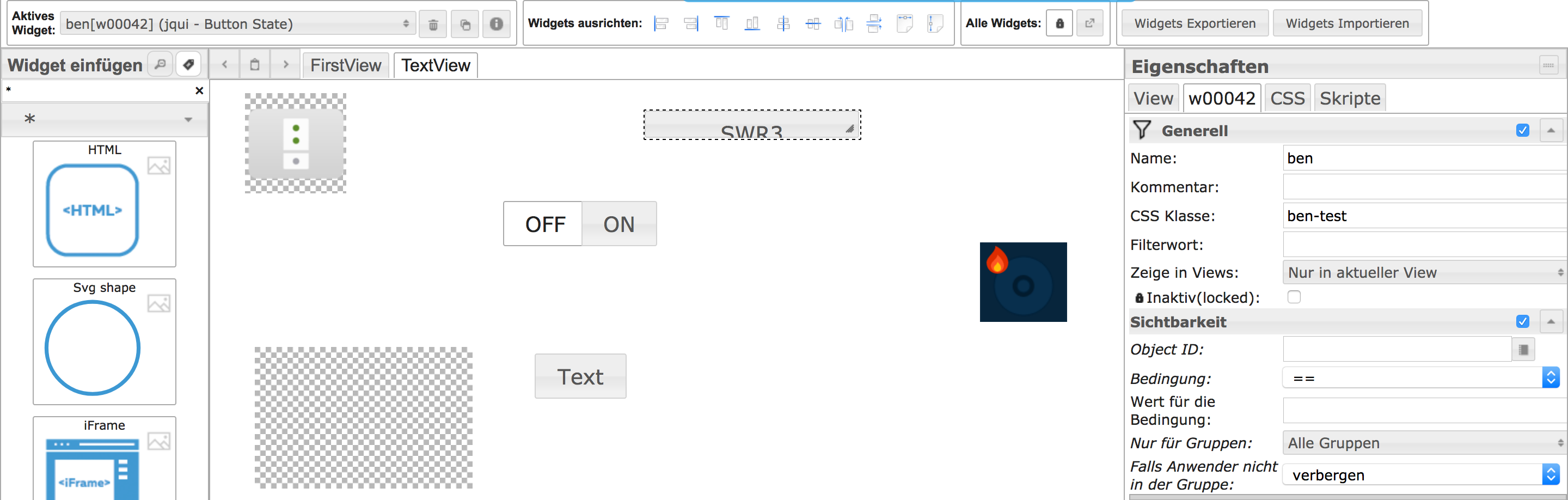

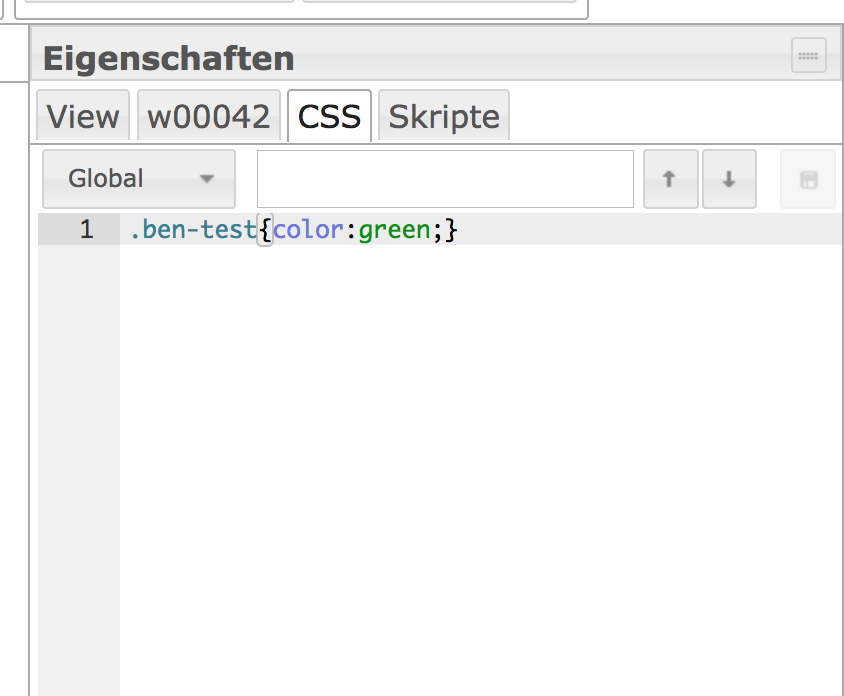

            baeckerman83 last edited by

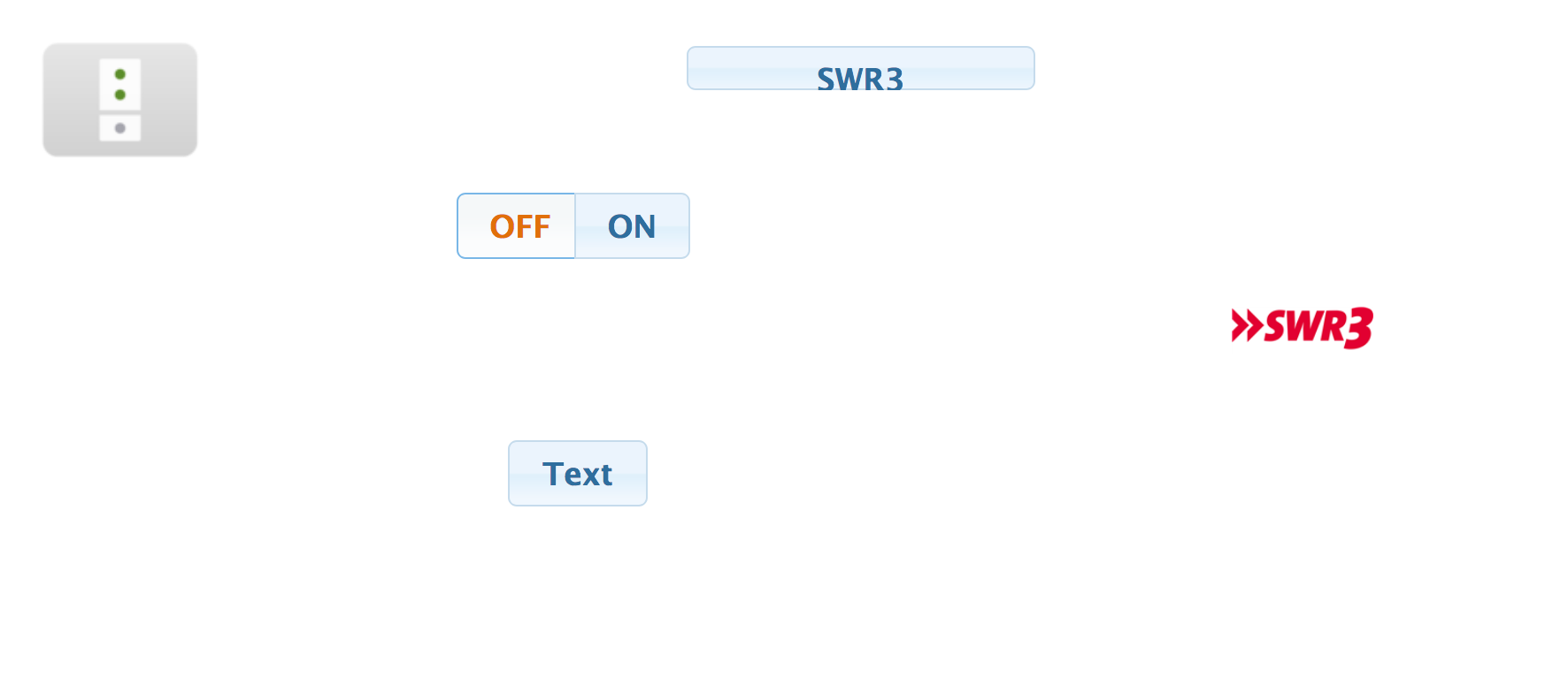

            Mhm ich habe auch 2018 das Problem noch. 😞 Im Button State gibt es auch die CSS Klasse, aber ich kann diese nicht nutzen. Ich habe diese auf ben-test gesetzt und die Schriftfarbe auf Grün, trotzdem ist die Schrift blau. 😞
            Was mache ich falsch?

              ich glaube du machst nichts falsch. Bei mir geht es auch so nicht.
              Aber damit klappt es
              .ui-button-text-only {
              color: green;
              (Sollte der "jqui-ctrl-Icon State" Button deine Funktionen erfüllen, geht der auch mit deinem Code)
