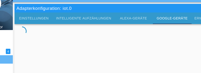

      Ich möchte gerne Google Home im IoT integrieren, für ein paar Gerätschaften zum schalten, unter anderem sonoff, zigbee, shelly, jedoch scheitere ich bei der Umsetzung.
      Setze ich den Haken für Google Home, wird der Reiter oben auch angezeigt, nach anwählen erscheint der Ladekreis

      das eigentliche Problem jedoch ist nun, das ich weder ein Gerät bearbeiten, noch löschen kann, denn dann friert mir die Seite ein.
      Ich habe es auch damit versucht,
      bei intelligente Aufzählungen, alles zu deaktivieren, was mir anschließend nur noch eine Handvoll Geräte anzeigt, jedoch lässt sich auch da ein bearbeiten/löschen nicht abschließen und endet mit einer eingefrorenen Seite.(Browser unabhängig und auf zwei verschiedenen Rechner probiert)

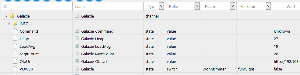

          @crunchip also ich habe das so gelöst. Automatische Erkennung aktiviert. Anschließend in den Objekten:
          Hier ein Sonoff-basic
          Hier startet ein script
          Anschließend Geräte in GH synchronisieren. Funktioniert prima.
