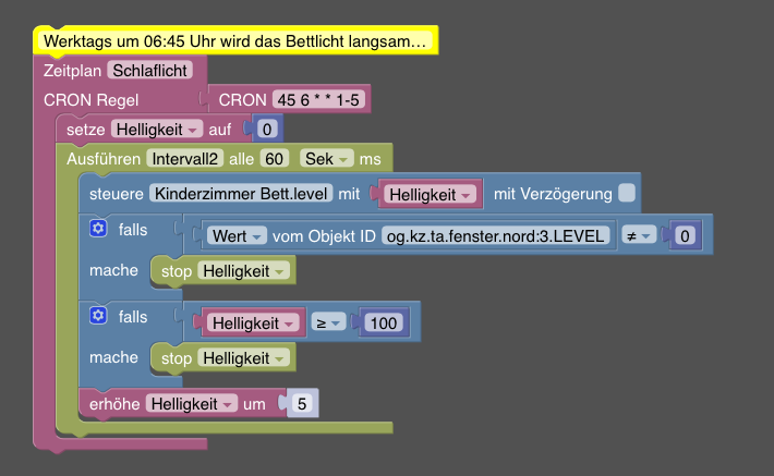

      ich habe ein Problem mit meinem Blockly.
      Ich möchte,
      • das Werktags um 06:45 Uhr ein Licht im Kinderzimmer alle 60 Sek. um 5% heller wird.
      • wenn der Rolladen nicht unten ist, abgebrochen wird.
      • wenn das Licht 100% erreicht hat abgebrochen wird.
      Entweder habe ich ein Verständnis Problem, oder es ist ein Fehler in Blockly.
      fb5c1b31-e6c9-4d46-9e2b-3b722387677b-Bildschirmfoto 2020-10-05 um 10.32.10.png
      Eigentlich erwarte ich, wenn ich ein Stop einfüge, das ich dann in diesem Fall "Intervall2" auswählen kann. Das ist aber nicht der Fall.

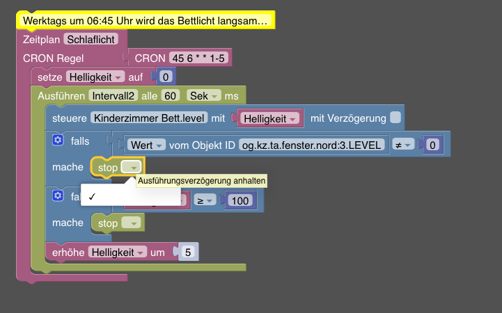

      Wenn ich nun speichere, schließe und wieder öffne.
      cdfdaaed-832e-451c-9be0-d67f88fc2d36-Bildschirmfoto 2020-10-05 um 10.32.28.png
      Steht "Helligkeit" im Stop.
      Ist das so richtig?

      • Asgothian
        Asgothian Developer @Fenriswolf last edited by
        @Fenriswolf Nein, statt "stop Helligkeit" brauchst du "stop Intervall2"
        Noch eine Frage: Soll abgebrochen werden wenn der Rolladen hoch geht ? Wenn ja, wie soll dann das Licht geschaltet werden ? Bei dir bleibt es auf der gesetzten Helligkeit, wenn der Rolladen während der 20 Minuten geöffnet wird.

        • FredF
          FredF Most Active Forum Testing @Fenriswolf last edited by FredF
          @Fenriswolf sagte in Lichtwert schrittweise erhöhen.:
          Du musst den Block stop zyklische Ausführung nehmen
          Fenriswolf 1 Reply Last reply Reply Quote 0

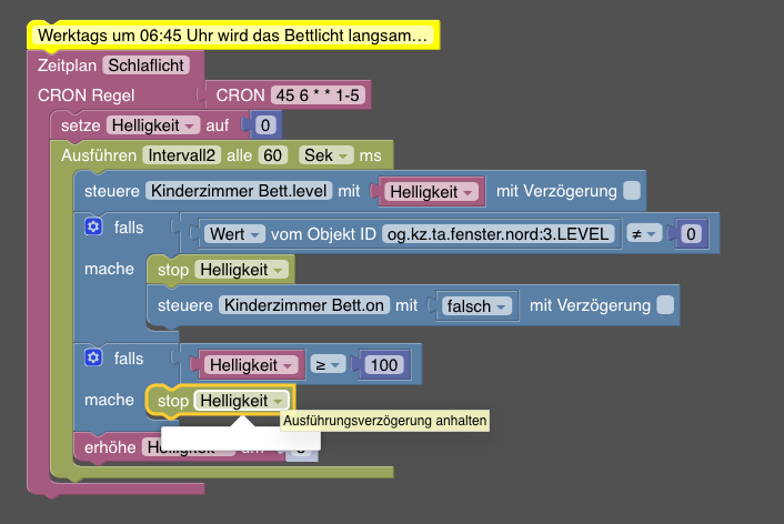

            @Asgothian sagte in Lichtwert schrittweise erhöhen.:
            A.
            Danke für die schnelle Rückmeldung.
            Das mit dem Licht aus, habe ich gerade selber noch gesehen, als ich es mir nochmal Zeile für Zeile angeschaut habe.
            Ich bin ja auch der Meinung, das ich "intervall2" auswählen muss, nur wird mir die Option nicht angeboten.
            c4bb3955-756f-41b5-b40a-c20ca2f8302e-Bildschirmfoto 2020-10-05 um 10.41.39.png
            • Fenriswolf
              Fenriswolf @FredF last edited by
              @FredF sagte in Lichtwert schrittweise erhöhen.:
              Ahhh ....
              OK, ist geändert, werde ich morgen früh beobachten
              Danke.
