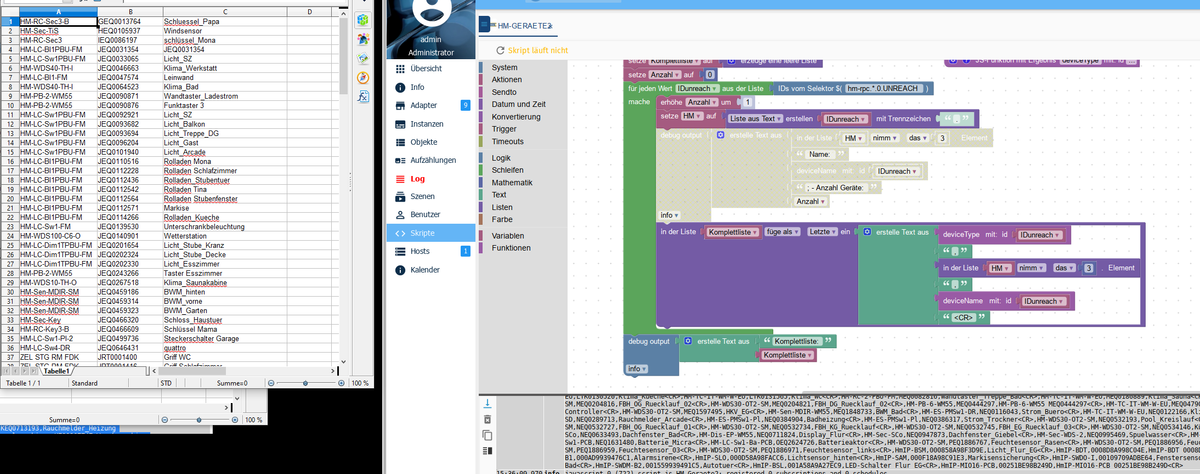

      Lass gut sein, das wird zu aufwändig!
      Ich habe es mir gerade noch einmal angesehen, die Räume, die auf der CCU vergeben wurden sind zum einen nur ab Kanal:1, also weder beim Gerät, noch bei dem Kanal mit unreach, zum anderen kommen diese ja über den hm-rega, den du nicht verwendest.
      Den Gerätetyp habe ich unter native, TYPE ebenfalls nur im RAW des Geräts gefunden, nicht in Kanal 0

        @Homoran sagte:
        Du hast recht. Den kann man abfragen. Funktion deviceType(id):
        id = id.substring(0, id.lastIndexOf('.'));
        if(existsObject(id) && getObject(id).type == 'device') return getObject(id).native.TYPE;
          @paul53 sagte in Liste der Homematic Geräte erstellen:
          Danke mal wieder!!
          Dann will ich mal an die Arbeit 😉

                        @homoran Mit Blockly und dem ID-Selektor kannst ganz einfach automatische Listen erstellen. Zum Beispiel kannst du dir damit ohne zusätzliche Einstellungen alle Devices zusammen mit dem Batteriestand anzeigen kassen. Oder eine Liste aller Kontaktsensoren und deren Status ausgeben. Oder oder … https://www.machs-smart.de/automatische-listen-einfach-mit-blockly-und-dem-id-selektor-erstellen/
                          Homoran Global Moderator Administrators @machs-smart.de last edited by
                          @mxbr sagte in Liste der Homematic Geräte erstellen:
                          hab ich doch!
                          @paul53 hatte mir damals geholfen
