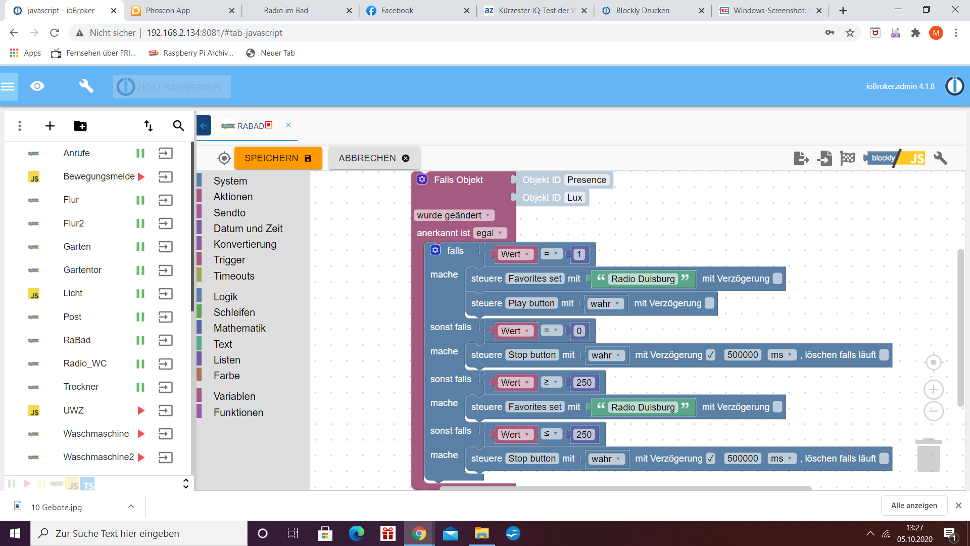

      Hallo zusammen
      Ich möchte ganz gerne unseren Sonos im Bad via Hue Bewegungsmelder ---> Lux steuern
      Aber so wirklich befriedigend ist mein blockly nicht ..
      Kann da jemand der Profis mal drüber schauen und mir nen Wink mit dem Zaunpfal geben
      Lg Markus

      Asgothian F R 3 Replies Last reply Reply Quote 0
      • Asgothian
        Asgothian Developer @Mbalki last edited by
        @Mbalki
        fang ich mal mit dem Winken an:
        • XML bitte sauber Zwischen die Code tags, dann kann man das lesen.
        • Ein Screenshot wie das aussieht hilft auch denen die den xml nicht "mal eben" in einen iobroker kopieren können
        Mehr gibts erst wenn das angepasst ist.
        A.

                  N F 2 Replies Last reply Reply Quote 0
                  • N
                    Nordischerjung @Mbalki last edited by
                    @Mbalki
                    dir fehlt doch noch der Play Button im Teil von >= 250
                      fastfoot @Mbalki last edited by

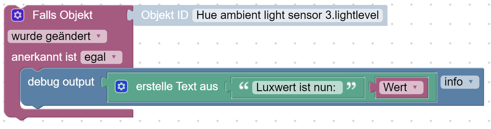

                      Um zu sehen wie sich der Lux-Wert ändert, logge die Änderung doch einfach mal mit folgendem Skript, dann sieht man ob und wie sich der Wert beim Ein- und Ausschalten des Lichts verändert. Dann sieht man ob der Sensor für diesen Zweck taugt

                        Mbalki @Nordischerjung last edited by
                        @Nordischerjung Danke für deinen Kommentar
                        Aber das scheint auch ohne zu funktionieren .. Keine Ahnung warum .. grad nochmal getestet .
                        Wie gesagt das Script läuft aber die Zeiten sind zu lange

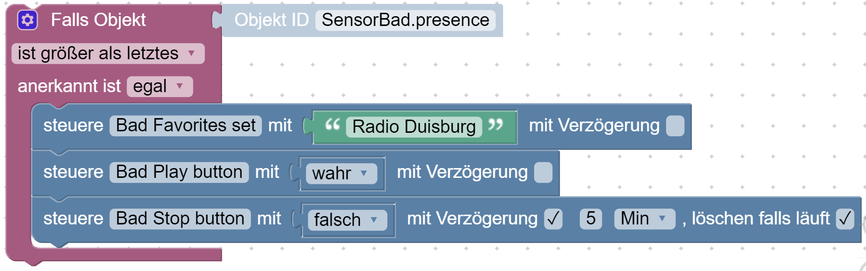

                          Bis dahin hier mal ein simples Skript welches nur auf Bewegung reagiert und nach 5 Minuten abschaltet
                           <block type="on_ext" id="Z+)RTf/F9|5^52l9RB7z" x="62" y="38">

                            Mbalki @fastfoot last edited by
                            So ,, Sorry wenn ich es nicht so toll erklären kann . 🙂
                            Habe jetzt alles nochmal getestet .. Radio schaltet bei Bewegung sofort ein und bleibt durch die verzögerung auch an . Radio schaltet bei Licht an nach der nächsten Aktualisierung auch ein und bleibt an . Also klappt mein versuch . So es bleibt mir also nur den Bewegungsmelder durch nen Lichtsensor zu tauschen und zu hoffen das dieser sofort die Änderung meldet .Falls es denn sowas gibt. Ich danke euch aber allen für die nette und freundliche Hilfe

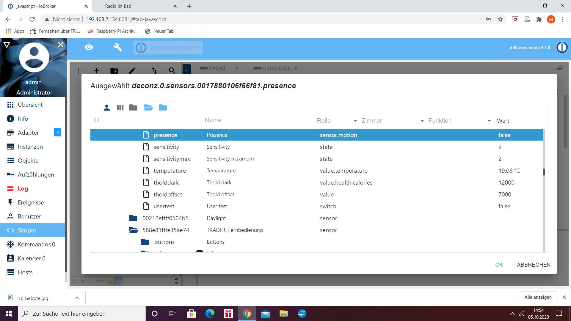

                              Dein gezeigtes Skript ist doch aber kmpl. falsch, weil es Werte auswertet, ohne zu wissen von welchem Sensor sie sind. Lasse doch mal mein Lux Test laufen, evtl. brauchst du gar keinen neuen Sensor
                              M Asgothian 2 Replies Last reply Reply Quote 0
                                @fastfoot
                                Puhh ,,
                                Klar bin ich Anfänger ... aber das mit den Datenpunkten war bei mir schon immer so anbei mal nen Screenshoot nach nem klick auf das entsprechende Gerät ist bestimmt nur ne Einstellungssache aber wie gesagt es war schon immer so
                                ![alt text](image url)
                                • Asgothian
                                  Asgothian Developer @fastfoot last edited by
                                  @fastfoot sagte in Radio im Bad:
                                  Das stimmt leider nicht. Aktuell zeigt Blockly immer nur den Namen des ausgewählten Datenpunktes, nicht den "Pfad", also bei "deconz.0.sensors.mymacaddress.presence" welcher als Beschreibung "presence" gesetzt hat zeigt Blockly "presence"
                                  Die Datenpunkte sehen also gut aus.
                                    fastfoot @Asgothian last edited by
                                    @Asgothian sagte in Radio im Bad:
                                    schon, aber danach wird nur auf Wert geprüft, ohne den Source dieses Wertes zu testen. Dass das klappt ist eher Zufall als gewollt und klappt nur deshalb weil der LUX Wert wohl eher selten 0 oder 1 wird. Da es ein HUE ist, machen für mich auch Werte um die 250 keinen Sinn, bei mir ist es um die 8000 schon recht dunkel
