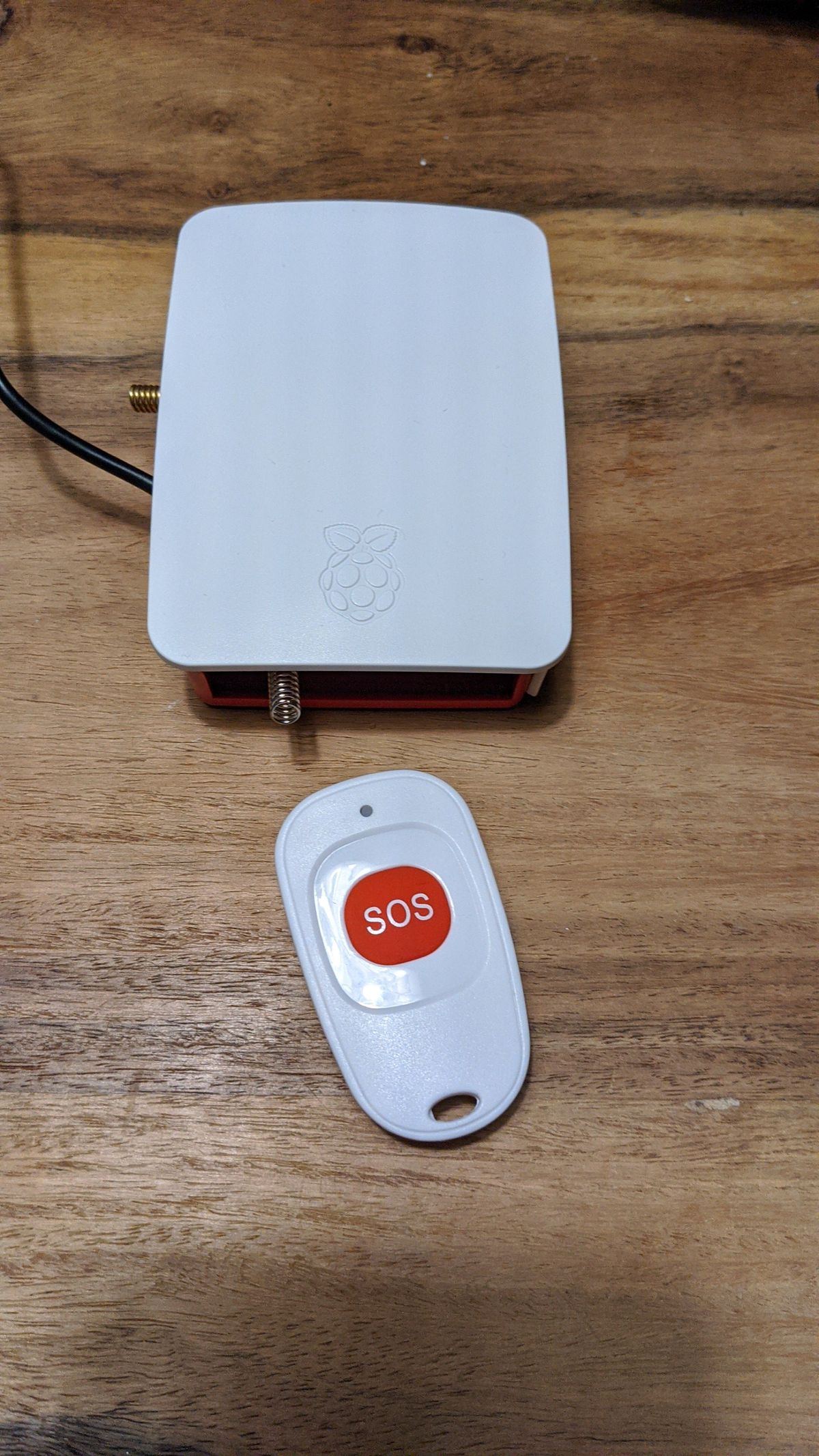

      Guten Abend in die Runde,
      ich bin im Prinzip immer nur stiller Mitleser. Meine ganzen Probleme konnte ich fast immer durch die Suchfunktion finden bzw. mit eigenem Hirnschmalz lösen.
      Jedoch bin ich jetzt echt am Ende mit meinem Latein.
      Hintergrund:
      Meine Oma bekommt leider keinen Notruf Knopf. Über die Beweggründe der Krankenkassen will ich jetzt hier nicht eingehen.
      Daher baue ich mir das System jetzt selbst. Dieses Umfasst einen Mobilen Router, einen Raspi mit IoBroker und anfänglich mit einem Amazon DashButton. Dies funktionierte auch. Jedoch nicht mehr wenn Sie draußen im Garten oder im Keller war.
      Ich brauchte also etwas mit mehr Reichweite. Ich bin daher auf die Sonoff RF Bridge gestoßen. Die 433 Mhz decken die Reichweite in Ihrem Aktionsradius voll ab.
      Ich habe also die Tasmato Firmware geflasht, danach den RF Chip.
      Ich dachte bis jetzt eben das ich damit immer noch den "virtuellen" Knopf 1 in der Tasmota Firmware mit dem SOS Knopf der auf 433,92 Mhz sendet anlernen kann.
      Durch viel lesen und vielen Youtube Videos scheint es mir jetzt so das die Bridge nach dem Tasmota Flash nur noch Signale versenden kann. Ja > im Raw Modus kann Sie auch lesen, jedoch ist das nicht der Usecase den ich benötige. Das ganze System soll auf Knopfdruck einfach nur über den Whatsapp BOT mir eine Nachricht senden das ich doch mal schauen könnte was los ist.
      Hat hier wer eine Lösung wie ich die Bridge dazu bringe das Sie nur auf dieses eine Signal hört? Denn, Wenn ein Stromausfall ist, ist die Bridge ja wieder nicht mehr im Raw Modus.
      Beste Grüße

                      • Ralla66
                        Ralla66 Most Active @XELOR_ last edited by Ralla66
                        @XELOR_
                        Das wird nicht gehen, weil Knopf 1 einen bekannten normalen Code erwartet nicht Raw
                        oder einen unbekannten Code ( Protokoll ).
                        Wenn überhaupt kannst du den Rawcode in einem zB Blockly vergleichen und daraus eine
                        Reaktion generieren.
                        Also einen eingehenden Raw Code mit einem festgelegten Raw Code vergleichen.
                        Bei Übereinstimmung mache xy.
                        Der SOS Knopf passt nicht zur Bridge vom Protokoll her.
                        Deswegen geht nur Raw.
                        Hol dir nen Sku
                        Sku
                        Da bauste für Omma nen Pushbutton in Rot ein an S2.
                        Fettich und rennt.
                        Designtechnisch nicht der Hit geht aber.

                            XELOR_ @MCU last edited by
                            @MCU Genauso ist es. Ich bekomme wirklich nur was rein wenn ich explizit auf RfRaw schalte. Das habe ich leider so nirgends gelesen. Dann hätte ich mir die Sonoff Bridge sparen können.
                            @Ralla66 das war mir so nicht bewusst. Das mit Vergleichen wäre soweit auch Ok. Nur sehe ich da schon wieder Probleme mit der Tatsache das ich das ja eigentlich 24/7 laufen lassen will. Irgendwas hängt ja immer. Klar kann man eine schleife scripten die alle 2 Stunden den Befehl schickt. Aber gefallen tut mir das nicht.
                            Samson71 OpenSourceNomad 2 Replies Last reply Reply Quote 0

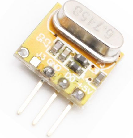

                              • OpenSourceNomad
                                OpenSourceNomad Most Active @XELOR_ last edited by OpenSourceNomad
                                @XELOR_ said in Eigenbau SOS Notrufsystem > Sonoff RF Bridge > Verständnis:
                                Im Grunde schon. Für den halben Preis bekommst du:
                                • Wemos D1 Mini Clone (~2€)
                                • 433 MHz Empfänger (~0.5€)
                                • sim800l GSM module (~2€)
                                und hast damit sogar noch mehr Funktionen.
                                Genau deswegen: keep it save & simple. Lass einfach alles den ESP (mit real-time operating system) erledigen, Kartenhäuser (kaskadierte Systeme) fallen leider viel zu schnell wieder in sich zusammen und das willst du bei Oma wahrscheinlich nicht haben
                                Mit esphome kannst du auch ganz einfach einmal das 433 Signal der Fernbedienung (egal ob rc_switch oder raw) aufzeichnen um dann die Aktion (Telegramm Nachricht, SMS an eine Person -> Wenn nicht innerhalb von 5 Minuten auf die SMS geantwortet wird -> SMS an die nächste Person usw.) triggern.
                                Die Möglichkeiten sind nahezu unbegrenzt und sprengen mit Sicherheit die Funktionalitäten kommerzieller Lösungen.

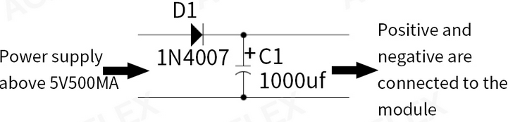

                                  • OpenSourceNomad
                                    Dann verschwende ich keine Zeit mehr mit der Bridge
                                    Die Sonoff RF Bridge wird auch von esphome unterstützt, somit könntest du auch damit direkt loslegen. Mittels web-ota sollte es dir auch möglich sein esphome direkt vom tasmota web interface zu flashen.
                                    Glücklicherweise benötigt das sim800l modul nur uart und kann somit einfach an die rx/tx pins angehängt werden. Nur bezüglich Stromversorgung müsste man wohl was kleines basteln (zwischen 3.8V und 4.2V und max. 1A braucht das gsm module).
                                    Wenn du 5V in der bridge hast könntest du dich damit rantasten:
