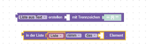

      Hallo, ich habe eine Frage zum Auslesen eines Datenpunkt.
      Es ist eine Zeichenkette in der Werte durch Komma getrennt stehen.
      Ich möchte einen der Werte für ein Blocklyskript nutzen.
      Kann mir jemand einen Tipp geben.
      • liv-in-sky
        liv-in-sky @RainerHp last edited by
        @RainerHp
        du machst eine liste daraus - unter listen - unteres blockly liste aus text mit komma als seperator
        dann kannst du das element der liste dann auslesen
          RainerHp @liv-in-sky last edited by
          @liv-in-sky OK danke ich teste das.
