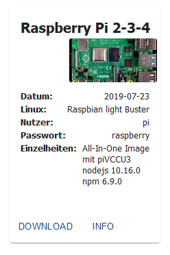

      Ort/Name der Imagedatei: ioBroker Image für Raspberry Pi2/3/4 Buster mit piVCCU 20190723 direkt von der ioBroker Page```

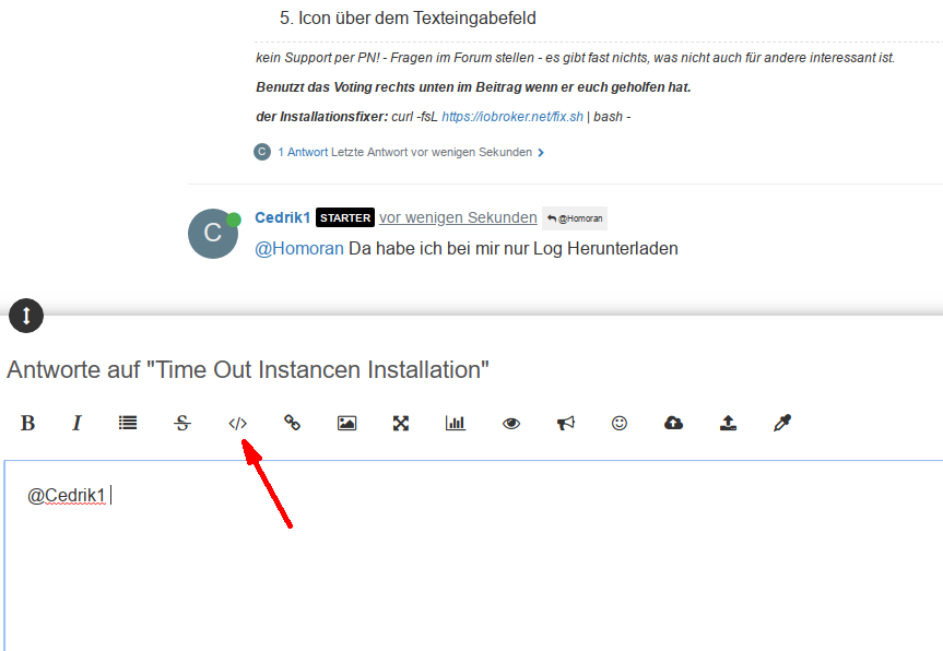

              @Thomas-Braun Wo finde ich CodeTags?
                Homoran Global Moderator Administrators @Cedrik1 last edited by
                @Cedrik1 sagte in Time Out Instancen Installation:
                1. Icon über dem Texteingabefeld
                • C
                  Cedrik1 @Homoran last edited by
                  @Homoran Da habe ich bei mir nur Log Herunterladen
                    @Cedrik1 Wo???
                    • C
                      @Homoran Achso Code Tags ist hier im Forum. Okay, dann suche ich die Befehlszeile im ioBroker bzw. ein Ort wo ich den Befehl im iobroker eingeben kann.

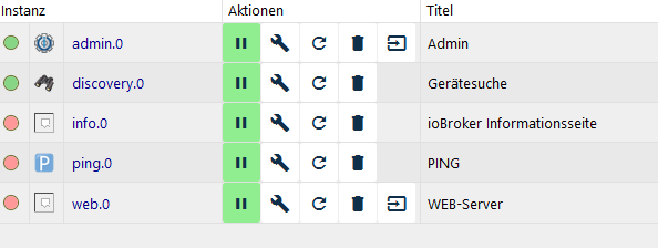

                                          • C
                                            Cedrik1 @Cedrik1 last edited by
                                            Ein Screenshot von meinen Instanzen
