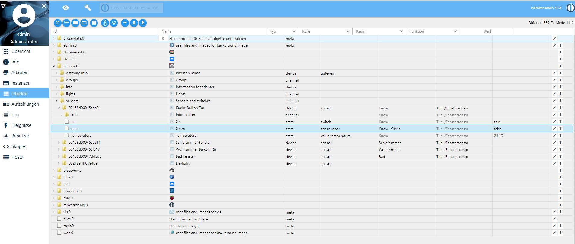

      ich habe nun viel nachgelesen, jedoch bis jetzt keine Lösung für mein Problem gefunden.
      Ich füge Geräte, wie z.B. Lampen und Sensoren über die Phoscon App hinzu. hier werden diese auch aufgelistet.
      Unter "Objekte" füge ich das device (nicht den channel) einem Raum hinzu und vergebe auch eine Funktion. Gehe ich nun auf "Instanz" -> iot -> Google Geräte, so erscheint z.B. der soeben beschriftete Sensor.

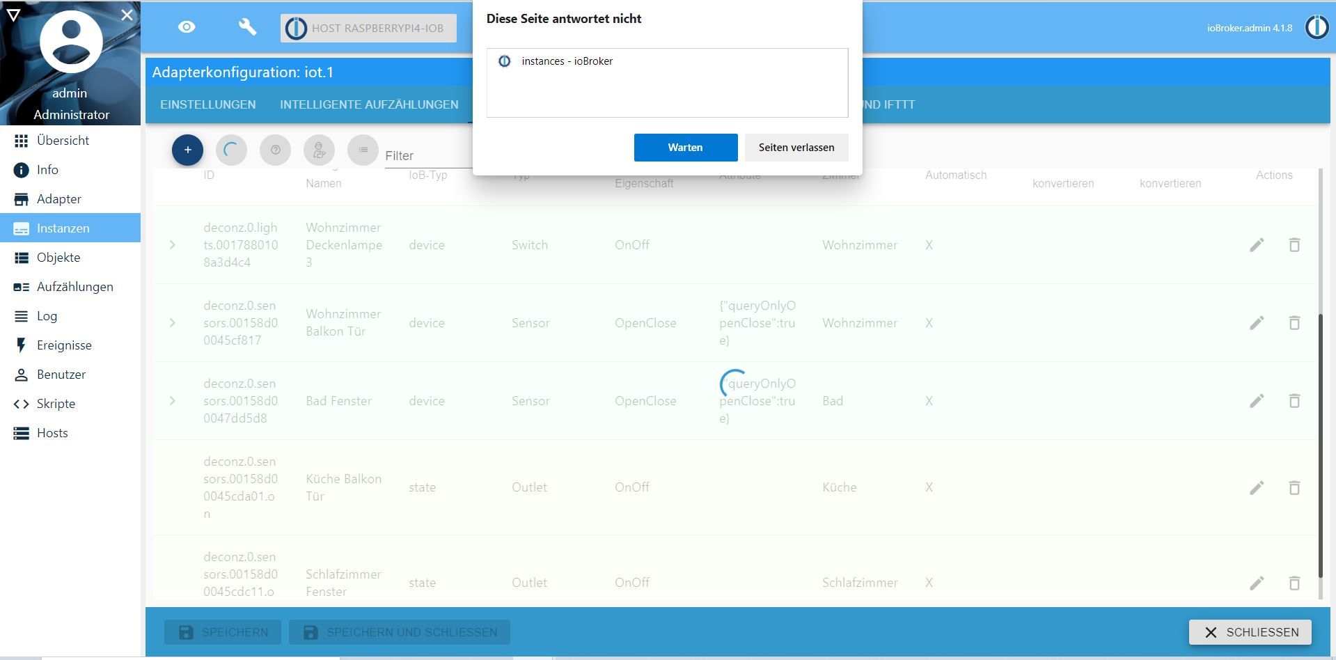

      möchte ich etwas an den angezeigten Daten ändern, stürzt die Seite ab, d.h. ich muss neu laden. Meistens werden die Änderungen hierbei nicht übernommen.

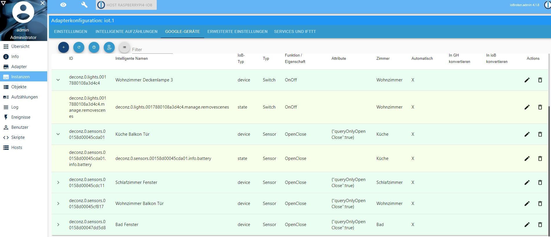

      Das nächste Problem ist, unter "Google-Geräte" die zuvor zugeordneten devices angezeigt werden. Allerdings z.B. bei meinen Türsensoren greift er auf "deconz.0.sensors.00158d00045cda01.info.battery" zu. das bedeutet, dass ich immer true als Ausgabe bekomme. möchte ich dies abändern auf "deconz.0.sensors.00158d00045cda01.open" stürzt die Seite wieder ab und muss neu geladen werden.

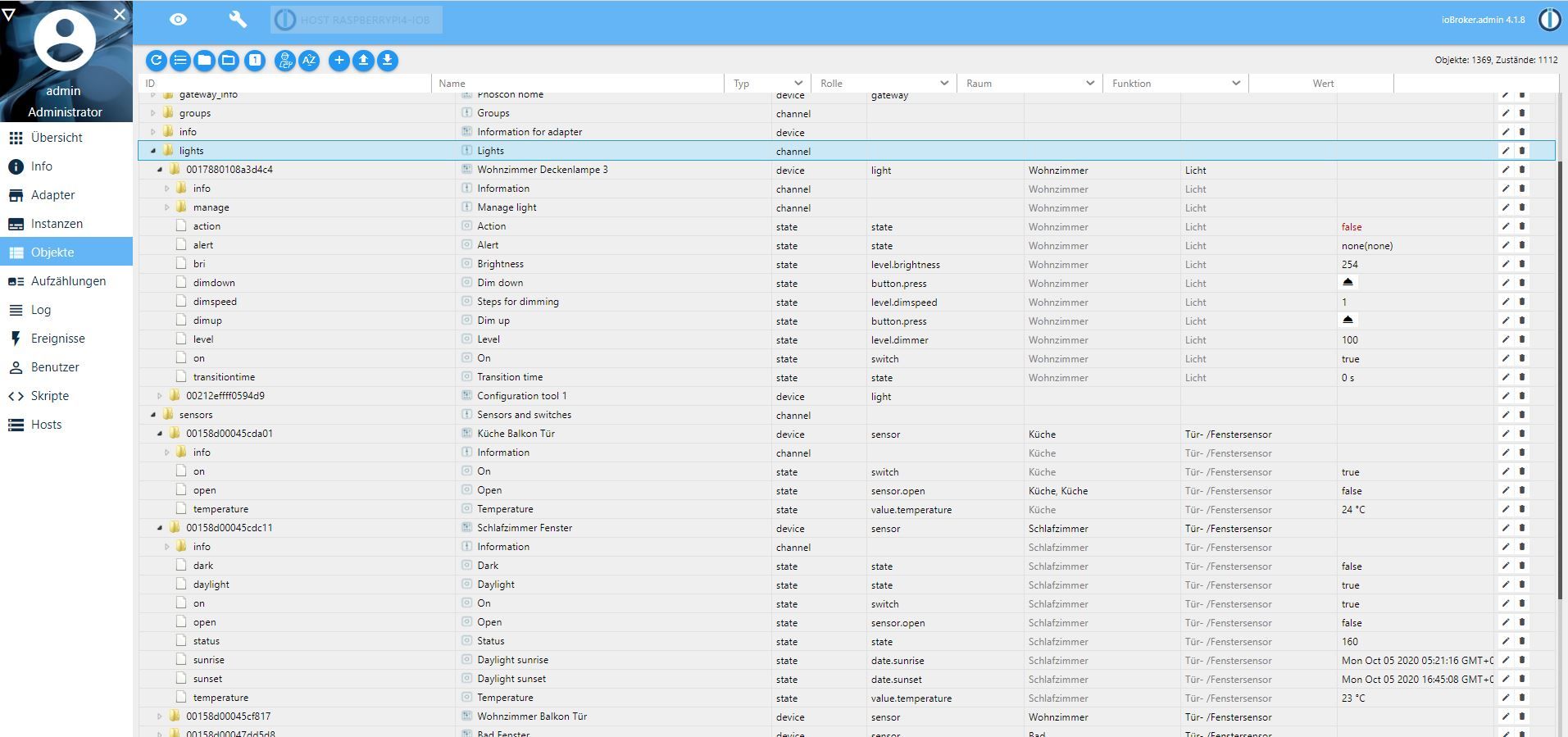

      Bei hinzugefügten Lampen nimmt er auch nur einen Unterpunkt, nämlich "deconz.0.lights.0017880108a3d4c4.manage.removescenes" . Somit können die Lampen nicht über Google gesteuert werden.

            @Alex-Herrmann Hast Du mal versucht, nicht das ganze device mit Raum und Funktion zu verknüpfen, sondern lediglich einen Datenpunkt (z. B. Rolle: switch, Raum, Funktion)?

              @Meister-Mopper grüß dich Meister Mopper. Ja, nur leider wird mir das device dann nicht mehr in iot angezeigt. Ich müsste hier dann manuell hinzufügen, wobei meist die Seite wieder abstürzt.
              • Alex Herrmann
                Alex Herrmann @Meister Mopper last edited by
                @Meister-Mopper Halt, vielen Dank schonmal, du hattest recht. Bis jetzt habe ich nur den Raum bei dem device aufgehoben und bei einem Datenpunkt eingegeben. Wenn ich dies auch mit der Funktion mache, funktioniert es.
                Nun habe ich nur noch das Problem, dass wenn ich hier einen "intelligenten Namen" vergeben möchte, es immer zu einem Absturz führt. Nachdem die Seite neu geladen hat, kann es sein, dass der neue Namen übernommen wurde, muss aber nicht (Glücksspiel).

                  @Alex-Herrmann bei mir funktioniert: neuen Namen eingeben, es kommt eine Fehlermeldung. Adapter neu starten, und der Name wurde übernommen.
                  Alex Herrmann 1 Reply Last reply Reply Quote 0
                  • Alex Herrmann
                    @Meister-Mopper bei mir kommt es garnicht erst bis zur Fehlermeldung. Vorher der Absturz und die Seite muss neu geladen werden
                    • Meister Mopper
                      Meister Mopper @Alex Herrmann last edited by
                      @Alex-Herrmann und nach einem Neustart des Adapters?
                      Alex Herrmann 2 Replies Last reply Reply Quote 0
                      • Alex Herrmann
                        leider das selbe Problem. habe es jetzt auch mal in einem anderen Browser probiert.
                        • Alex Herrmann
                          @Meister-Mopper nach dem Neuladen der Seite ist der Name aktualisiert, der "Typ" wird jedoch nicht mit geändert.
