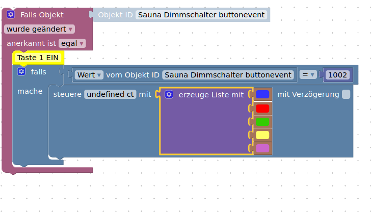

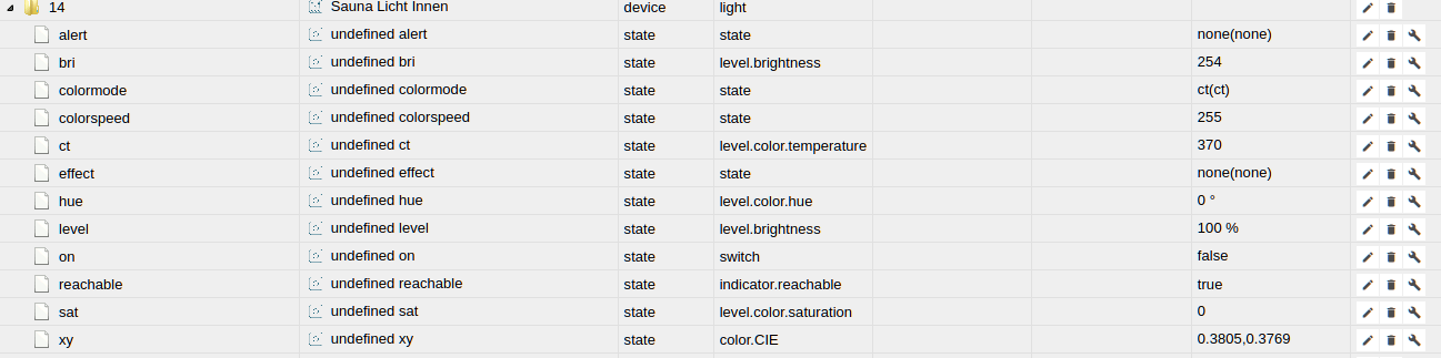

          Danke für deine Antwort. Ich weiß nicht, wo ich die Farbcodes her bekomme😕
          Colormode ct finde ich nichts brauchbares, was ich verwenden kann.
          Ich müsste erst das Licht einschalten und dann Farbe definieren? Oder erkennt er wenn ich Farbe angebe?
          Also so, ist aber bestimmt falsch:

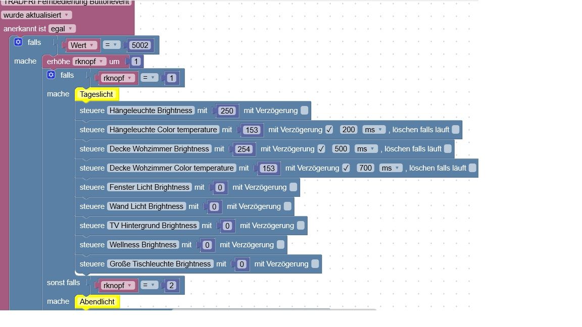

            Ich benutze hier die runde Fernbedienung von Ikea. Den rechten Knopf benutze ich zum durchschalten verschiedene Licht Szenen (will das schon lange Per Szenen Adapter lösen).
            Als Denkanstoß sollte dies erstmal helfen 🙂
            Slowman 1 Reply Last reply Reply Quote 0

                Ich habe bisher meine Farben immer mit dem Hue wert geändert.
                also in deiner Tabelle den 7. Wert "hue" Level.color.hue
                dazu den "sat" Level.color.sataruation Wert die Farbintensität angepasst.

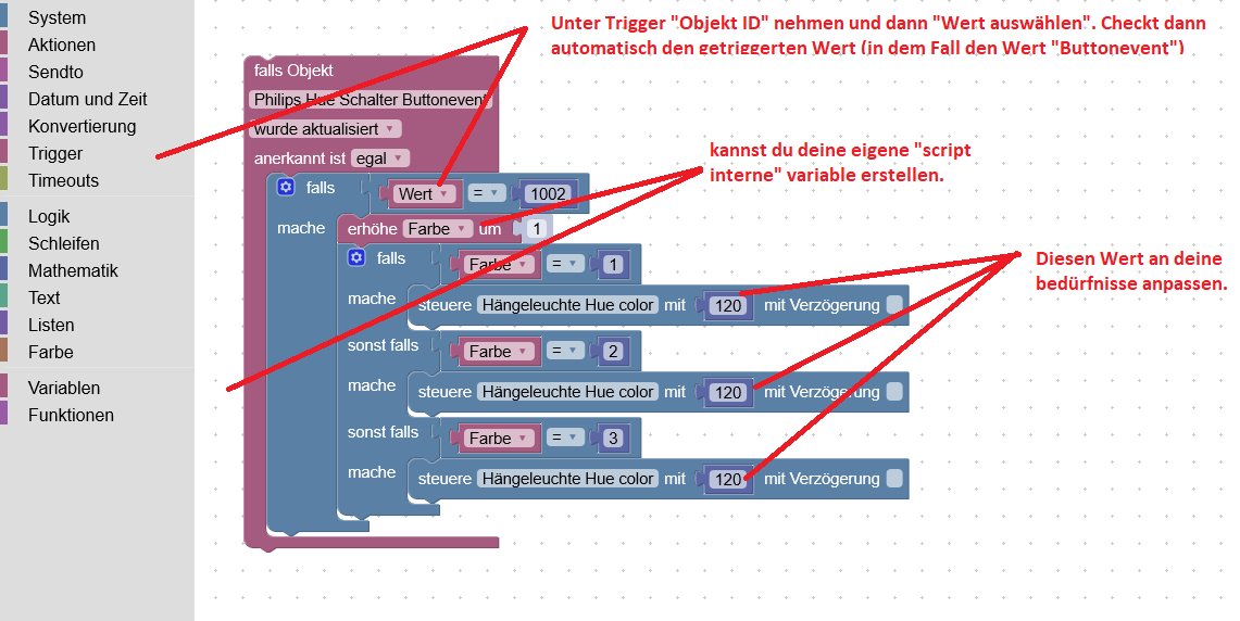

                  so in etwa würde ich es in deinem Fall machen.
                  Damit erhöht er bei jedem Tastendruck (Buttonevent = 1002) den Wert "farbe um 1 und setzt somit automatisch den gewünschten Farbwert
                  • Slowman
                    Slowman @jensven last edited by
                    @jensven
                    Vielen Dank für deine ausführliche Erklärung !
