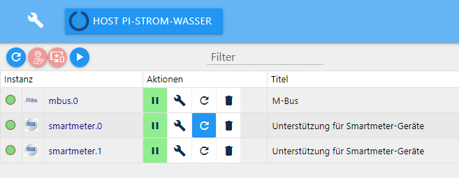

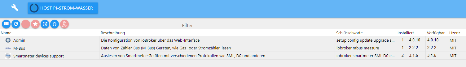

      auf meinem slave laufen nur 3 Adapter:
      Und bei master werden die smartmeter nicht angezeigt.
      • bahnuhr

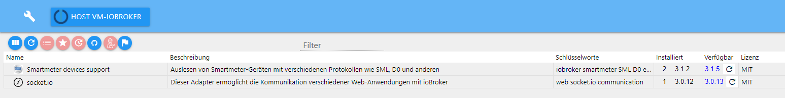

        Und bei Adapter - master steht dann:
        und bei Adapter- slave steht:
        ist er ja schon bei 3.1.5
          @bahnuhr sagte in smartmeter - update schlägt fehl:
          da steht aber auch, dass du dort 2 Instanzen (auf dem Master) installiert hast
          • bahnuhr
            bahnuhr Forum Testing Most Active @Homoran last edited by
            @Homoran sagte in smartmeter - update schlägt fehl:
            Dann ist das da halt falsch.
            Mein Screenshot der Instanzen pro Host zeigt deutlich, dass da nix ist.
            Und ich habe ja alles neu gemacht und extrem drauf geachtet, dass ich die 3 (mbus und 2 x smartmeter) nur auf slave installiere.

                        Hast recht,
                        aber vielleicht können wir nochmal zu meinem Problem.
                        Warum erscheint bei Adapter ein update obwohl nachweislich bei Instanz gar nichts installiert wurde.
                        Ist doch komisch, oder ?
